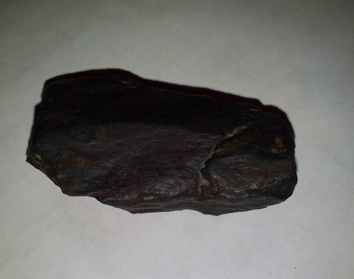

  23. a2111105
    a2111105 Stabsgefreiter
    143
    планета земля
    Привет Дим . У нас грунт тоже не хуже чем у тебя :) Во многих местах он состоит чуть ли не из этого :
    Магнитом по земле проведёшь - и магнит превращается в ёжика.
  24. Stuff
    Stuff Feldwebel
    425
    Кривой Рог
    И еще, нельзя хранить катушку горизонтально, особенно если еще что то сверху лежит. Из за это го может деформироваться корпус!
  25. Stuff
    Stuff Feldwebel
    425
    Кривой Рог
    У меня в огороде такого валом!)))
