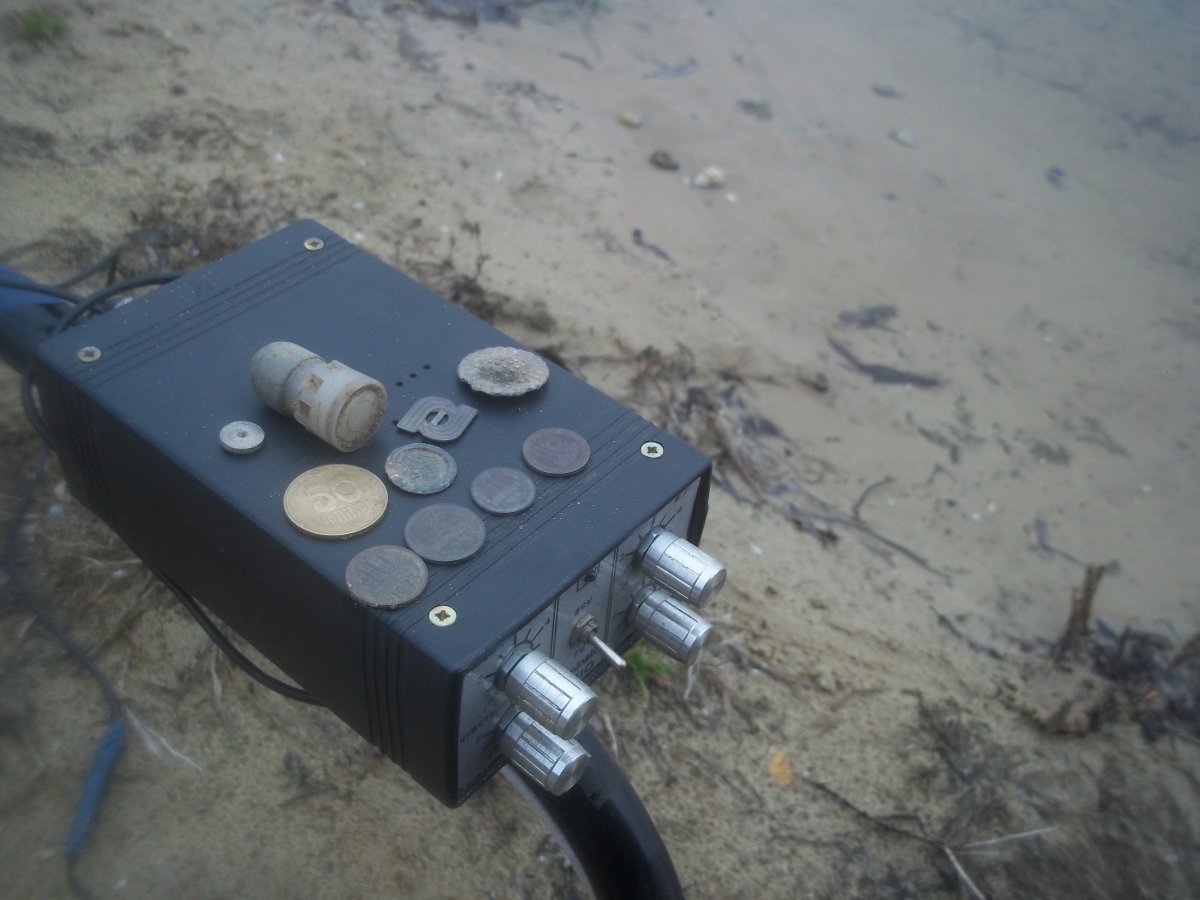

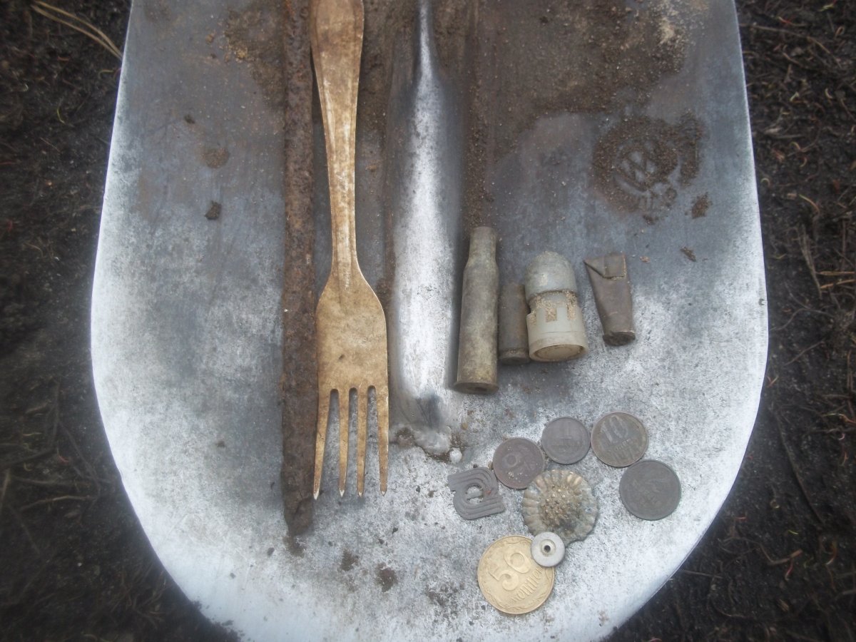

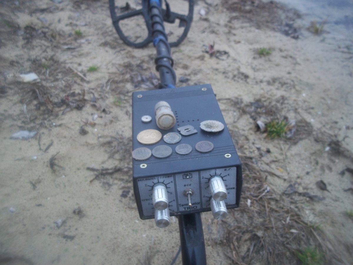

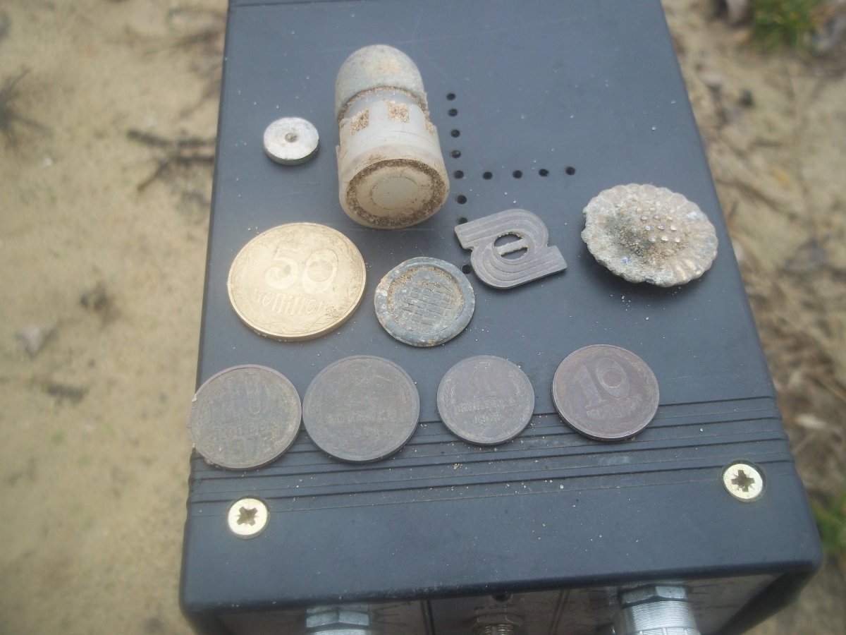

    Всем привет. Сегодня с утра сделал не большой выход с Терм-трио. Копал в режиме "пляж" на пляже который уже был выбит мной и не только . ещё не много походил по позициях на всех металлах.
    Таггер та BART28 подобається це.
