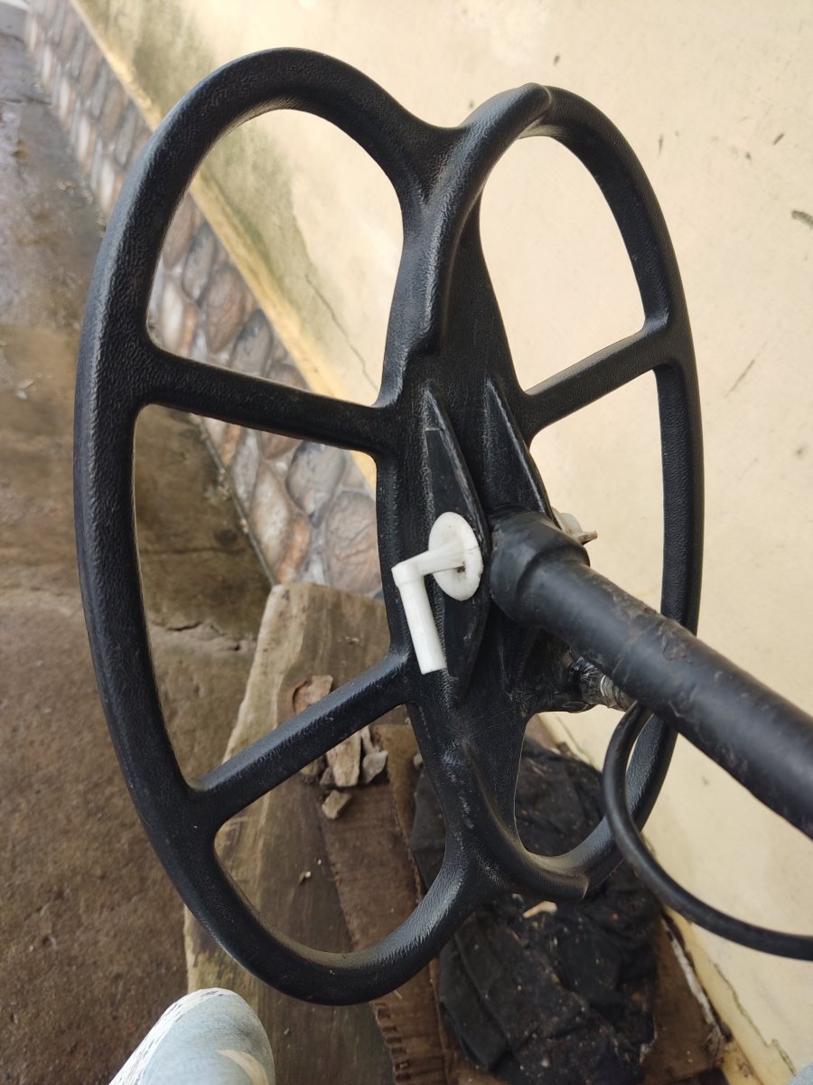

    Если бы я знал какая частота
  3. БОЧИК
    БОЧИК Oberleutnant
    1.867
    ГОРОД ХАРЬКОВ
    Да вот эта катушка в самый раз.
  4. БОЧИК
    БОЧИК Oberleutnant
    1.867
    ГОРОД ХАРЬКОВ
    Частота если не ошибаюсь от пяти до восьми к.Гц.
  5. Вадим Бобровицький
    Вадим Бобровицький Schütze
    11
    Только что вышел в поле, 1.5 чувствительность,дальше фонит. От грунта отстроен. Жесть конечно,может его на ремонт отдать Диме Стаффу? Или это нормально?

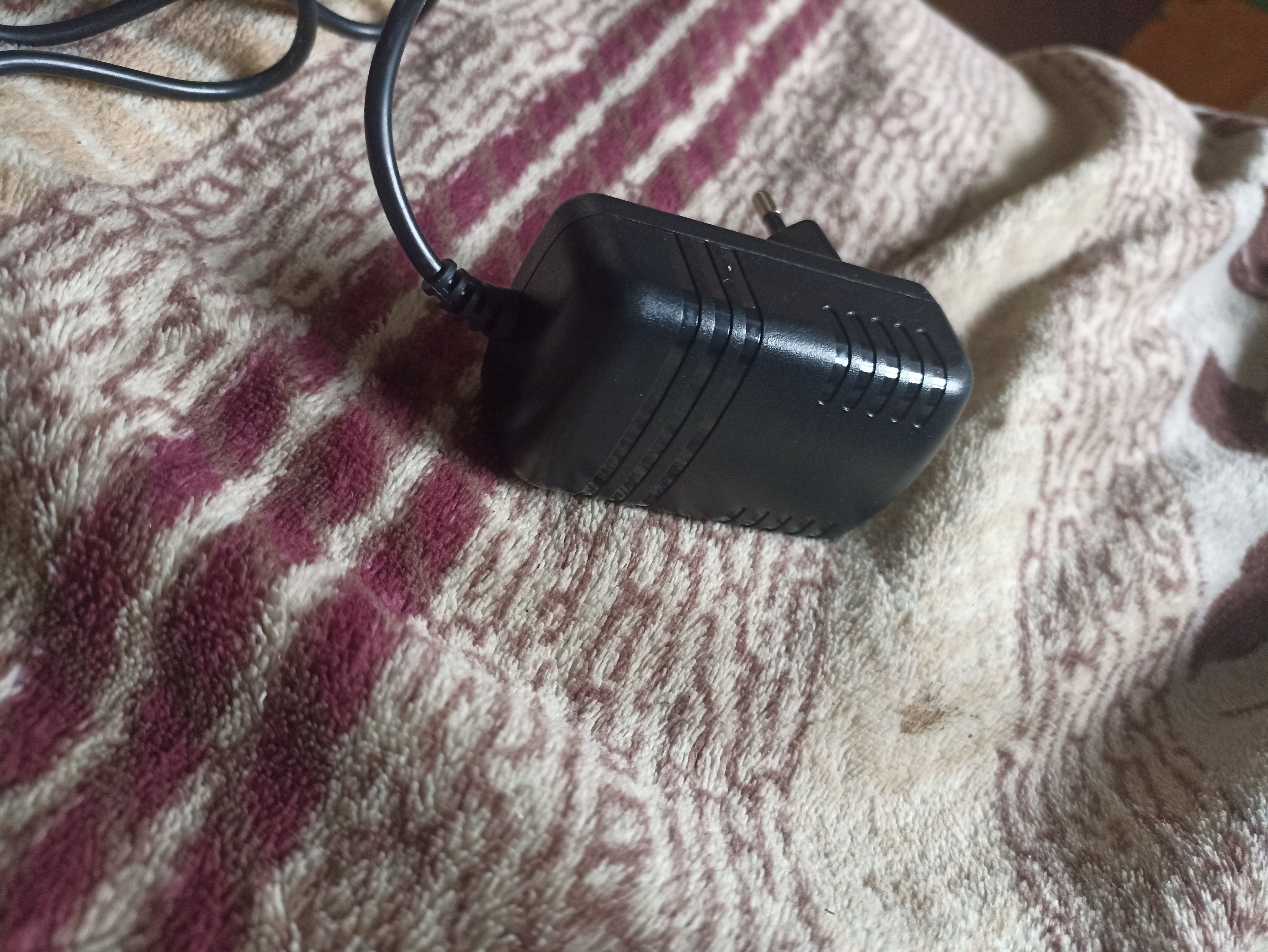

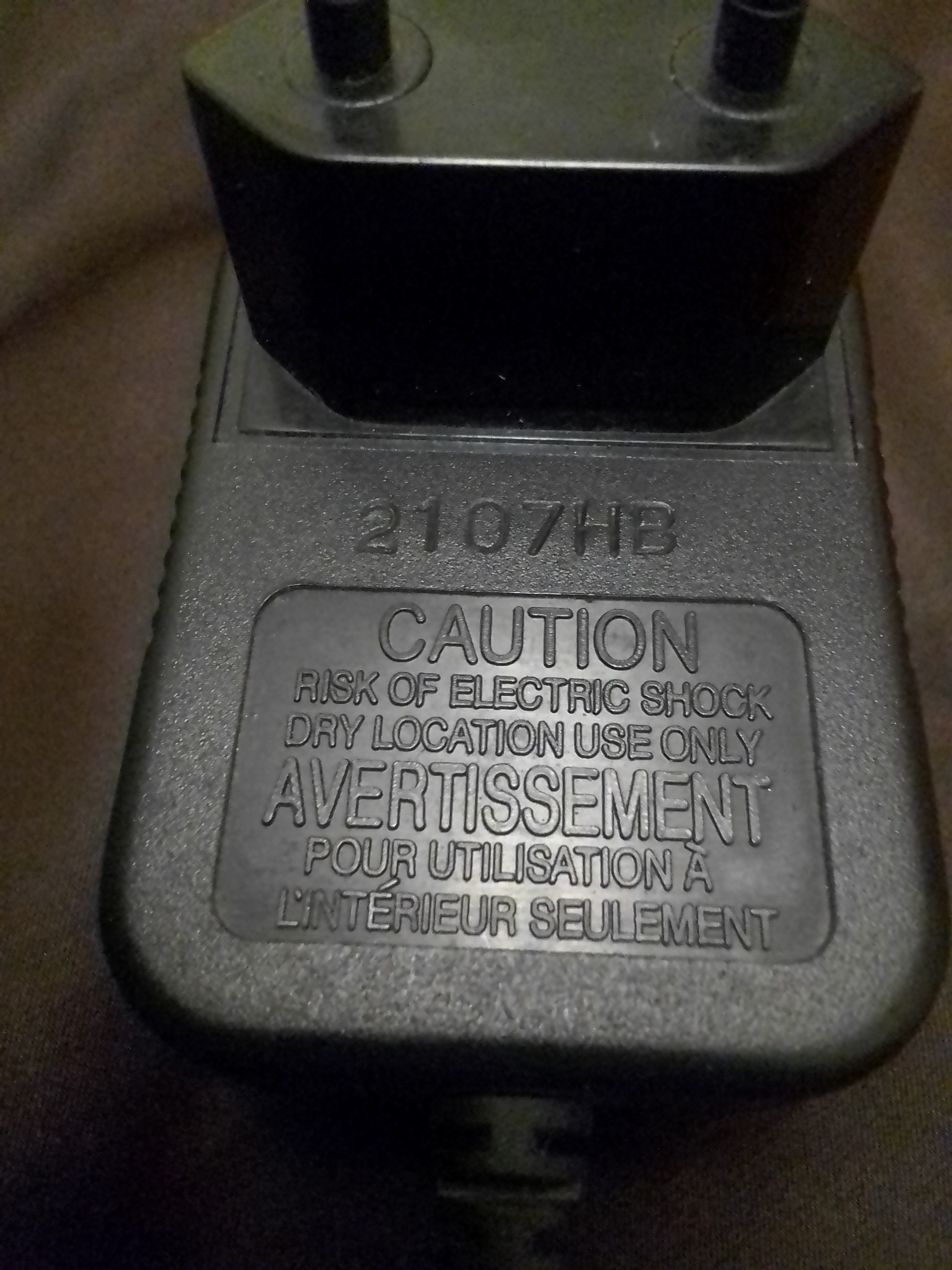

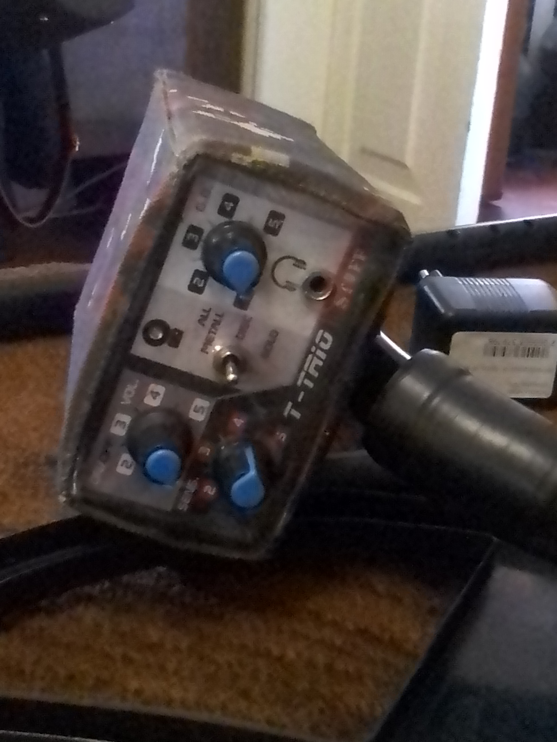

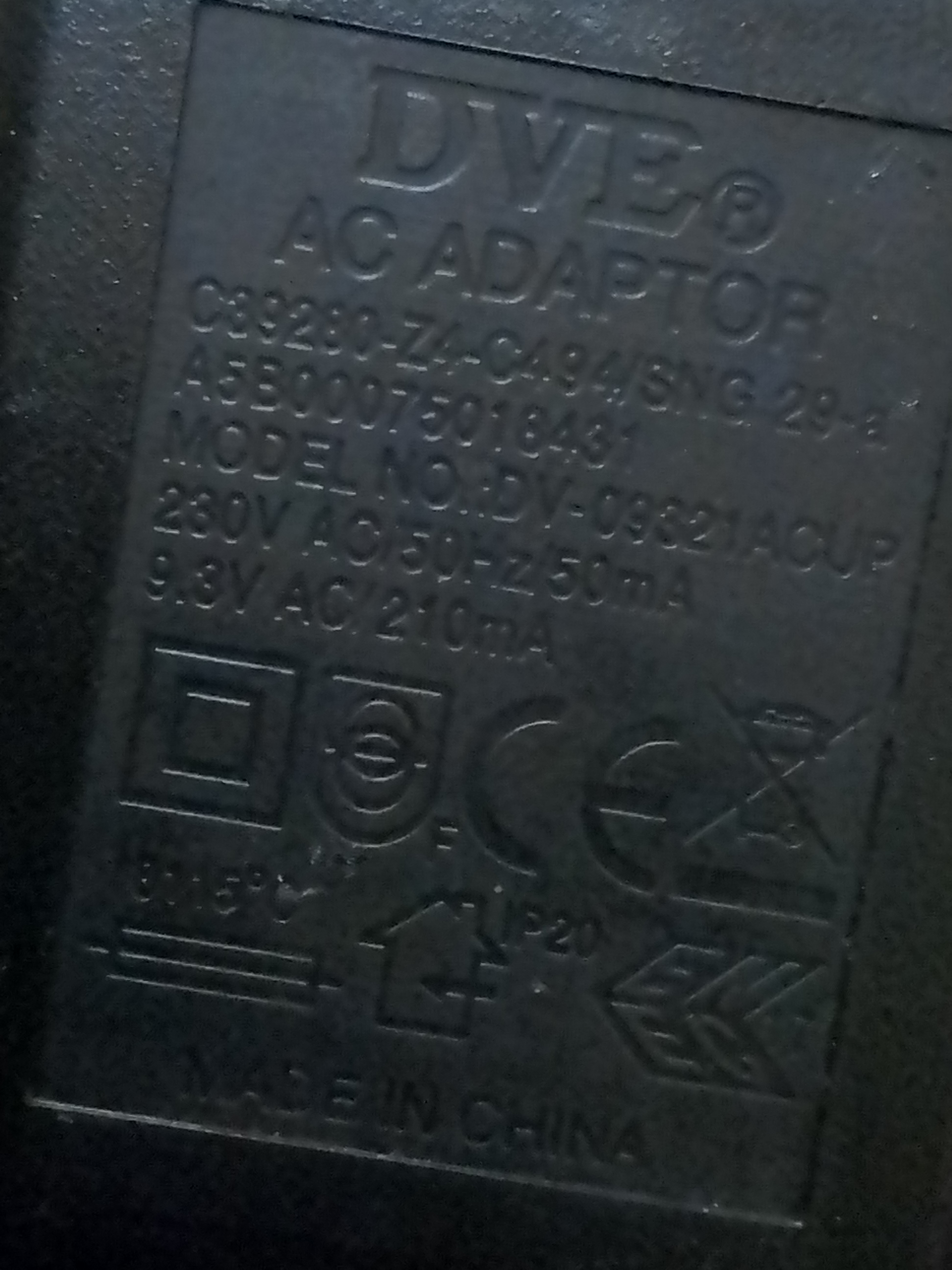

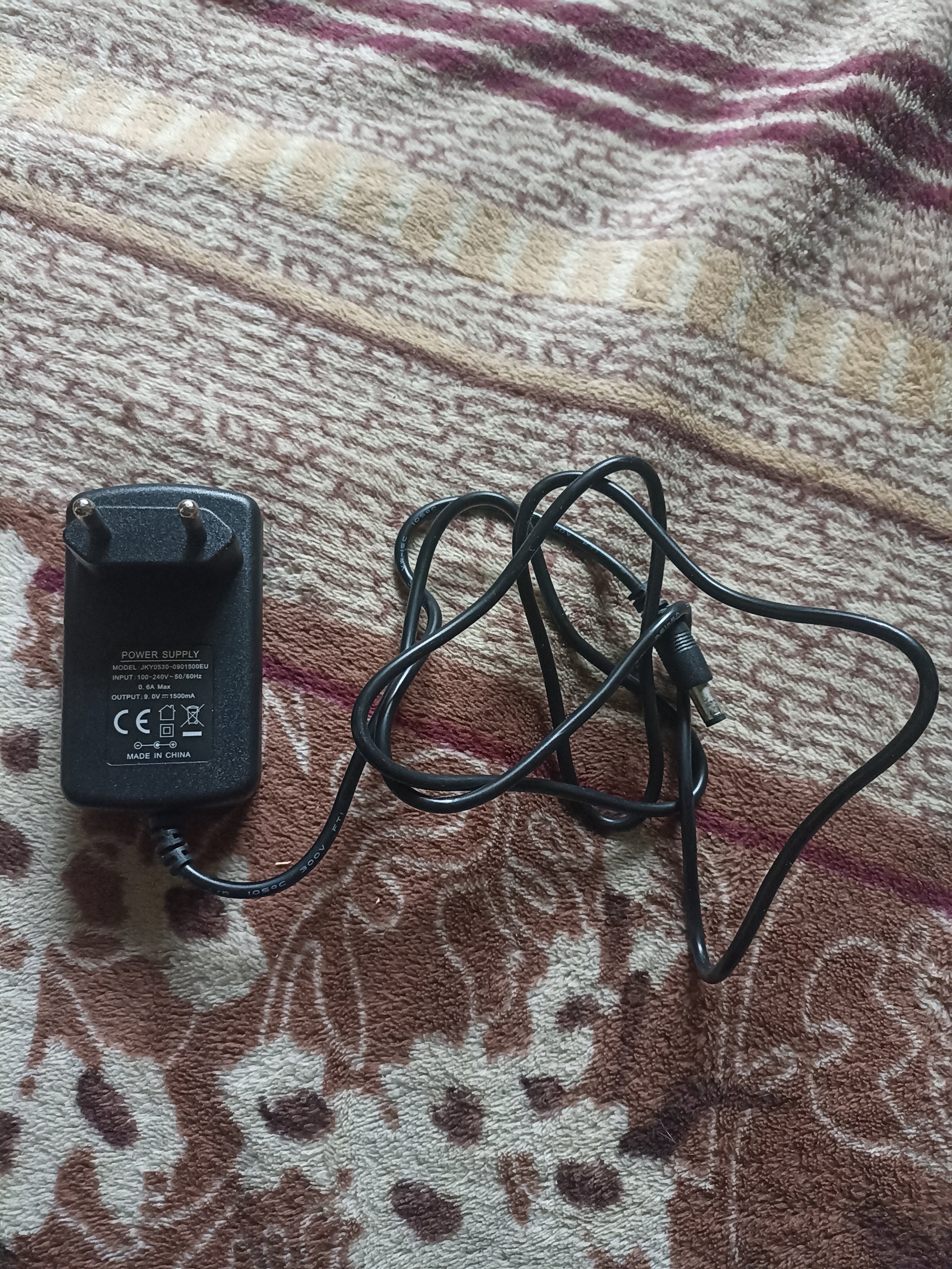

    Доброго времени камрады! Есть вопрос, приобрел с рук терма от Димы IMG_20230317_102054.jpg
    со встроенным питанием, в комплекте шел такой зарядник IMG_20230319_215250.jpg IMG_20230319_215200.jpg можно ли таким заряжать?

    Прибор брал в "комисионке", информации было 0, так как они не "шарят", хотя прибор полностью рабочий, вот зарядник с виду оч новый! Посмотрел на форуме Дима в объявлении писал, что оборудовал двумя 18650, вот я и подумал многовато 9.4вольта, а если там три, то маловато да и места там маловато для трёх 18650!
    Прийдется вскрывать
  13. Cladotrix
    Cladotrix Der Grüne Führer
    10.215
    Подивіться на телефонний блок живлення зарядки, там 5в , теж літій іон заряджає, тобтоо на 2. вже 10в.
    18650 заряжається до 4,2в і напругу щось повинно обмежити. Як реалізовано в блоці з якою платкою контролю заряду ніхто уявлення не має, відкривайте та дивіться.
    teken_ua подобається це.
  14. teken_ua
    teken_ua Stabsfeldwebel
    556
    Харьковская обл
    Вскрыл блок, был приятно удивлен, собрано все на высоком уровне! Стоят два 18650 и плата питания (фото делал, но боюсь наверное, дабы не раскрывать ком тайну выкладывать не буду) теперь думаю, можно заряжать таким зарядником мд! Если кто разбирается подскажите,фото могу в личку скинуть!

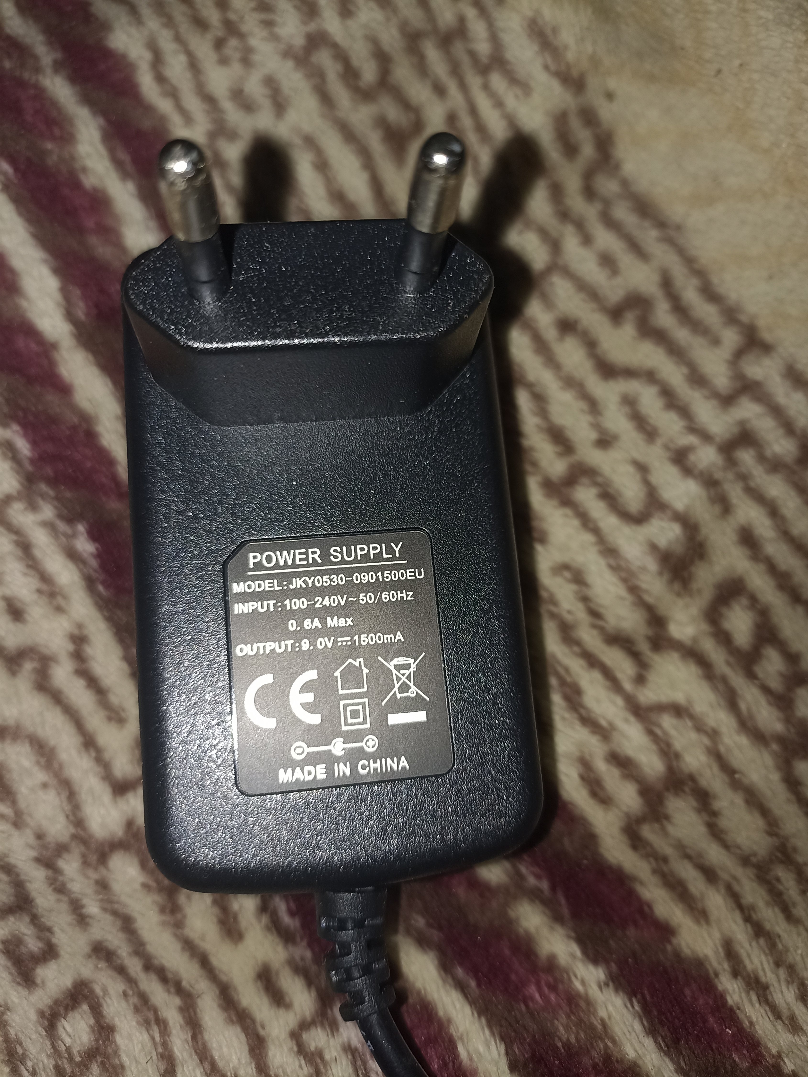

    Ок! Кто в курсе все это выглядет вот так IMG_20230320_104949.jpg можно ли заряжать таким зарядником IMG_20230319_215250.jpg ?
  17. fedya_valki
    fedya_valki Leutnant
    2.820
    Валки, Харьковская обл.
    Можно! Если плата целая, она отрубит аккумуляторы при достижении на них 4,2В на каждом. Если один зарядится раньше, плата включит шунт, чтобы он не заряжался дальше, пока зарядится второй аккумулятор. Когда зарядятся оба - плата их отключит от зарядного, переведя в режим капельной зарядки малым током.
    Я как-то переделывал питание в Сенаторе на 3 штуки 18650, хозяин плату правда привёз дебелую, аж на 20А, но тО чепуха, мне пришлось сетевой адаптер потрошить и подбирать резистор, чтобы выдавал напругу, при которой прекратится полностю зарядка, вышло что-то около 17-18В, когда напряжение на всех 3 банках было 4,2В, а балансир переходил в режим капельной подзарядки и светодиод адаптера начинает гореть зелёным, а не красным цветом. Уже года 3 прошло, претензий не имел:D Для 3-х банок максимум 12,6В, но учитывая падение напряжения на ключах платы балансира - вышло аж 17-18В. Так что ваши 9,4В аж никак не повредят, их даже мало может быть
    Да, чуть не забыл предупредить!!!
    Есть адаптеры и зарядные, где центральный штырь подключен к минусу, а на внешний контакт подаётся плюс! Проверьте это!!!

  18. Cladotrix
    10.215
    Бажано бути впевненим що плата точно вирубає на 4,2в заряд, а не просто сигналізує світлодіодом, бо буває й таке.
    В цьому зарядному проблема не стільки в напрузі, а в тому струмі що видає блок живлення.
    Не видно ємності акумів та підозрюю що 3400 ма/г, ( в мене наче такі, принаймні схожі)
    Треба бути досить терплячою людиною, щоб заряджати 210ма ( по факту може й менше видавати)

  20. Porta
    Porta Oberfeldwebel
    337
    Харьковская обл
    На стільки я побачив своїми сліпими очами то адаптер типу Ас/АС а не АС/DC то єсть заходить змінний стум і на виході теж змінний струм тому краще таким не випробовувати долю, є готові адаптери типуAC/DC на любу напругу, які призначені для зарядки літіонних батарей, і ціна трохи вище за 200 грн, вони самі регулюють і стум і напругу при заряді

    Камрады, а можете сделать фото зарядки которая идет в комплекте с прибором Дмитрия?
  22. Иж-зкм 2
    Иж-зкм 2 Stabsgefreiter
    333
    Якщо вони вам звісно ще потрібні. З повагою IMG_20231020_105549.jpg IMG_20231020_105622.jpg IMG_20231020_105656.jpg
