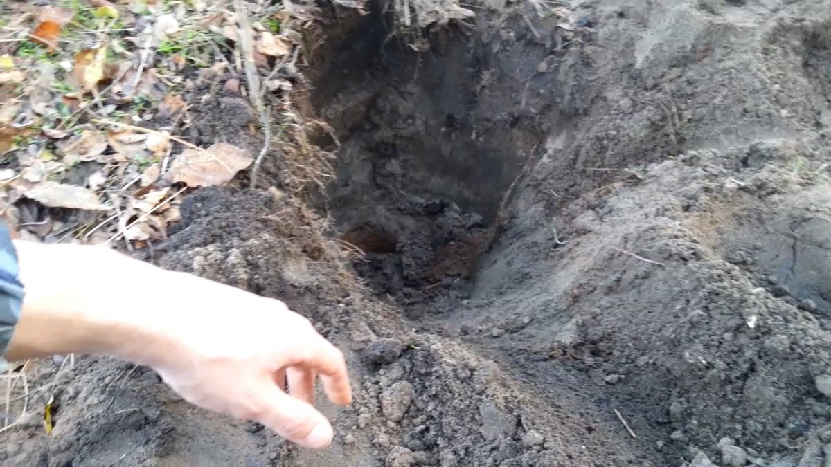

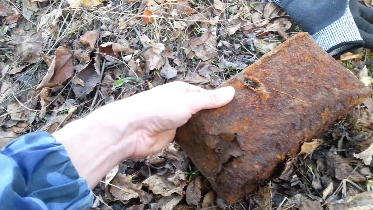

    Камрады всем привет :) в очередной раз убедился в том что с моим термом все хорошо и то что он глубокий сегодня примерно с 40+ да даже наверное все 50см собака под названием Терминатор учуяла вот такой короб скорей всего патроный радости не описать :):):)

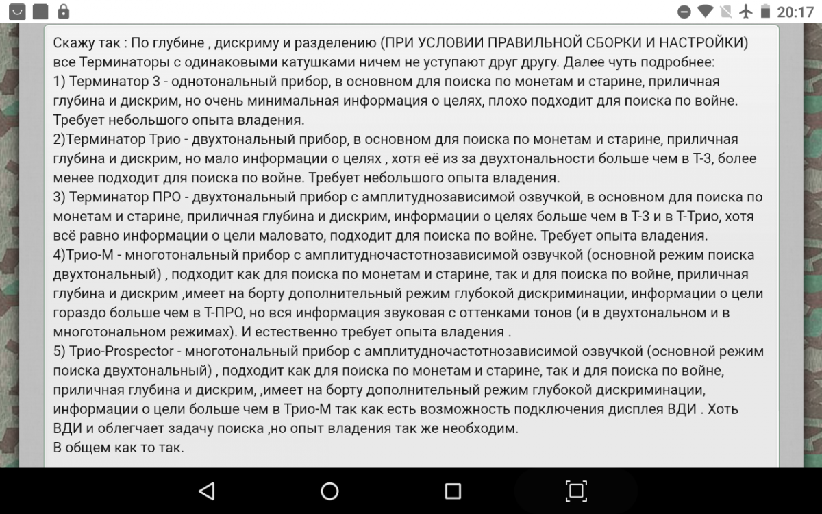

    Автор Терминаторів , коли відвідував дану тему на 12-13 сторінках, ось як описав і порівняв всі Термінатори: Screenshot_20201201-201724.png
