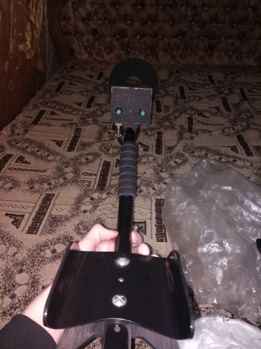

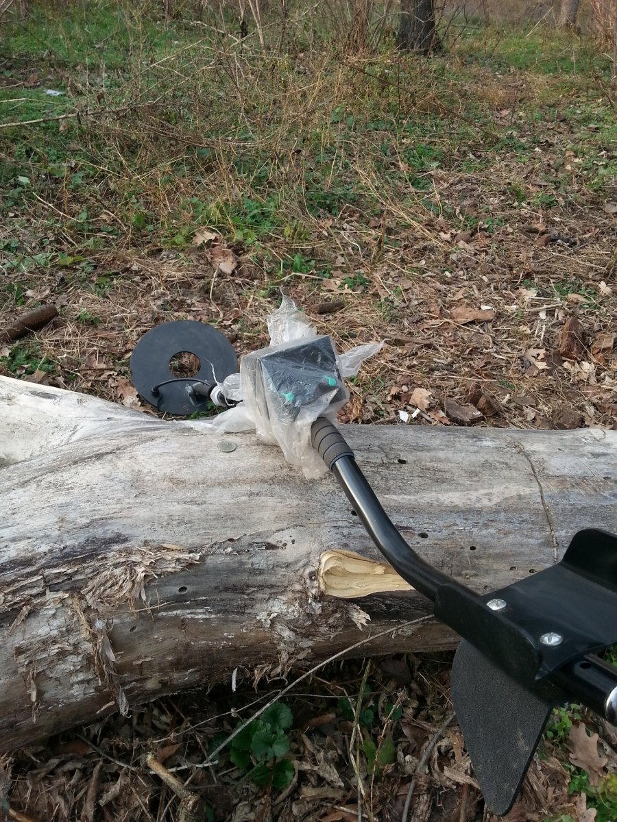

    Вот такой пират с катухой 25см очень долго я с ним ходил в зиму в лето в снег дождь не подводил никогда рекорды железо с ним находил немеряно всегда была копейка с железа на черный день первый рекорд второй военные находки нашел он куда больше терма а самый главный рекорд по военным находкам штык от мосина который вырвал с 33 34см по монетам ну я скажу что терм уже сравнялся с ним я с пиратом приловчился и поднимал много разных советов от золота партии до реформы 1961 а вот еще вспомнил не знаю относиться ли к рекорду самая старая монета 3 копейки 1930 года терм пока не нашел ни одной монеты которая еще старше не верите что пират нашел 3 копейки 1930 вот пожалуйста фото с того копа на фото та самая монета

    Да, именно это недоразумение производства Делаверы я и имел в виду. Но как-то рекордов я не увидел - если вам нужен прибор для сбора металлолома - возьмите "Клон" с метровой рамой - будет копейка не только на черный день, но и ежедневно. Рекорд - это не штык от Мосинки с 34-х сантиметров. И у ж конечно, не советские медяки. Нужно понимать, что "балансники", к которорым относятся практически все "монетники", могут различать металлы по их составу - это главное их преимущество - способность среди железного мусора найти монету. Импульсники (к которым можно отнести и пирата) типы металлов не различают, поэтому для писков старины практически бесполезны. Но могут обеспечить хорошую глубину (в глубинном, разумеется, исполнении) и их задача - поиск очень глубокого (до несольки метров, в основном военного) железа. Это нужно понимать, и не сравнивать несравнимое. Сейчас же наш разговор напоминает примерно следующее -
