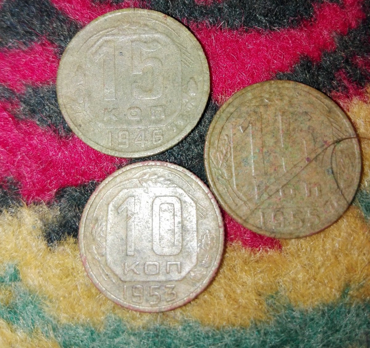

    Отличний прибор, в первий же виход два совета ранних ,рамочники 10 и 20 коп, в глухом лесу
