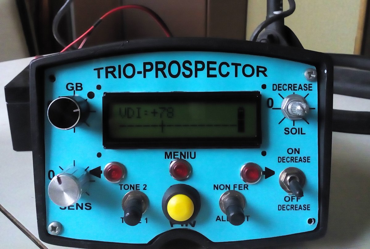

    Можно подробней , что там чего ? Видео есть ? Какие катухи есть до него ?
  5. a2111105
    a2111105 Stabsgefreiter
    143
    планета земля
    Это пин, но скорей всего схема пина будет немного переделана в общую плату, по этому его схему и как подключать пока не выкладывал.
    Катушки все теже самые как и для всей линейки Терминаторов. Видео испытания ВДИ коротенькое есть (правда там он в другом корпусе, но прибор этот же, кстати он же на ролике на предыдущей странице (там где монета под гвоздём) правда ещё без экрана ВДИ), держите видео по работе ВДИ на Проспекторе :

    Все просто бомба. Остается только мечтать о таком апарате. Что планируете в Prospektore 2 ? Помоему круче уже некуда.
  7. a2111105
    143
    планета земля
    Ну, всегда найдётся что улучшить или изменить, например уменьшить в размерах плату оптимизировав её, при этом установить в ней узел пина, улучшить общую стабильность прибора , что даст ещё прирост в глубине(думаю что 45см на 5коп СССР с датчиком 250мм вполне сделать можно) , ну и так ещё по мелочи, в общем есть ещё над чем работать. Думаю к маю-июню выйдет Проспектор-2 (зависит от свободного времени).

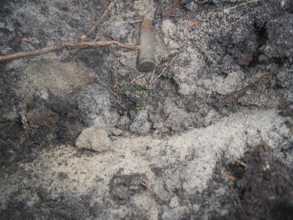

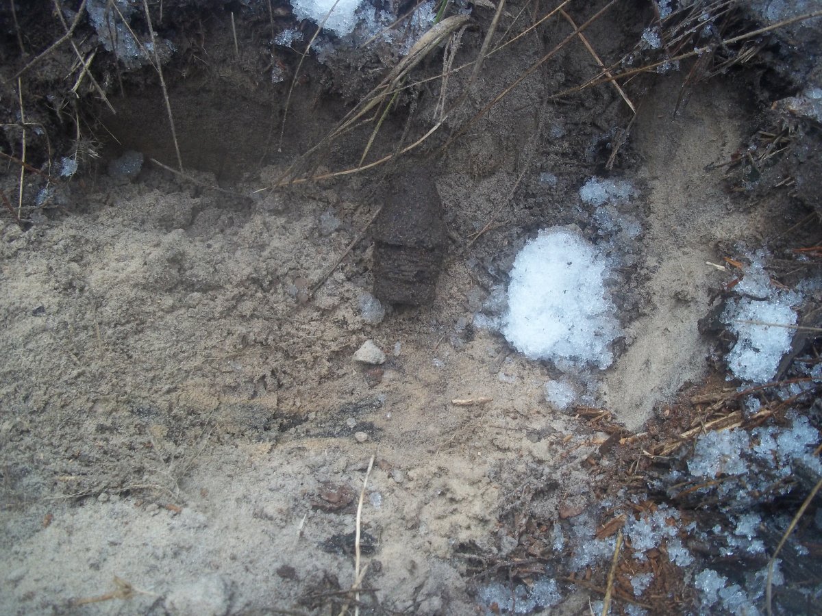

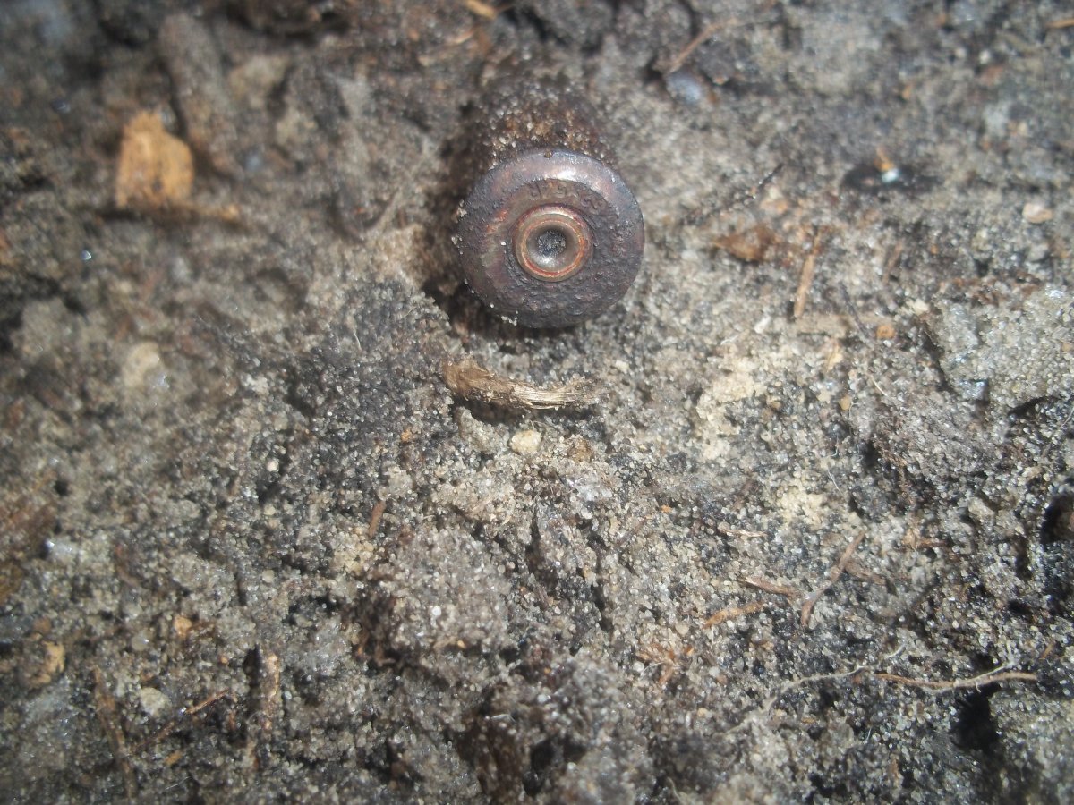

    Всем привет сегодня удалось открыть сезон 2016. пару часов покопался в старом хвойном лесу на позициях по 42 г. погодка радовала .

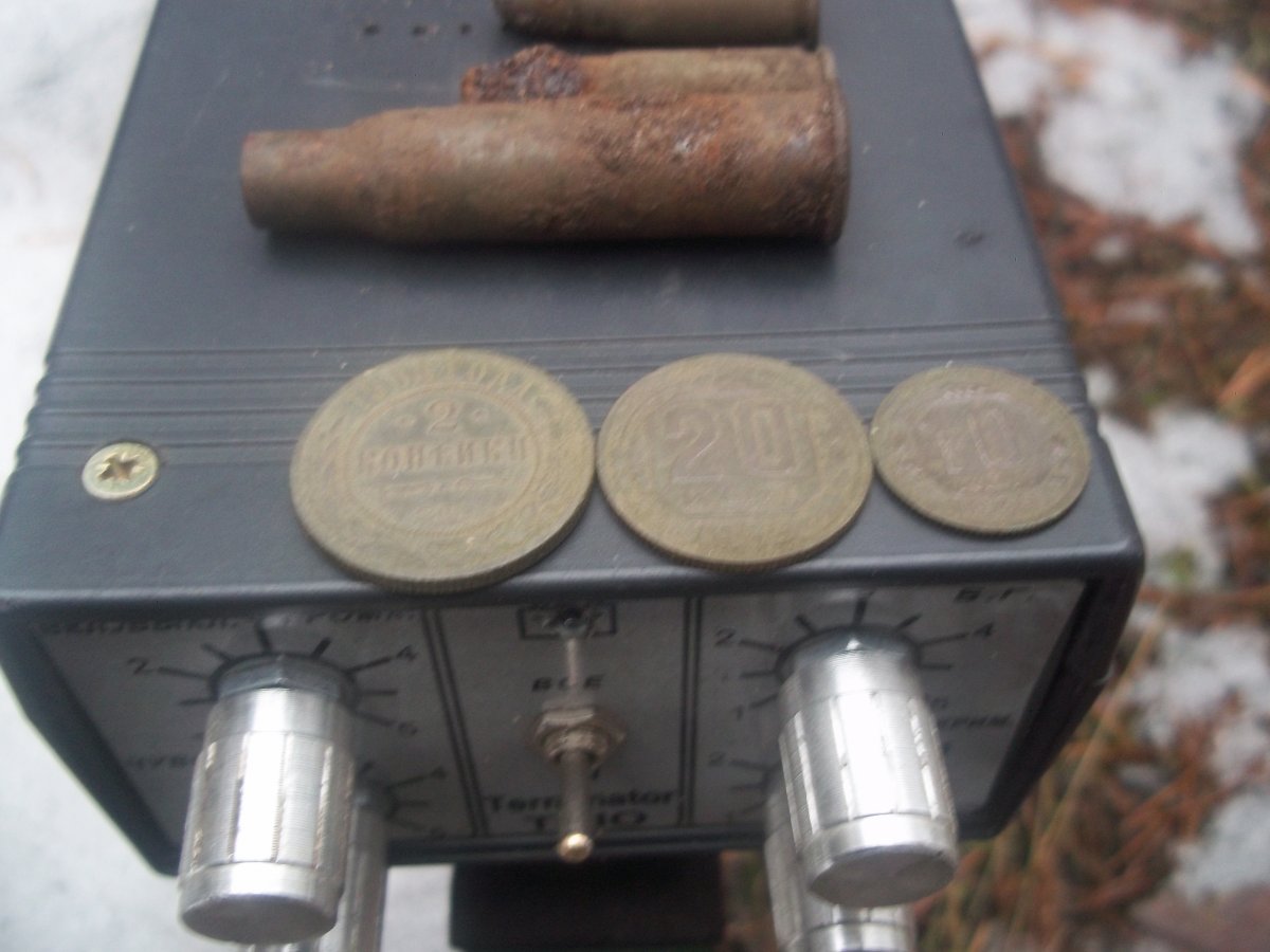

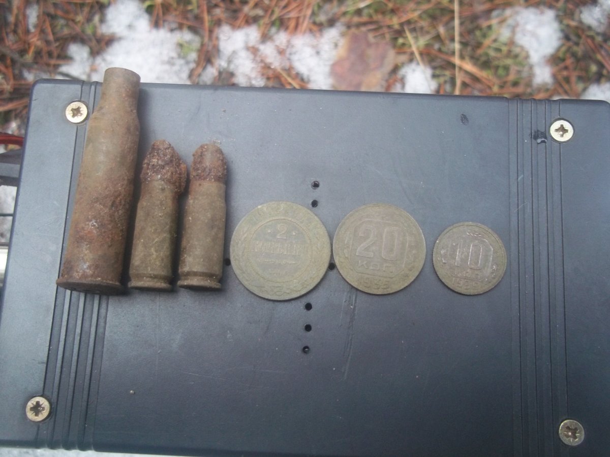

    Закончил сегодня Трио М. Спасибо огромнейшее Алексею! Снял пару видео, правда оператор с меня хреновый!:D
