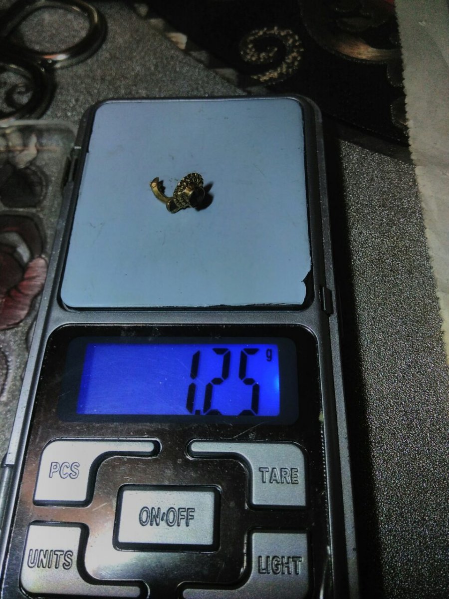

    Находил семечки мелкие и покрупнее,чеую мелкую медную и серебряную все он видит,правда не глубоко.

  16. valentin32
    valentin32 Gefreiter
    89
    Київська обл
    Как ни странно но трио и такое видит,в режиме все метали звучало чистым цветом сигнал бил не поверхностный.Сам был удивлен. IMG-b922b97178825a2304414ca76b228c94-V.jpg
