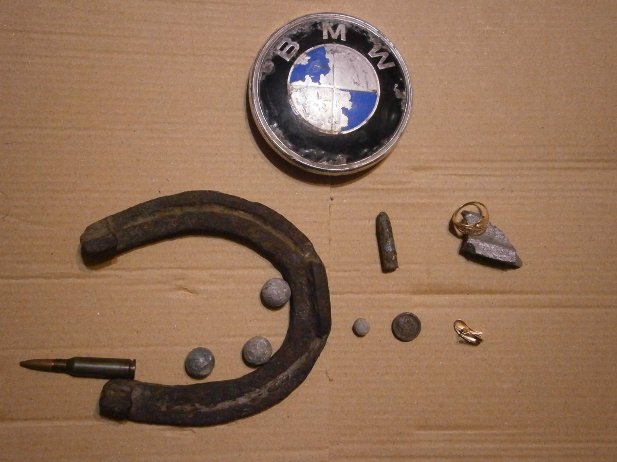

  22. Таггер
    Таггер Stabsgefreiter
    122
    Хаит
    P9200090.JPG Здравствуйте всем.Вот поднятые некоторые вещи Диминым термом,который с "крутилкой" дискрима.Подковка чистым черным,золото,ширпотребовский киевювелирторг 583,видит в режиме золото отлично,глубину не тестил,серьга в сухом песке на пляже в режиме золото чистым цветом,кольцо в воде на глубине около 40см,глубину в грунте не скажу точно,думаю не более 10 см.Приятельница из ломбарда вытерла чем то смоченной ваткой и столи как новые,был легкий темноватый налет.Свинец,олово,бронзу,алюминий чистым цветом.Куски колючки,полусгнившие почти полностью отсекаются в режиме цвет,равно как и консервные банки,железные полусгнившие так же.Вот монеты советов,некоторые отличным цветом,а 10 коп и еще какие то(надо искать коробку)погодовку не помню но 50 ых как то смешанно и не глубоко 5-12см.Прибором цена-качество более чем доволен.Дискримом-крутилкой не пользовался вообще.Тубу от смазки алюминиевую,сплющенную,длиной около 40 см,шириной около 5 см,выдолбил с глубины около 60 см,длинный чистый цвет,классный,громкий,ну и вместо скифицкого ножика ))),кузнечные клещи,кувалды,молотки-черным

  24. Таггер
    122
    Хаит
    Да нет,цветной "хрючек" был,в конце по моему,а черным-хороший,сильный сигнал,а вот в режиме цвет была какофония какая то прерывистая.По поводу обычно,ничего не скажу,это мой первый прибор с дискримом.Глубина залегания инструментов около 45-55 см.При обнаружении просто черный с цветом мелким,при приближении,черный становился более сильным,громким,а цвет уходил на минимум до полного исчезновения
