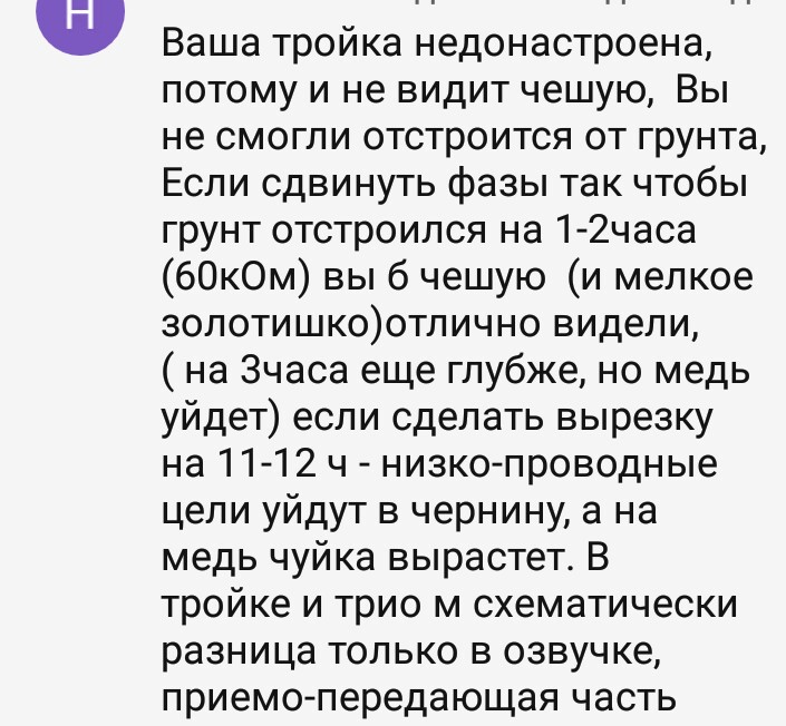

    Если труба обьемная и глубоко лежит то любой прибор ее закинет в цвет! Насчет глубины тоже удивился, глубокие эти термы! Если место оч замусорено я баланс грунта ставлю в точку отсечения ферита и веду поиск! А по поводу болаболит, то чуйку загрубляй, но в ущерб глубине. Макс глубина достигается при мелких "какафониях" прибора!

    А что такое точка отсечения феррита?
    Труба 100 или 110- стандартная, глубина залегания метра полтора- совстандарт. Другими приборами я ее не ловил, вот и удивился!!

    Посмотри в ютубе или мд4ю почитай, ТОФ это положение регулятора Б/Г в котором не виден феррит, то есть феррит как-бы имитирует самый грубый грунт!

    Это теория, практически у нас грунт замолкает в конце шкалы (у меня на 15 и ниже часов по шкале) Феррит на 11
    часов. Причерноморье. Тёрка отстраивается без проблем 35-40.

    Да вы правы, ферит в природе не существует, но при наладке прибора имено ферит берут за основу при настройке шкалы металов, и от ТОФ будет зависить под какие находки будет заточен прибор IMG_20190309_213157.jpg
    у меня тож ферит отсекается на примерно чуть больше 12часов, а на грунте где-то на 13часов!
