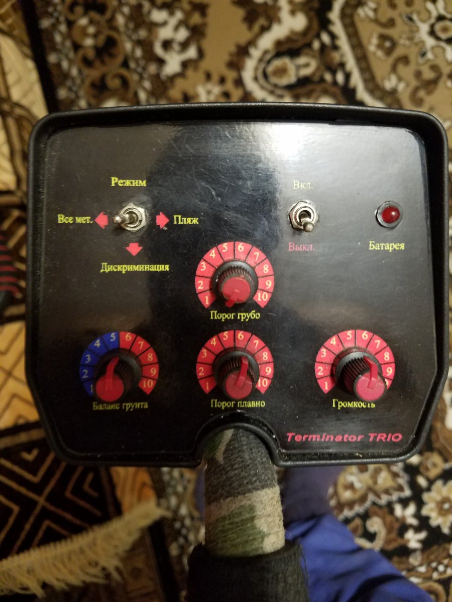

  9. Всем привет, подскажите пожалуйста пытался дома отстроиться от феррита и при любом положение б.г. он реагирует на феррит , это как исправить?
  10. Сергей Киба
    Сергей Киба Obergefreiter
    67
    Попробуй чуйку на минимум,на всех металлах. Ферит не больше 1см.куб.

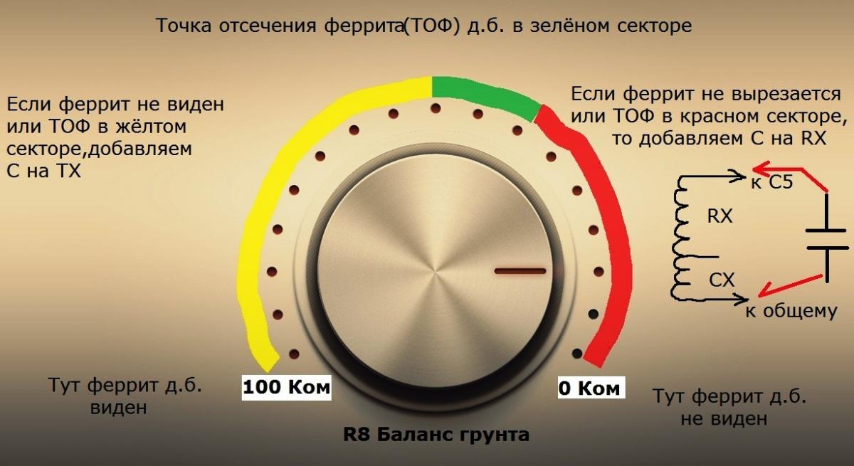

    Еще одна из причин того, что феерит не вырезается, при уверености что правильно настроили прибор, нужно будет подпаять кондер к выводу катушки. Но если в этом не понимаете лучше обратится к автору прибора!

    Не могу отстроиться от грунта, никак (от края до края, всегда низкий тон) и в любом положении БГ, МД всегда реагирует, например, на золото и медь.
    Отправлено с моего SM-N950F через Tapatalk
    Останнє редагування: 26 лис 2018

    На моем трио в одном положении высокий тон, а в противоположном низкий тон, посредине точка отсечения феерита.
    Картинка правда по терму3, но все же суть одна, вам нужно к человеку который в этом разбирается!
