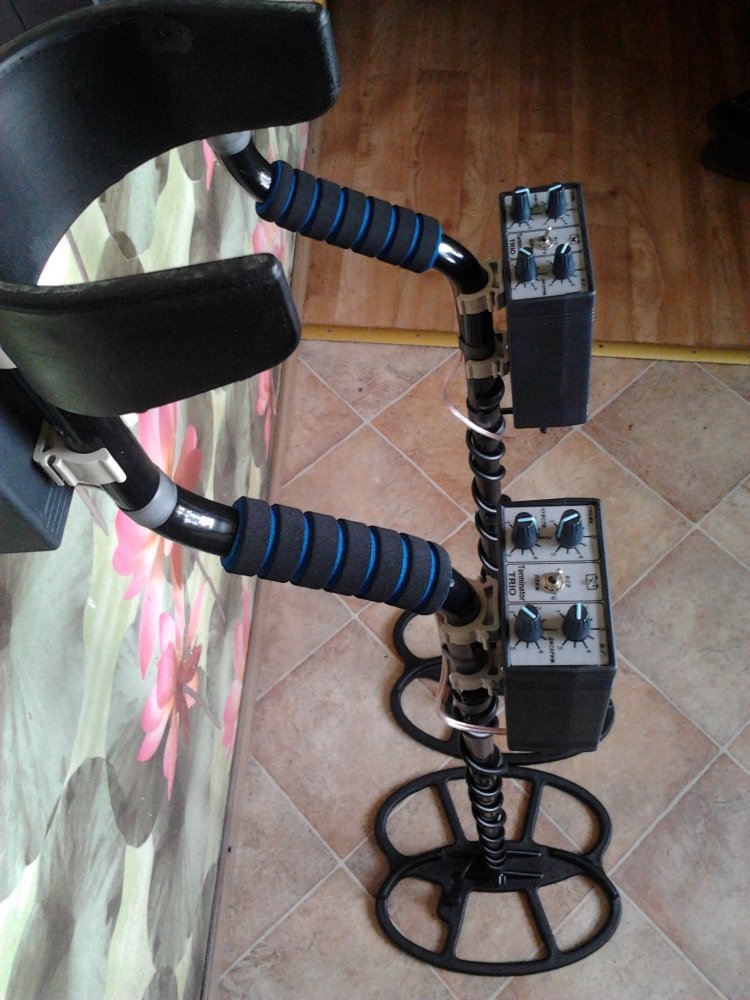

    Я бы добавил что в таком положении легко отламать особенно при транспортировке.А продольный корпус удобнее .Хотя Вам наверное тогда придется всё менять (форму платы и т.д.).Простите что вставил чужое фото

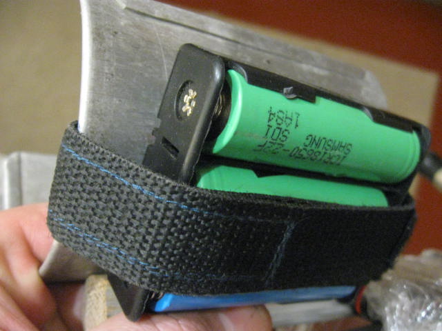

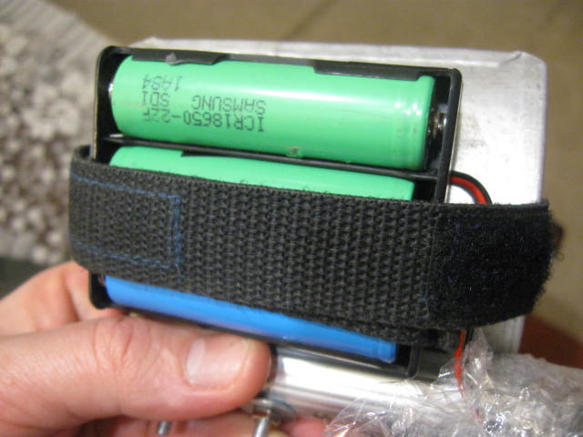

    IMG_0704.JPG IMG_0705.JPG IMG_0706.JPG крепление холдера на 3 шт 18650, на вольтметре 13,63 вольта ,последний выход в ноябре. Зарядное от радио телефона . холдер 40грн, 3 шт -18650 по 30 грн брал на форуме https://reibert.info/threads/akb-18650-30-grn.664820/ всего 130 грн, и на там шота ещё.

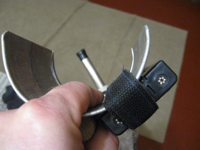

    При транспортировке всё удобно, а если на болты поставить барашки, то блок можно снять за 1 мин. и положить куда угодно (хоть в карман). Снятие и установка блока занимает 1 мин. Всё удобно и комфортно. :smile_12: И не надо менять корпус, Z-80 то шо доктор приписал. (это моё мнение)

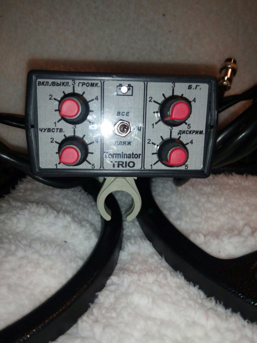

    Денис у меня чуйка при любой почве докручивается до 8 и тишина,при балансе 8,8. Так должно быть, или что то не правильно?
    Когда подкручиваю чуйку на 8,1 начинает треееещать, но глубина заметно увеличивается. Так и хожу с трещанием(но сигнали улавливаю)
    . По другому(нужны наушники) мне сложно услышать глубинные сигнали.

    baxxter вы всё правильно написали, так и есть.

    Аналогичная ситуация. Держу ч 8-8.1,бг 8.8. Хожу с ушами,так лучше

    Так и должно быть, у вас все норм. к примеру я люблю когда прибор молчит, очень многие ходят с небольшими ложнечками, даже на Герет АТ ПРО многие чуйку накручивают до бубнения.
