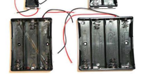

    а я хочу купить такую штукенцию... Только хотел спросить сколько максимум вольт позволено ...
    Розбомбил сегодня батарею от ноута, 4 живые ...вот и хочу такие боксики для их прикупить...только думаю на 3 батарейки (11,1 Вольта) или 4 батарейки (14,8 Вольт) покупать...Чтоб не спалить 14,8 вольтами)
    18650, 3.7V 2600mAh

    а крону покупать то она денег стоит)) + еще зарядное...А для етих есть зарядное + есть батарейки...и их много )

    Заряженный акум 4.2в . Вот и считайте.. Производитель вроде писал что потолок 16в. Переспросите, мог запамятовать.

    Всем доброго здравия! Так и есть потолок 16в.

    на 3 батарейки думаю вполне хватит ..На запас есть еще три штуки ...
    Аккумулятор Li-Ion Bailong 3.7V-4.2V 18650 6800 mAh 2015 - 4.2V - ето максимально...но они там 3.7 идут...
    И по размеру станут норм...и по весу норм грам 150 3...
    Отсек для аккумуляторов формата 18650 на 3 аккумулятора
    Габаритные размеры: 75мм*60мм*18мм

    Я о чем. Четыре акума 16.6в, много. Три 12.6в, норма. Но акум разряжать ниже 3.7 нельзя. Тоесть прибор должен сигнализировать о разряде кассеты до 11.1в. Это в нем не предусмотрено. Значит на кассету надо мутить либо цифровой вольтметр и периодически включать , проверяя разряд. Либо платку купить с индикатором разряда, диодом , который будет загораться например при 11.5 , сигнализируя, что скоро кердык.

    3.7 это разряженый акум. Спрашивающий, если хочет пусть считает 11.1. Ставит в прибор. Высасывает заряд до пе-пе кроны 9в. И выкидывает эти акумы нах. Потому что он их уже не запустит, зарядить не сможет.
