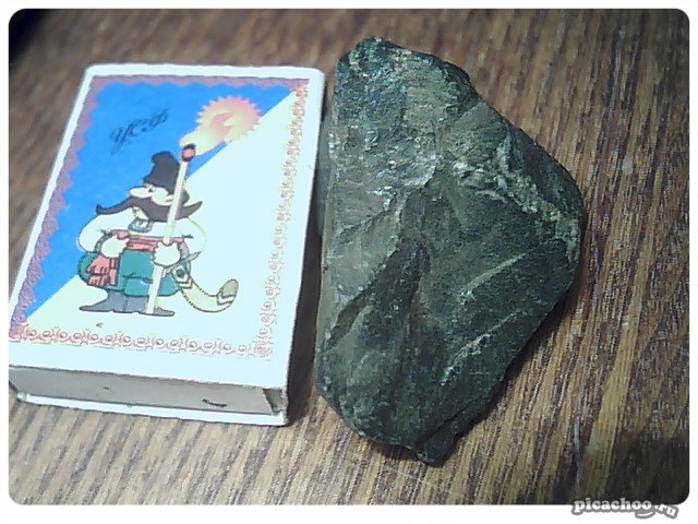

    заметил страность на некоторие камни бивает на мелкие или валуни гдето в 1 метр вдиаметре издайот нечоткие цветной сигнал проверяли ети камни асей 350 так она молчит . Настройку грунта постипени убирал до нуля всеодно проскакует не чоткий цвет.??? а так прибор клас хожу на чуйка 9 грунт 9

    Я один раз яму в пояс вырыл, там хороший булыжник нашел:smile_6:

    Эта зараза называется горячий камень, попадается редко, но зато метеорит не пропустите не когда.

    ето шото в камне какаято руда шоли .....

    Может и руда, кто его знает, но то что он магнитными свойствами обладает это точно.

    А может метеорит?

    Вместе с углем развозилась по всем территориям и руда. У жилых частных самоотаплиемыхх массивов её навалом. Если найден где-то в поле или лесу то возможно и метиорит. Но горячий камень это и определённая керамика и также кирпич( красный из обожжённой глины).
