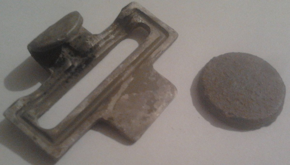

    Вышел сегодня на место бывшего древнего детского сада. Крону только снял с зарядки. Включил прибор.
    Пэ-пэ-пэ, как у разряженного только раза в 3 чаще. Ни манипуляции с бг ни чуйка на ноль не исправили ситуацию.
    Даже испугался. В режиме только цвет походил и понял что это не дело.
    Рядом присмотрел место по войне. Там отстроиться получилось с первого раза.
    По войне из интересного нашел крючок ремня Ассманна с элементами родной серой краски. На следующие выходные пойду в надежде на пряжку. + еще непонятный монеткообразный кусочек свинца/олова.
    Глубина по крючку - около 20 см. Сигнал очень четкий, даже от земли убирал где-то на 10 см, все равно четкий.
    По идее виноватым в пэ-пэ-пэ был грунт?
