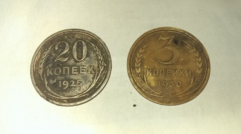

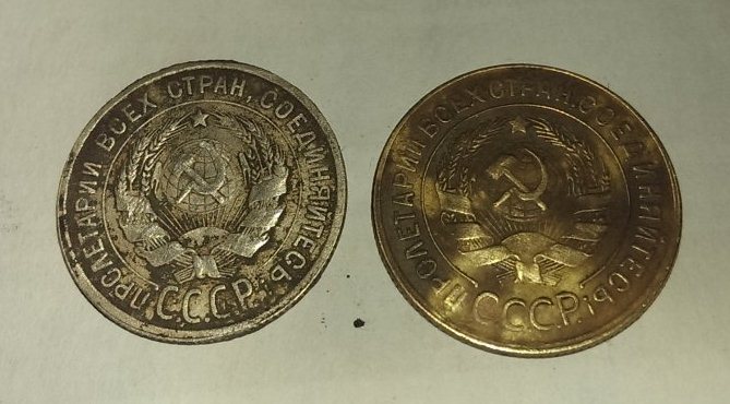

    300 испытывалась вчера, в соревнованиях участвовал ТРИО и Кощей20м (если не ошибаюсь), серебряную монету на глубине около 35см не Трио не Кощей не увидели, ПРОХА пел как соловей, четко в две проводки.
    Испытания проводил Burgut, думаю позже он более подробно все распишет. Ждем.

  25. Витя Щукарь
    Витя Щукарь Stabsfeldwebel
    683
    А пока он не появился в сети, выложу фото его некоторых вчерашних монеток
