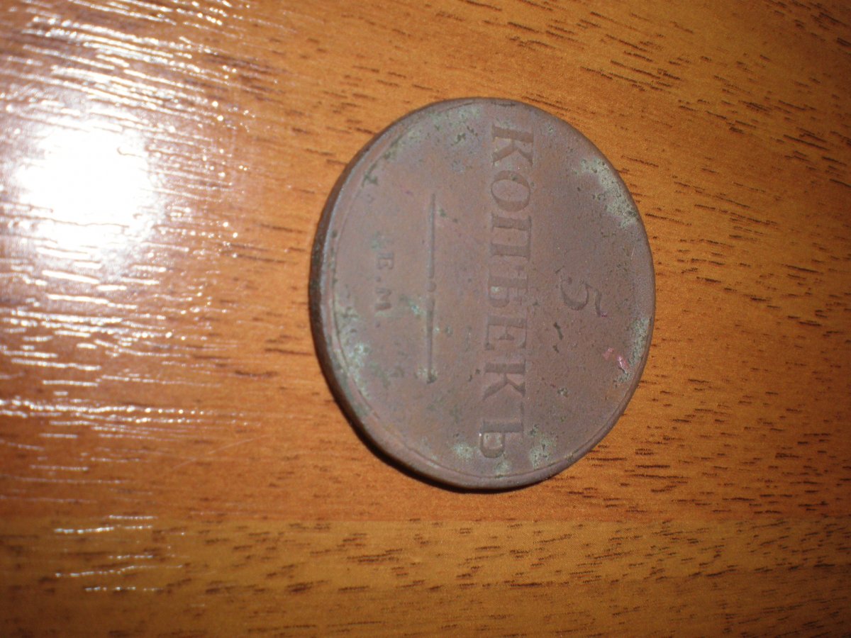

  3. biek
    biek Obergefreiter
    197
    украина
    вот и мои находки

  4. sera83
    sera83 Stabsgefreiter
    311
    Супер
  5. Михаил Михалков
    Михаил Михалков Oberfeldwebel
    355
    Парни находки красота,молодцы:beer:
  6. dendetect
    dendetect Stabsfeldwebel
    2.540
    Одесса
    Просто красавцы
  7. sera83
    311
    Спасибо:beer:
