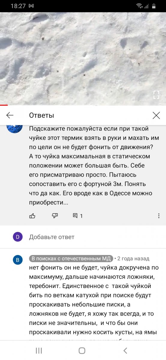

    ну во первых видео не мое, но я был "щасливым" обладателем терминатора про от Дениса, к счастью почти 2года назад прибор продал... прибор покупал в Дениса за 2800 кровных осенью 2017 года. Коротко о терминаторе про, на второй выход заливка отстала от пластика корпуса катухи, задал этот вопрос Денису на что получил ответ что это в пределах нормы, я типо не первый... новый прибор и уже такая ситуация!! 2раза прибор ездил к нему в ремонт, по причине плыл баланс грунта ну и динамик он заменил так как тот подсел. Перед продажей я вскрыл блок по причине что внутри что то торохтело и тихо ужаснулся, сопли от китайского суперклея отпали и болтались по коробке корпуса, но больше всего меня повергло в ужас это плата, точнее как она была снизу вырезана что бы стал в корпус болт крепления к штанге который изнутри был щедро залит китайскими чудо соплями, так вот эта плата по бокам была надпилена и попросту выломан кусок текстолита который мешал болту... если на это пошло и нужно я найду в архивах свои фото подтверждающие мои слова, и скрины сделаю переписка у меня сохранилась на счет ситуации с катухой где заливка отошла от краев корпуса, возможно прибор и не плохой для тех кто не может себе позволить прибор получше, но сборка желает лучшего, по крайней мере на момент когда я покупал прибор...

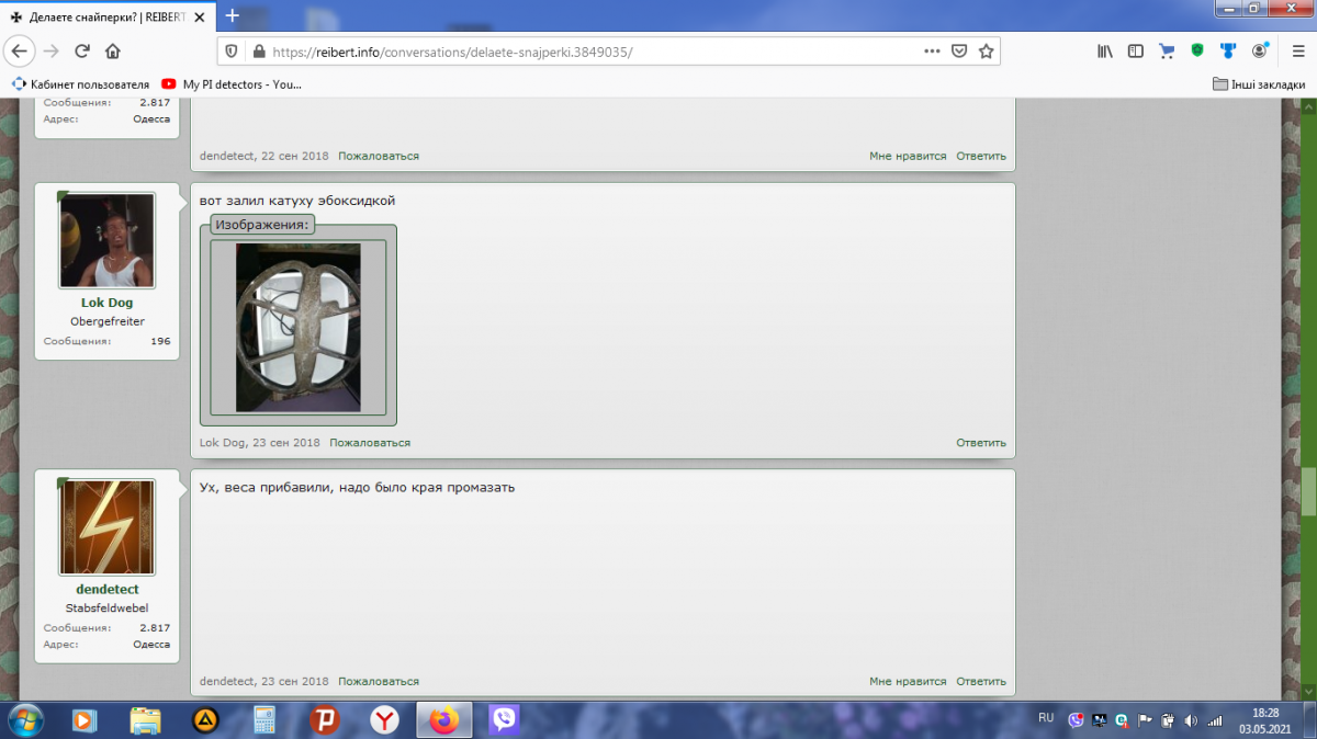

    Пару слов на тему упомянутого Вами Крота, у меня на данный момент есть в арсенале* 2 Крота ПРО один про+(15-20кгц) второй про++(25-30кгц) прибором я доволен и явно он стоит своих денег, да по поводу деуса я держал его в руках и еквинокс800 тоже держал :beer:
    Да еще катуху я залил был вторым слоем епоксидки сверху, да немного не эстетично но все, правда и вес катухи был уже чуть больше 0,8 кг, размер 32/30

    Баланс уплыл почему? Наверное потому что катушка была покрыта вами не понятно чем, до этих манипуляций все было хорошо.

    ну написано же по воздуху! по грунту с так выкрученным прибором не пойдешь

    была покрыта епоксидом, вы сами дали добро, аргументируя тем что не только я был столкнулся с такой проблемой, второй раз баланс грунта поплыл на катушке дд25 та что я докупил у вас во время первого ремонта
