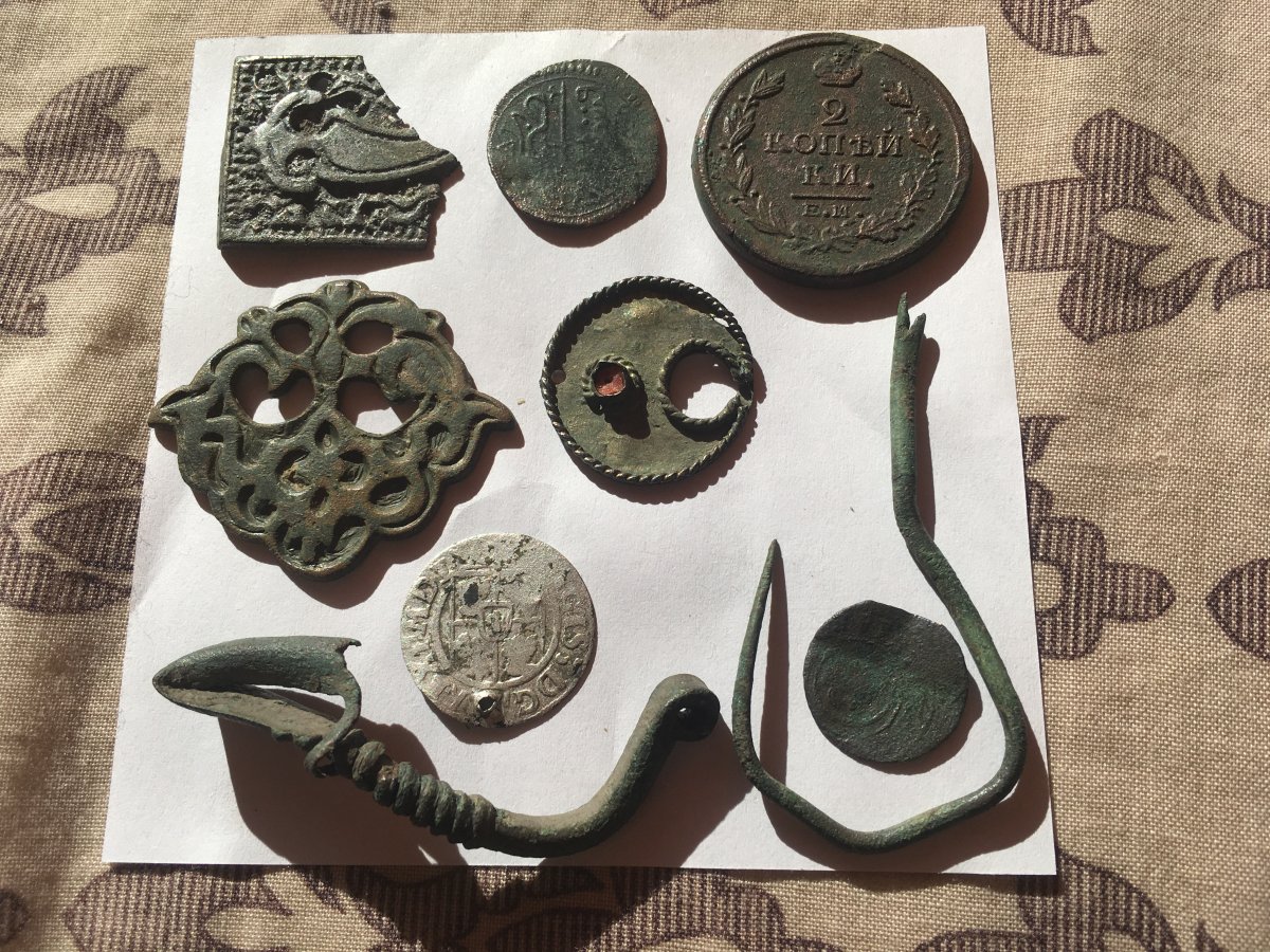

    Прибор работает «на все проценты»
    Вот походил немного ,разобрался с настройками
    Рекомендация для тех кто только купил прибор на 18 кГц ,лучше ходить с отключённым низким тоном,так как на любой земле он будет без конца сигнализировать низким тоном (одна проводка катушкой =4-5 сигналов) так как видит мельчайшие кусочки железа,которых в земле очень много ,особенно на полях или тем более на местах царских поселений . Поэтому выключайте низкий тон и ходите на высоком . Потом когда что-то попадёт под катушку и будет пищать цветным,включите низкий тон что б убедиться,что это не чёрный сигнал переходящий в цвет. Ну дальше уже практика и опыт.
    Ну и вот находочки
    Чкалов, Vadya Buch, dendetect та ще 1-му подобається це.
  10. dendetect
    dendetect Stabsfeldwebel
    2.540
    Одесса
    На счет того что прибор видит мельчайшие чёрные хреновины это факт, но низкий тон я бы све равно не отключал
    Mytno подобається це.
