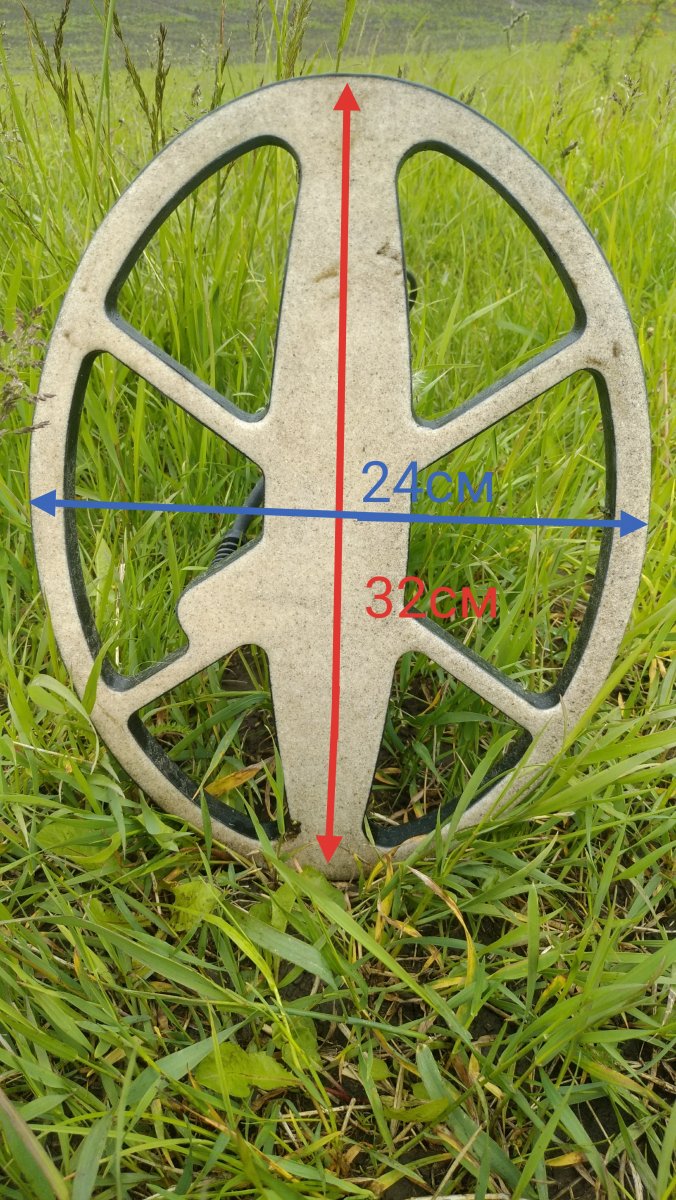

    Народ де купити пластикову защиту ?? Датчик 32на24см

    Зачем она нужна? Там эпоксидка вполне себе справляется.

    Ходив по росі то троха фантомить,вдів пакет поліетиленовий то зрозу менше почав,тому хто би що не говорив але защита мені потрібна на все дно датчика

    Потому что проводимость земли увеличивается, просто надо не много скинуть чуйку, глубину не потеряете

    Поліетиленовий пакетик вам допоможе, а от захист - ні. У вашому датчику бракований електростатичний екран. Поліетилен пакета у цьому випадку дещо зменшує шуми, а от АВС-пластик захисту - ні. Під вашим "захистом" хлюпатиме вода з грязюкою, що точно не на користь датчику.

    Если в общем - слишком высокое сопротивление от экрана на массу. А каким образом? - да любым - слишком тонкий слой лака; некачественный лак; нет контакта лакового слоя с проводником "массы"; деградация экранирующего слоя вследствие усадки компаунда или температурных деформаций - причин может быть вагон и маленькая тележка, и смысла гадать не вижу ни малейшего - в любом случае "лечить" это, если без "колхоза" - неоправдано дорого по затратам рабочего времени.

    У фольгированных экранов может быть лишь плохой контакт с земляным проводом. Фольга - способ старый, но куда более надежный, чем графитовая обмазка. Хотя для начала я бы внимательно изучил датчик на предмет трещин, их частенько бьют и тогда источником помех становится нарушение механической жесткости, а попадание влаги в трещину только усугубляют дефект.

    Тут согласен на 100 процентов, но если плохой контакт то экран вообще не будет работать, а в Термике это критично чувствуется.
    И ещё, я по верх фольги перематываю изолентой, так что влаге не добраться

    От себя добавлю, была Фортуна трещин не каких не было с самого начала если заходил в траву с ума сходила. Если реально попадает влага на обмотку вы с ним ходить не сможете прибор даже в воздухе с ума сходит. Ходил после дождей по распаханному хутору с терминатором от Дениса тоже такое было что прибор начинал балаболить но когда поднимал и махал по воздуху тишина, сигналы были из за сильно промокшего грунта и кучи шмурдяка в нём немного убавил чуйку и ходить стало норм так что дело вряд ли в датчике

    Все правильно, физику не обманешь, мокрый грунт - сильная проводимость, надо сбавлять чуйку, и мокрую траву это тоже касается.
    Но фокус в том что глубина не падает, многие замечали что на мокром грунте монеты поднимаются с того света, и это не только терминатором
