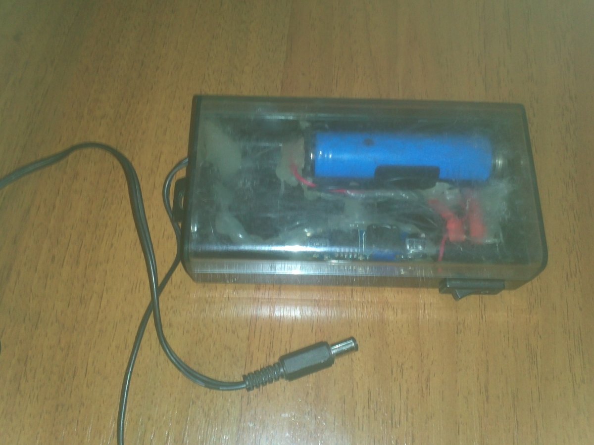

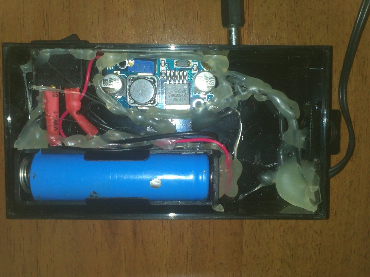

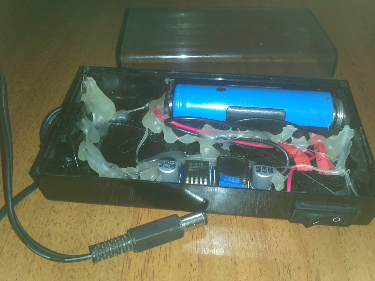

    добрый вечер. хочу поделится информацией о питании моего терма про .долго думал как осуществить лёгкое долгоигающее и практичное питание. установил вот такой блочок http://aukro.ua/show_item.php?item=...n=rtbhouse-retargeting&utm_medium=retargeting (не реклама) запитал его от акамулятора 18650. и через этот преобразуй сделал с 3.7вольта- 12вольт.в задумках сделать зарядку что бы не вытягивать из корпуса 18650!! советую

    На сколько хватает ?
