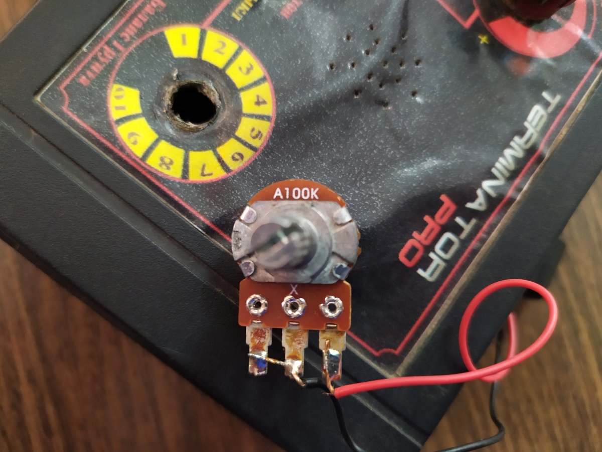

    Снял, стоит резистор на 100К с буквой A
    Резистора на 100К не нашел(
    есть на 20К импортный с буквой В, померял что точка отсечения на БГ примерно 37-40К
    если добавить резистор на 20К и подключить к переменнику что бы лигулировка происходила в пределах 20-40К так наверное не прокатит?
    Да и еще одно, выключил тумблером низкий тон реагировало на чернину включил тоже реагировало, опят выключил все равно чернину видет раза с 5 начал не видеть

  16. dendetect
    dendetect Stabsfeldwebel
    2.540
    Одесса
    Не, не катит.
    Найдите 100ком, с буквой В
    И тумблер, два положения on on

    скорее всего лазили, меняли разьем питания и переменный резистор БГ
    открутил чуйку там стоит все как положено с буквой B 5К
    Так как на чуйке и громкости усики загнуты на резюках, а на БГ прямые.
    может плату и не снимали, а может и снимали что оторвана была
    может мне сразу и микрухи про запас взять если замена БГ не поможет?
  18. dendetect
    2.540
    Одесса
    Не надо микрухи, замена БГ должна все поставить на свои места

    Поменял резисторы и тумблер, вчера ходил на коп все поменялось в лучшую сторону, вроде работает :)
