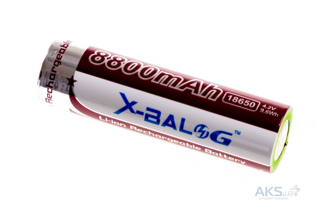

    Я написал образно, что на целый день хватает, хватает их на гораздо больше! По поводу глубины, так он и так соответствует заявленым характеристикам! Какая может быть емкость у самых дешовых, стоят вот такие d55355ea6aa766ad06398168f1ba687d_large.jpg ! Пишут 2800mah но там хоть бы 200mah было!

    108
    Дело в том, что при ёмкости 200 мАч прошка бы поработал ну часа 3.5.Поэтому ёмкость, я думаю ну не 2800, но 1500-1700 должна быть точно.

    Тут без замеров гадание по кофейной гуще будет. Были у меня когда-то Balisong 8000 mah, по факту 800 оказалось

    Правильно, но если подойти к этому вопросу с точки зрения математики - прошка потребляет 50 мА/час, следовательно 200/50=4 часа МАКСИМУМ! А если человек говорит что хватает на световой день(пусть образно) пускай в его понимании световой день - 8 часов (в среднем) получим - 8*50=400 по самому скромному расчёту! (т.е. ну явно не 200) я думаю для светового дня - 500 мА в самый раз!(если без замеров посчитать.
    Математика 5 класса :D
