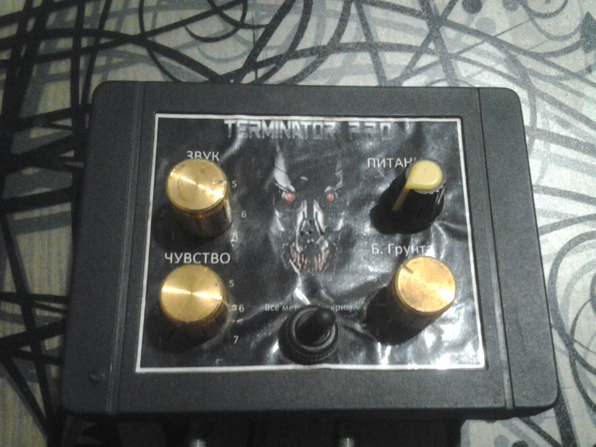

  24. dendetect
    dendetect Stabsfeldwebel
    2.540
    Одесса
    Прибор мой, но переделки присутствуют, мои просьбы не лазить в блок по всей видимости не доходят.....
