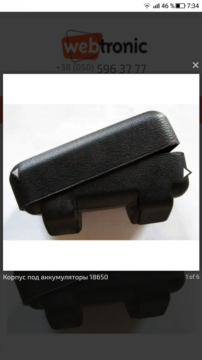

  9. TEGIN 01
    TEGIN 01 Gefreiter
    47
    м. Жмеринка
  10. TEGIN 01
    TEGIN 01 Gefreiter
    47
    м. Жмеринка
    Самый оптимальный вариант!
  11. TEGIN 01
    TEGIN 01 Gefreiter
    47
    м. Жмеринка
    И отлично помещается в этот бокс! Screenshot_2019-10-01-07-34-54.jpg Screenshot_2019-10-01-07-34-05.jpg

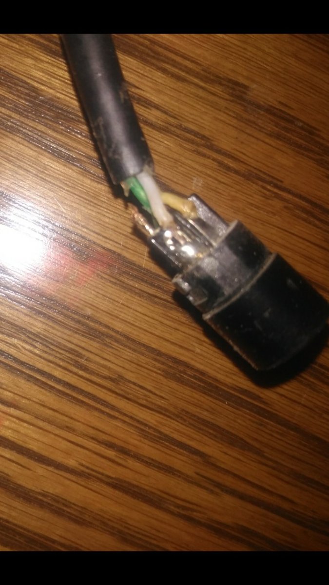

    Таке питання, поламався термінатор, не реагує ні на що, звуковий сигнал, один тон,, зявляється лише при накручуванні чуйки. Шо перепаювати?
  17. Wolfgrey
    Wolfgrey Moderator
    6.380
    Україна, Дніпро
    Питання недолуге. Віддайте прилад у ремонт фахівцеві. Краще - тому майстру, який його збирав. І ніколи не беріть до рук паяльника.

    Ні, це констатація факту. Мова йде про питання, а не про вашу особу. Ви не фахівець з електроніки, тому його і задали. Нічого поганого (крім вашої наступної реакції) у цьому немає. Я вам іще раз пояснюю, що на ваше питання неможливо дати вичерпну відповідь, бо таких деталек може набратися далеко не одна. Навіть навскидку:
    1. У вас може не працювати генератор приладу. Неповний перелік причин:
    1.1 відскочив провід на роз'єм;
    1.2. немає живлення мікросхеми генератора (а там іще купа своїх причин);
    1.3. "холодна пайка" (відсутність провідності) у будь-якому місці пайки схеми генератора;
    1.4. тріщина дорожки на друкованій платі;
    1.5. забруднення, що замкнуло ніжки мікросхеми або будь-якої з деталей;
    1.6. вийшла з ладу будь-яка деталь (конденсатор, резистор)обв'язки генератора;
    1.7. вийшла з ладу мікросхема, на якій побудовано генератор;
    1.8. вийшов з ладу датчик приладу (обрив у мережі котушки) - це взагалі інша "пісня", бо сам блок пр цьому буде справним і нічого перепаювати там не треба.
    2. У вас може не працювати вхідний підсилювач приладу. (берете усі підпункти п.1, тільки слово "генератор" міняєте на "вхідний підсилювач").
    3. Там є іще блок компараторів і парочка блоків синхронного детектора, (беремо усі ті ж підпункти) що дадуть той же результат.
    То ж ми з вам вже нарахували близько сорока причин відмови приладу. І жодна з них не може бути виявлена дистанційно, а ви кажете "перепаяти деталь"....
    Так зрозуміліше?
    StokeR 04 подобається це.
  23. Валічок
    Валічок Stabsgefreiter
    140
    Кам'янець- Подільський
    Розібрав є штекер катушки а там проводок відпаявся, от і вся проблема. IMG-457476c7457a2b39c7aba26701429df5-V.jpg
