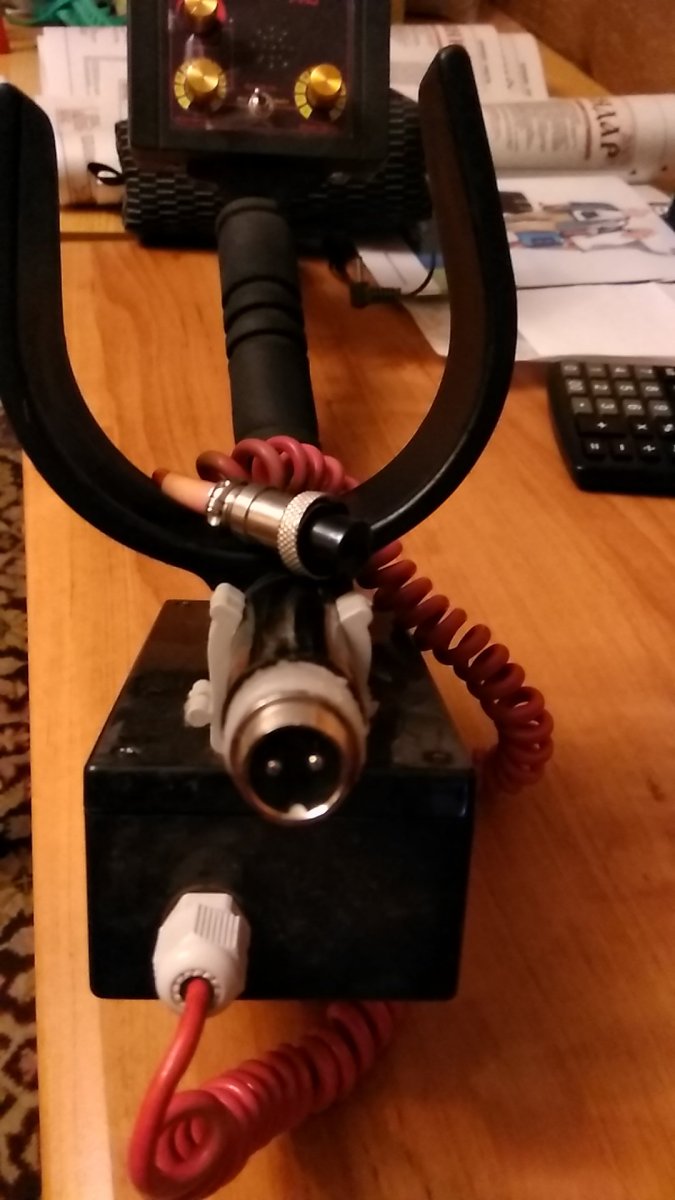

    Ось такий повинен бути вхід живлення на корпусі! 1564149153012-1012750770.jpg

    Боже вас збав!!! Ви з таким "хвостом" кущами продиратися не пробували? Найоптималніше рішення - прокладеня лінії усередині штанги.

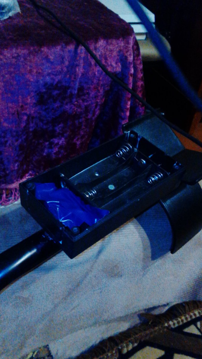

    Beste Gruesse Kameraden! Спочатку мави акку 1300 ,та вiн krepiert(здох) за два Monats !Затим 18650 drei (три) Acku ! То am besten ( найураще)Пiдрядшаю Selten ( рiдко) чуйка Gut дощ egal ( байдуже) Schaut mal !Поглянте!

    Шановни пан Wolfgrey. 3 Acku 18650 то найлiпше (аm besten) Freqwenz 14 кiло чудова Spuerfermoegen (чуйка) хоча за шумна .Gute Funde гарнi знахiдки тому доказ .Навiть iнодi по копаному .Та ,на жаль, Spule котуха 300mm по травi та на хатнищах то занадто.Moechte хтiлось би 250mm.Wie zu sagen (тк би мовить ) iмхо

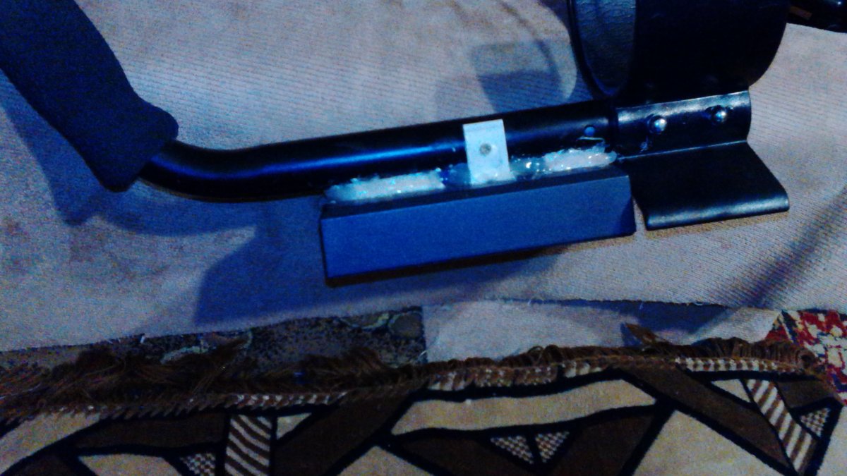

    Leiter провiд iз Ackukiste коробки акумiв iде зараз в Rohr трубу крiзь дюнн тонку металеву трубку а пiд Gehirn (коробкою з платою)назовнi та з'еднуiця iз платою з'еднувачем 3,5mm.Fuer mich am besten. про мене найлiпше. Wer hat beste Entscheidung.Хто ма лiпше рiшення.
