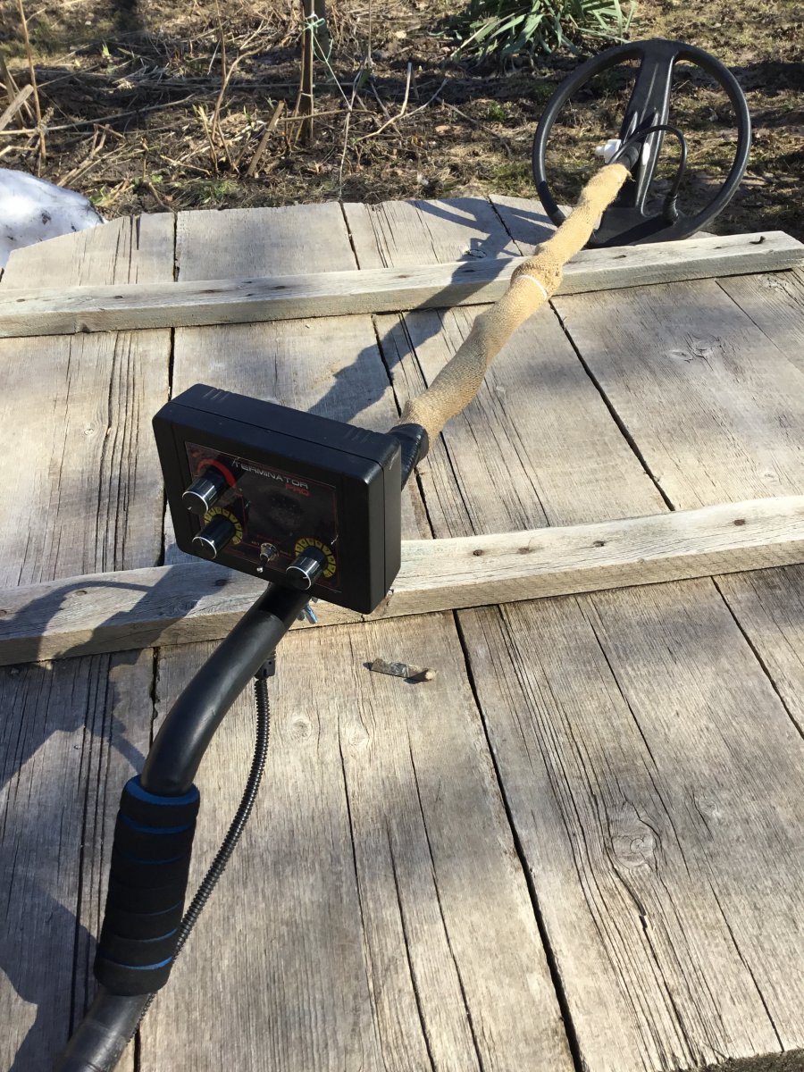

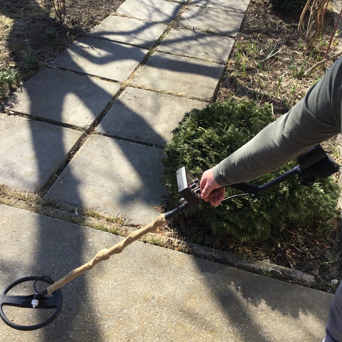

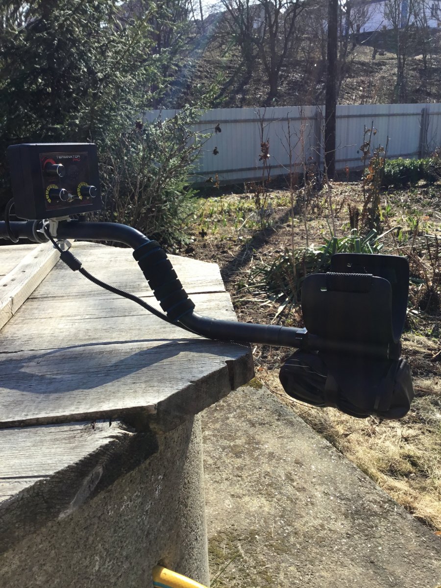

    Вітаю, товариство! Мені подобається таке розміщення. Прилад утримую двома пальцями, тому що, урівноважений. Батарея - https://220volt.com.ua/akkumulyatornaya-batareya-prologix-ps-1-2-12/
    Ще, робіть lager кабелю біля котушки, щоб не зламався .

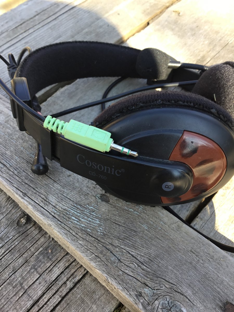

    Ось такий роз'єм і навушники підійшли ідеально. Давно були куплені для ноутбука.
    Ще про роз'єм в блок управління від батареї. Купив шнурок від ноутбука із готовим штекером. Надійне з'єднання. Стабільний і зрозумілий сигнал.

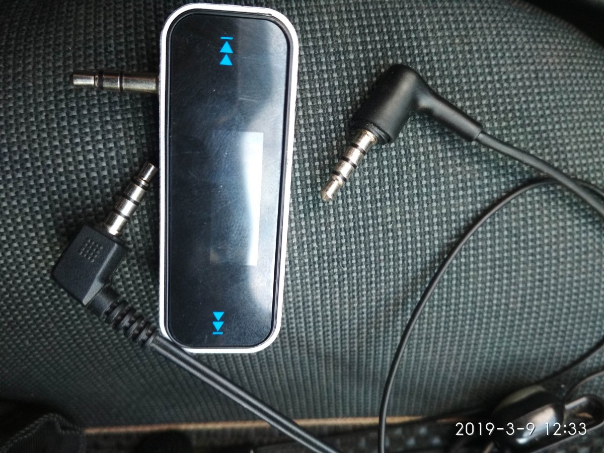

    Ні. Ще спробую взяти "вуха" без мікрофону та не з комплекту смартфону.

    Думаю не поможет, скорее всего в разъёме согнулся контакт

    Теж розглядав такий варіант, але не подобається "висячий" кабель біля ручки "штанги". Можна пустити було через "штангу", але і в цьоиу варіанті в полі пилюка, інколи багнюка, нехай краще вже свою місію виконує підставка підлокітник

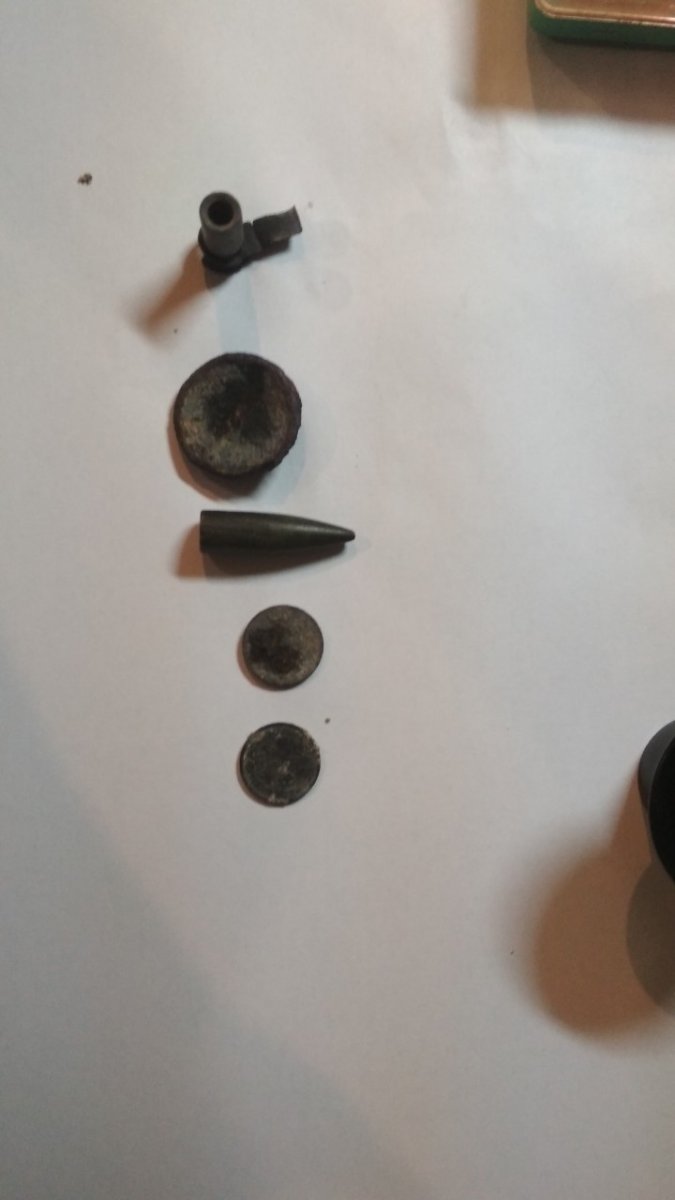

    Ну поки що не зрозумів я прибору, але спочатку перед цим по невеличцій ділянці пройшовся Х-терра 705, катушкою стандартною DD 7,5. 15" 18.75 не брав з собою, вона сліпне на таких смітниках, а снайперки не маю, то Термінатором знайшов 1+1 коп. совєти, пулю, якийсь гудзик з написами (потрібно ще чистити) та ще кілька дрібних цілей. Глибина пів - трохи більше, штика фіскаря.
