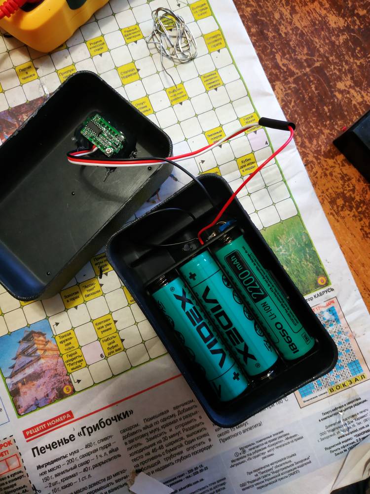

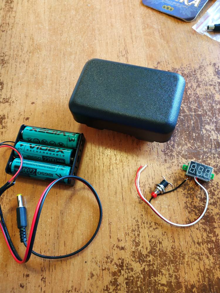

    Собрал питание с вольтметром.
    Через пару недель плата зарядки еще приедет...перепаяю, чтобы заряжать не вынимая аккумы [​IMG][​IMG][​IMG][​IMG]

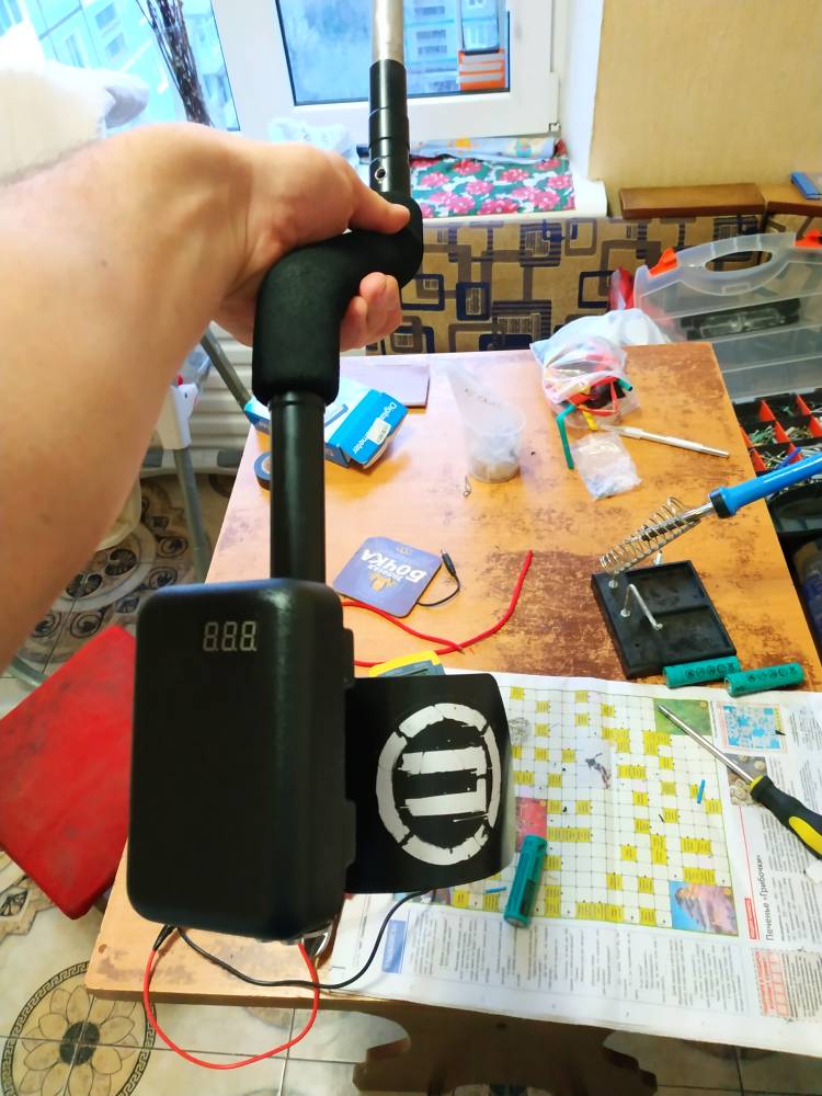

    На штанге[​IMG][​IMG]
    Gordan13 подобається це.

    А плата буде заряджати кожен елемент окремо?
  12. Archicod
    Archicod Obergefreiter
    251
    Запорожье
    Нет, заряжает всю сборку 12,6в, но балансирует банки

    А як при послідовному з"єднанні може балансувати кожний елемент? Якщо один елемент буде підубитий то він же буде псувати й інші?
    Чи зарядне типу такого тільки на 3 елементи?

  16. Archicod
    251
    Запорожье
    Да

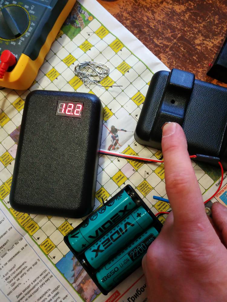

  17. dendetect
    dendetect Stabsfeldwebel
    2.540
    Одесса
    А чем так ровненько вырезали отверстие??
  18. Archicod
    251
    Запорожье
    Под вольтметр? Скальпелем горячим...потом надфилем доработал
