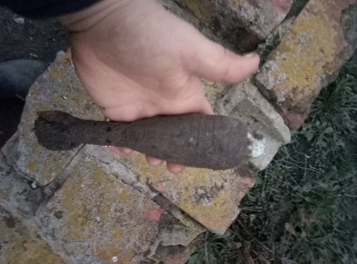

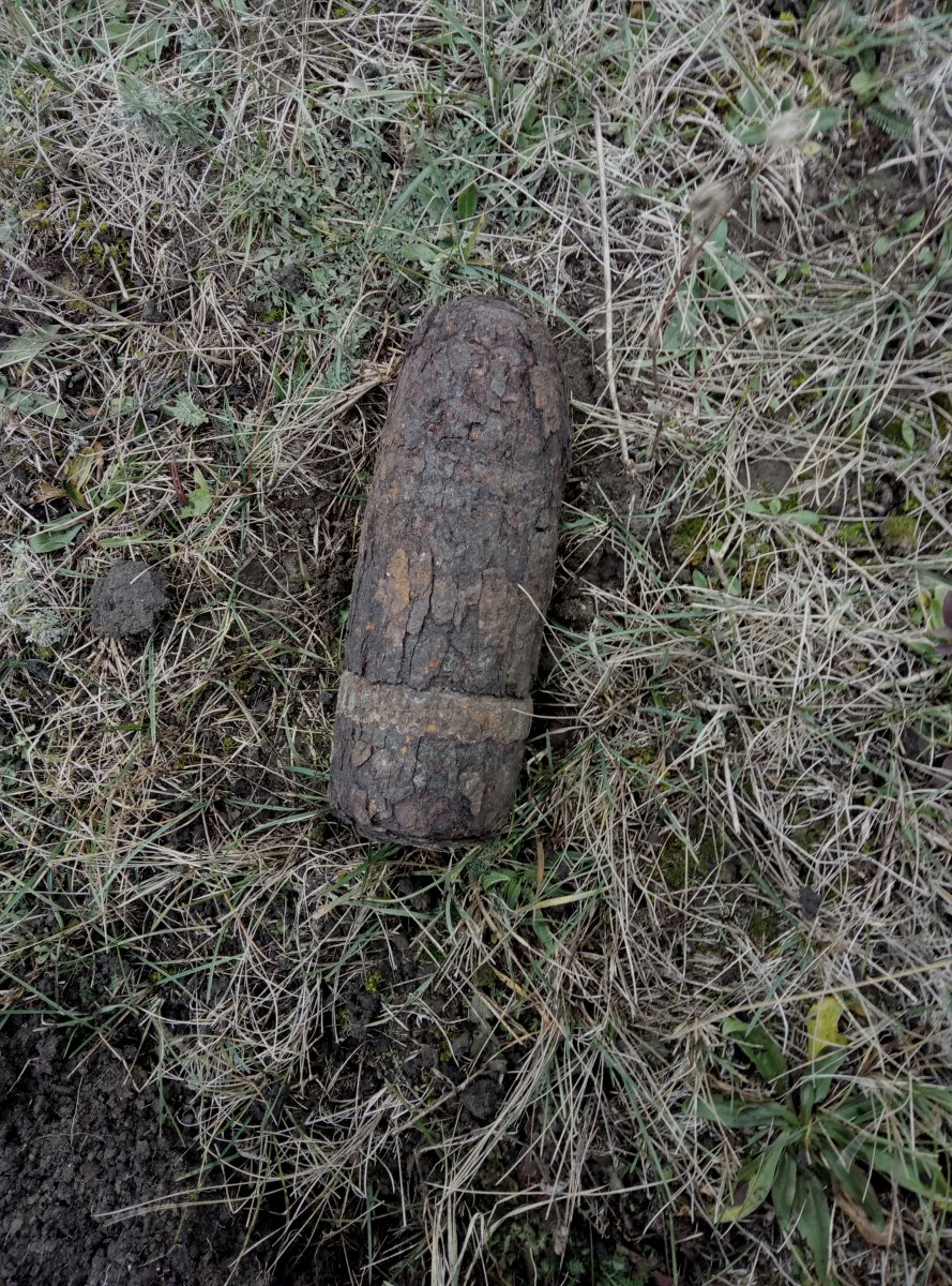

    Как то так был поздний осенний коп, все нашлось на глубине чуть более штыка лопаты, немецкий огурец, если не ошибаюсь ганс мина. Также были найдены 80мм мина без стабилизатора, и бронебойный снаряд, их фото не делал. На трофеи брать не захотел...такое не интересует.
  21. Gordan13
    Gordan13 Feldwebel
    525
    Термінатор такі цяці як на фото номер 1 чудово бачить і на весь фіскарик.
    Але напевно виколупувати такі штукенції для селфі не варто. Можуть підвернутись вопи з непербачуваними характеристиками.

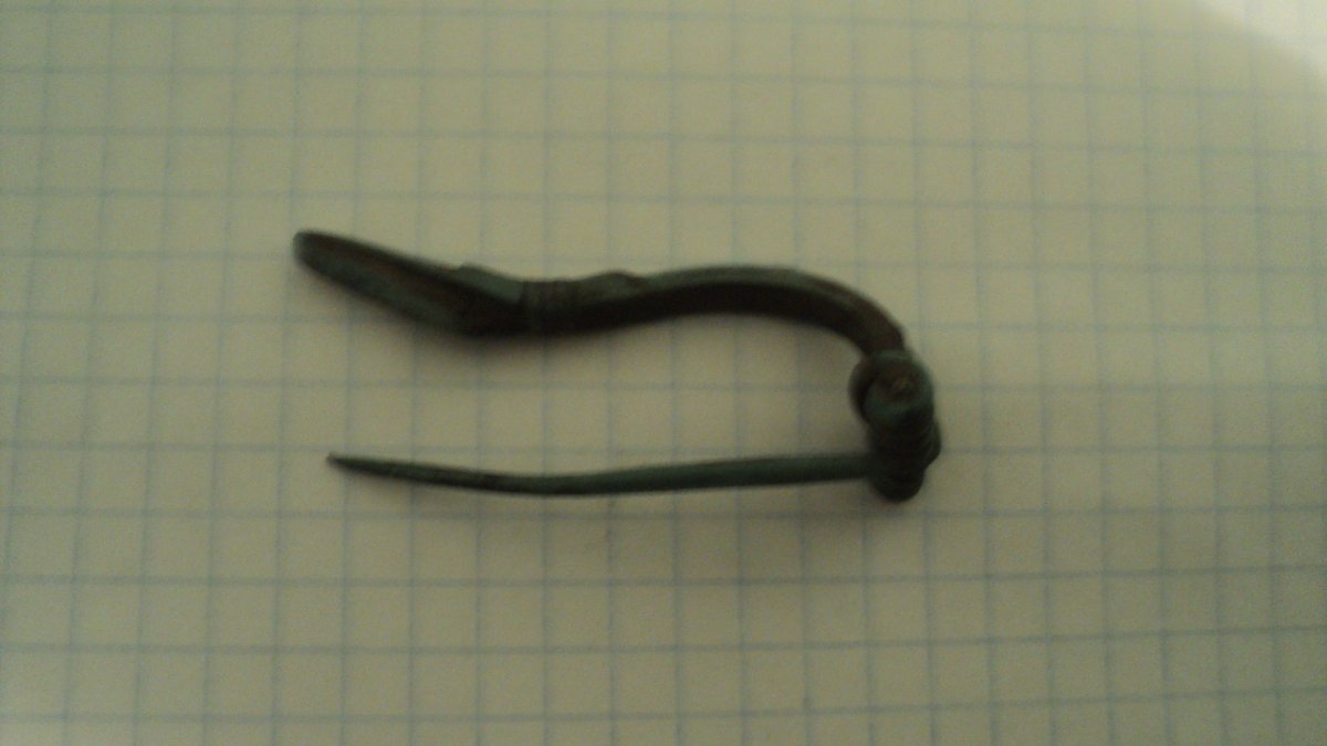

    Доброго вечора комради на якій глибині терм бачить фібулку довжиною 4см

    Доброго вечора вам.Фібулу на фото підняв своїм термом.про катухою 30х32, DSC05329.JPG 14кгц з 10-12см чорнозему.
