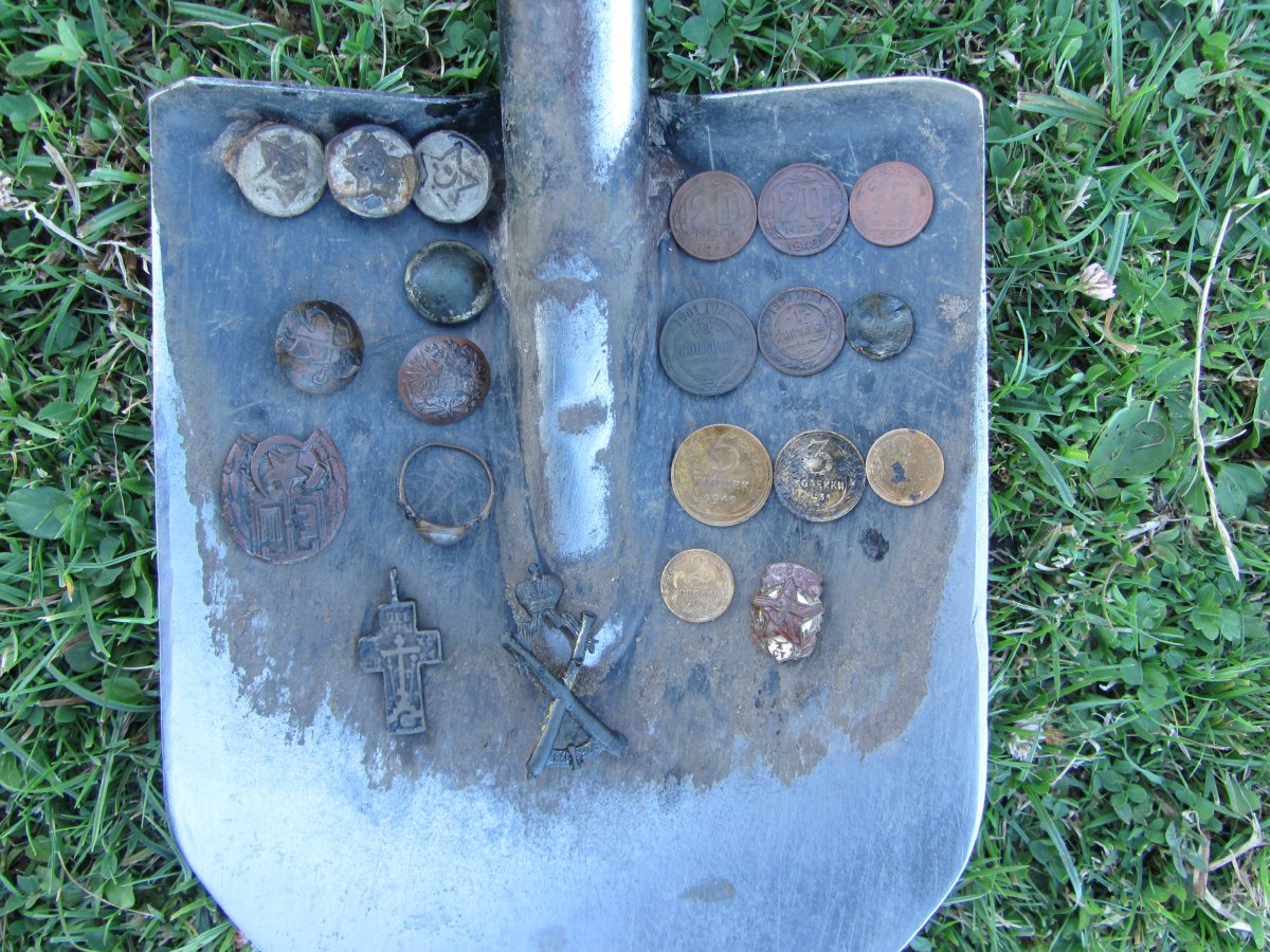

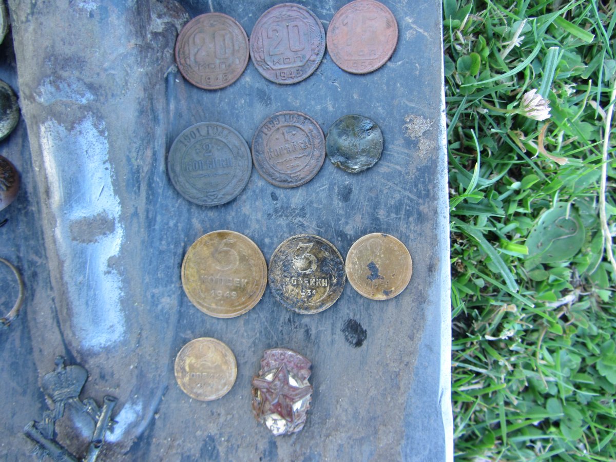

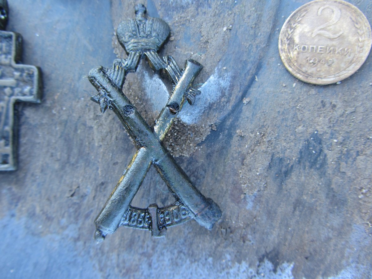

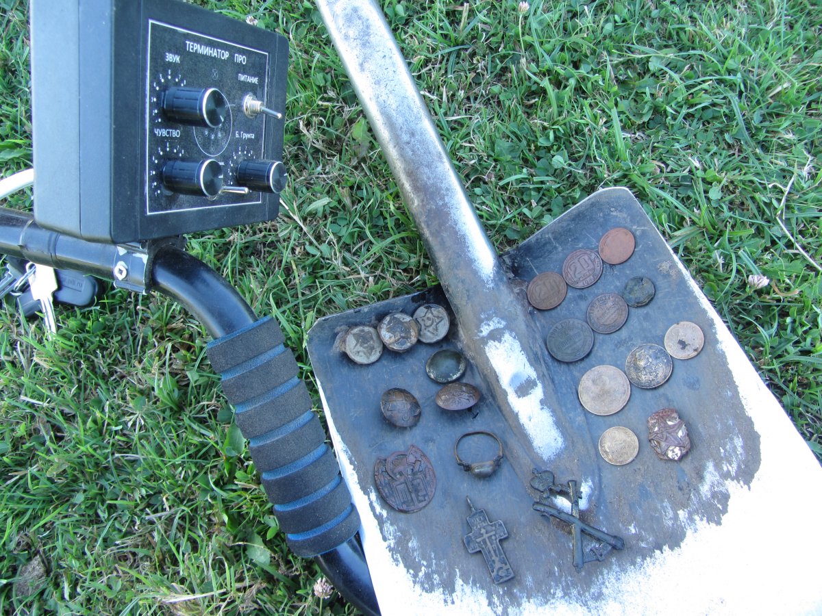

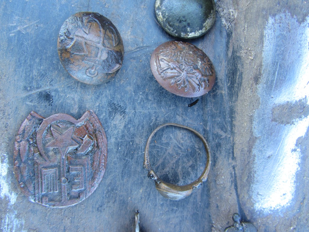

    Ходили по войне в лесу места ископаны у знакомого garret at pro он на том месте не первый раз только пришли и тут возле дороги в лесу четкий сигнал подумал что патрон или гильза но сигнал более чистый и вот что на пол штыка...Очень хороший прибор!!!Денису успехов в роботе!!! 3 крайцера.jpg 3 крайцера 1.jpg

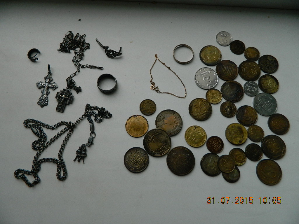

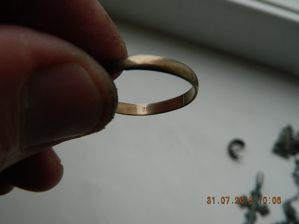

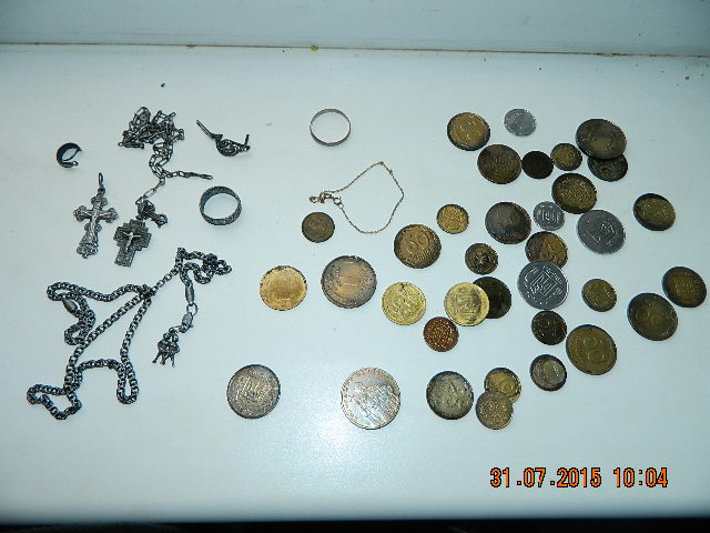

    Добавлю свои сегодняшние находки за 3 часа . Мои первые рыжики -колечко проба 525 , раньше не всречал, маленткая цепочка 585.Серебрушка.

    Ничего себе! Тут за 3 часа бывает и медяка ненайдешь.
    Ходили по пляжу? (в смысле берег песок?)
    В режиме все металлы?
    Как прибор реагировал на цепочку?
    Катушка 300 мм?
