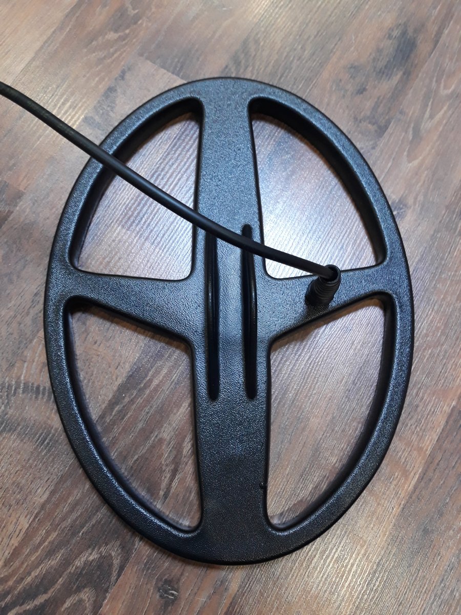

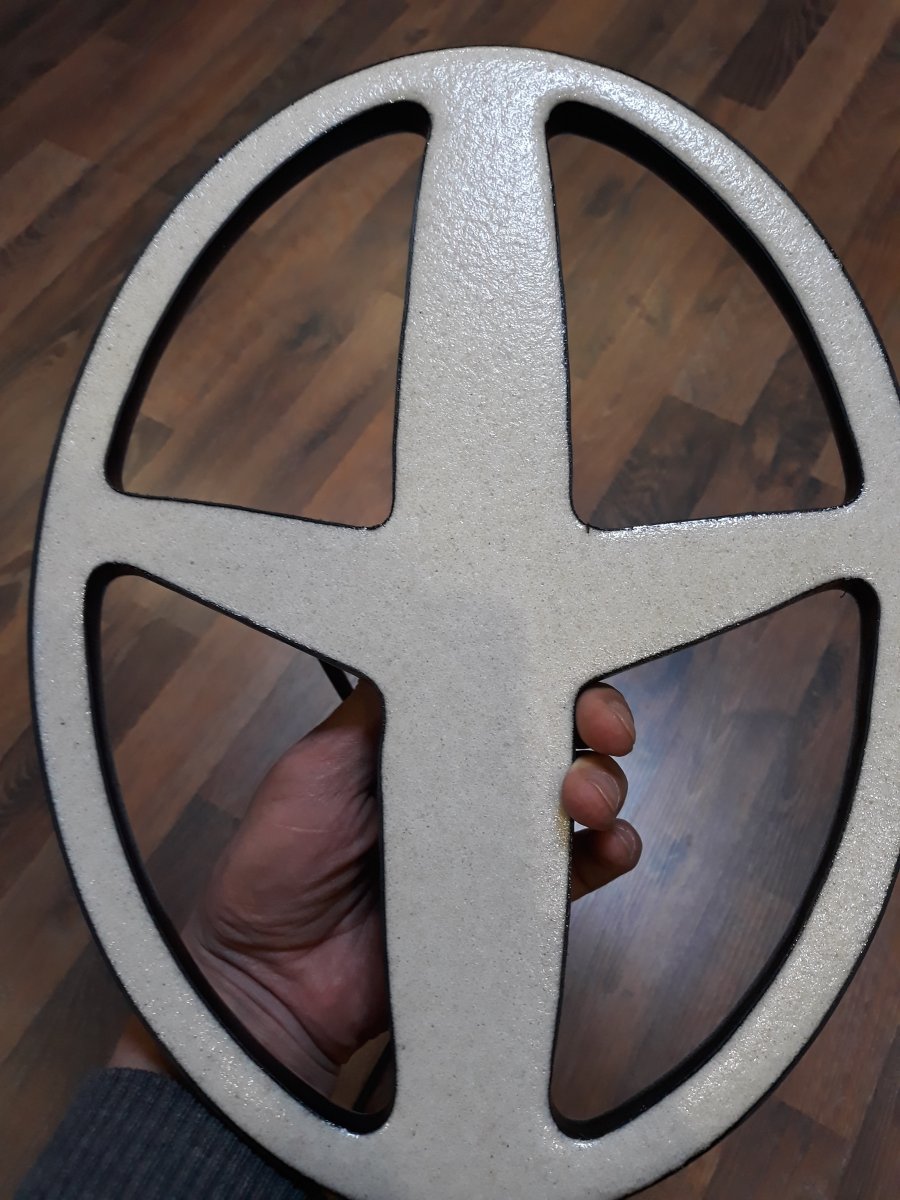

    Вот, народ интересуется как выглядит 32х24

  5. Ваня_
    Ваня_ Feldwebel
    646
    А какие преимущества перед обычной DD32?
  6. dendetect
    dendetect Stabsfeldwebel
    2.540
    Одесса
    Ныркать по мусоркам удобнее, боковой захват меньше, на видео с СЕ это отчётливо видно, вокруг ямы черняга, и катушка ее не цыпляет, кстате 32х30 на том же месте эту чернь ципляла
    Вован Чик, Gordan13, andrej1980 та ще 1-му подобається це.

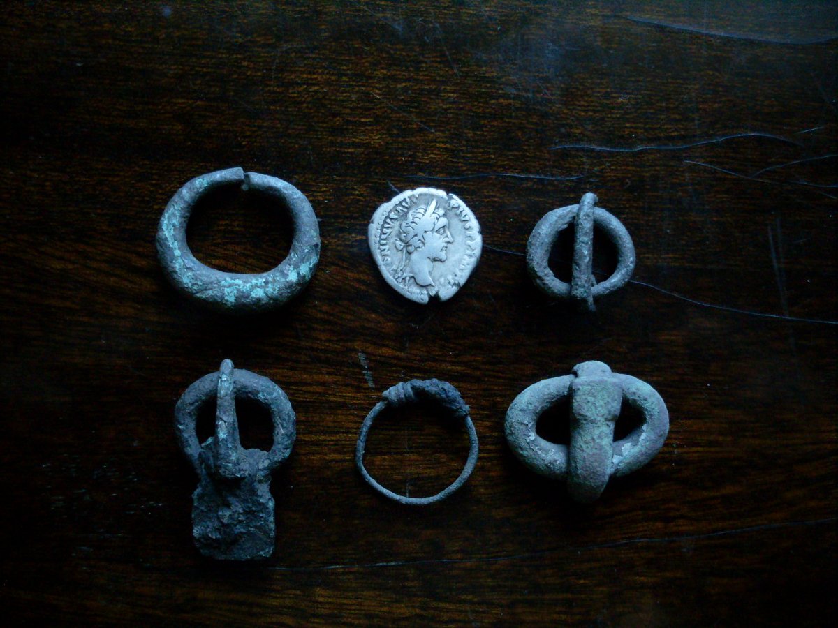

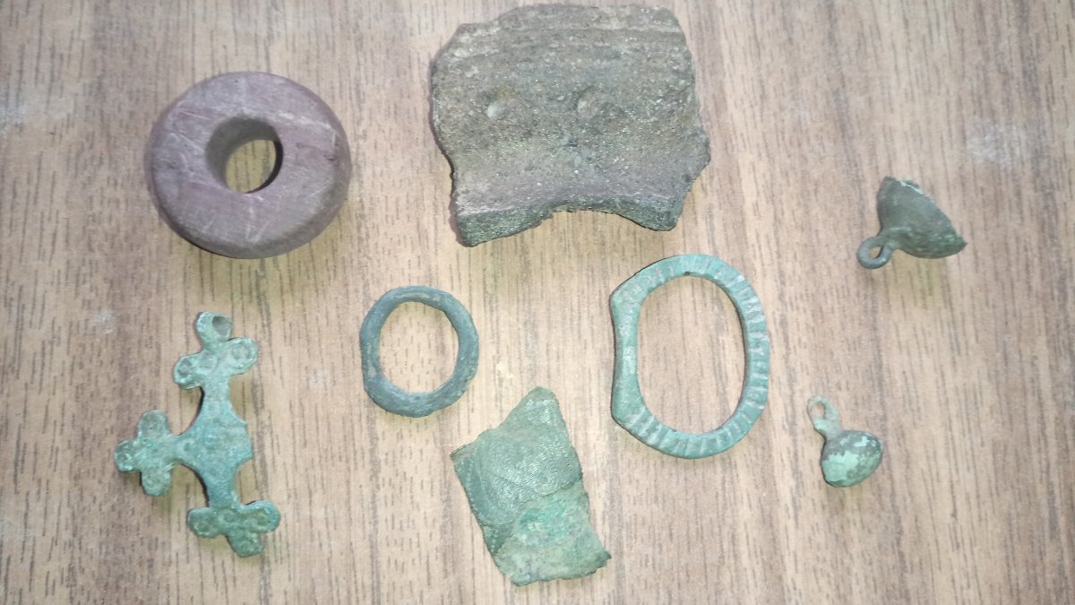

    Сьогодні з новеньким Прохою з 7-00 до 9-40 на полі,на яке вже ніхто не ходить бо "робити там нічого":D SDC12718.JPG Ще був карман оплавочків,обломочків і т.п,в фото не ввійшло...

    Иван укажите глубину находок, и как звучали цели
  23. Иван1974
    Иван1974 Stabsgefreiter
    448
    Глибину там зафіксувати проблематично,бо поорано дуже погано,грудки вперемішок з бадиллям кукурудзи,бур"яном і всяке такеo_O...
    Але явно бере глибше і чіткіше,ніж попередній мій прибор (який - не скажу щоб не накалять:D).
    Бронзяшки на глибині звучать змішаним звуком а ближче до поверхні - чистим високим.Іржаве плоске залізо на глибині закидає в колір але можна відрізнити від бронзи,звучить по другому (ходив в навушниках).Денарій звучав чистим високим і на глибині і на поверхні:smile_12:.

    Это бронзовые пряги или оловянистая бронза?
  25. Wodan-Gora
    Wodan-Gora Stabsfeldwebel
    652
    Львів
    Але цей звук-тон , не спутаеш з залізним сигналом ! При невеличкій практиці .
    Это бронза !
