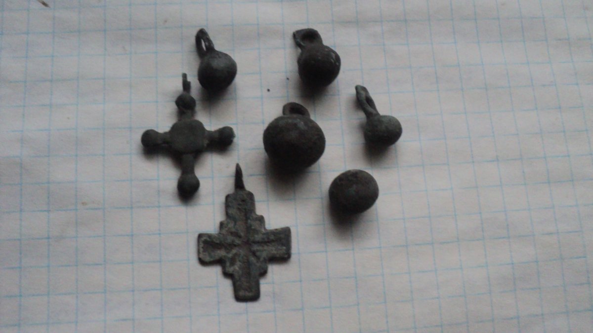

  22. Юк.
    Юк. Stabsfeldwebel
    579
    Житомир
    Доброго дня.Користуюся Терм.про від Дениса вже другий рік.Вже колись в цій темі писав,маю дві катухи 30на12 і 32на14кгц.Внизу розмістив фото дрібних знахідок по КР.Середня глубина 10-15см,
    матеріал знахідок оловяниста бронза.Піднімав катушкою на 14кгц,також дрібні польські і литовські соліди.Пишу глибину по дрібних знахідках.Якщо все буде добре на зиму
    замовлю кат.25на13кгц,бо великі катухи на 30 і 32 малоефективні для засміченої місцевості,
    наприклад як огород.На рахунок налаштування прибору для новачків,Денис всім хто звертається до
    нього все понятливо пояснює.Тож основний вибір за покупцем.Хай прицінюється,консультується і вибирає.
    З повагою.
    pavel2009, Вован Чик, Mytno та 2 іншим подобається це.
