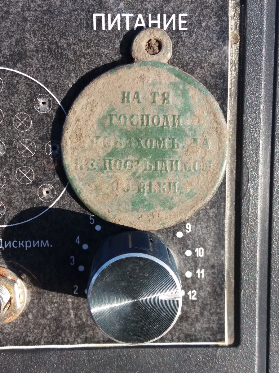

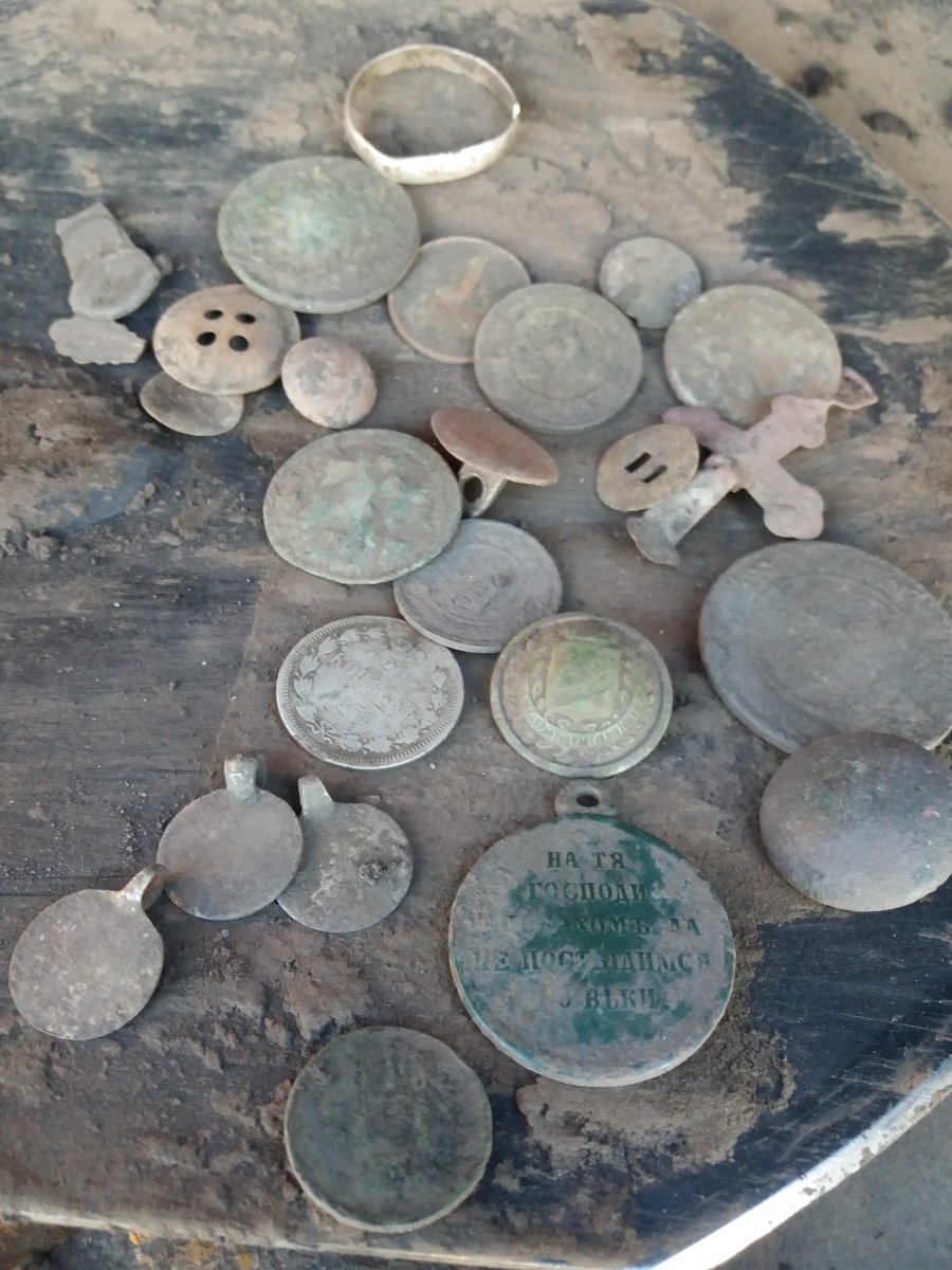

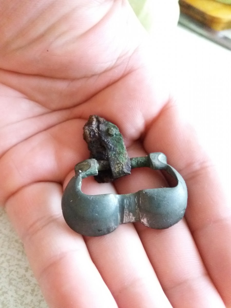

    Вот фото из крайних моих находок,возраст прибора на работу не влияет,по крайней мере у меня. 20180426_191450.jpg

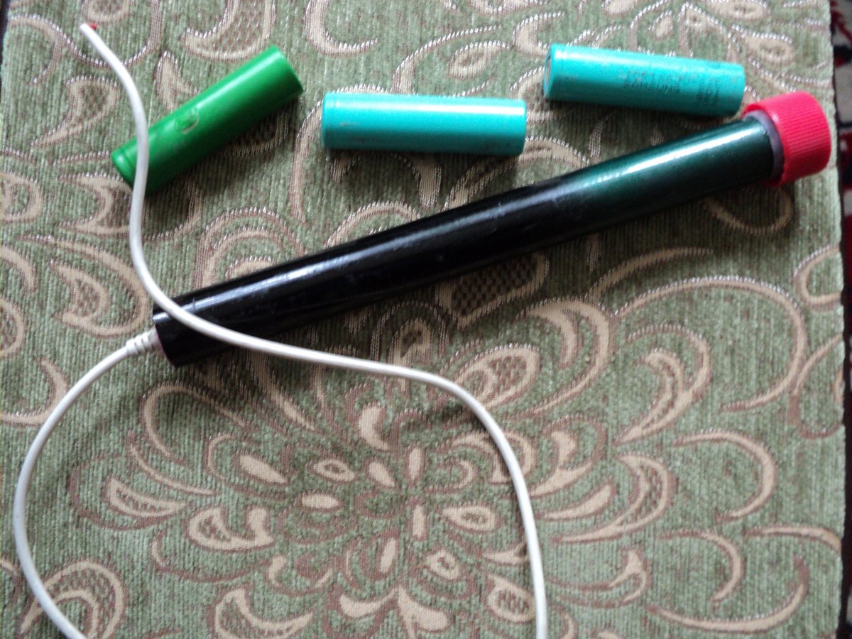

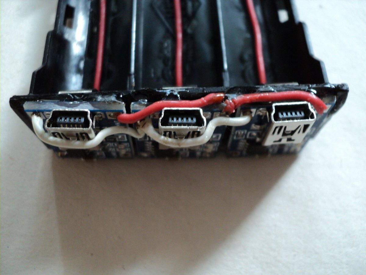

  16. vovchan
    vovchan Stabsgefreiter
    140

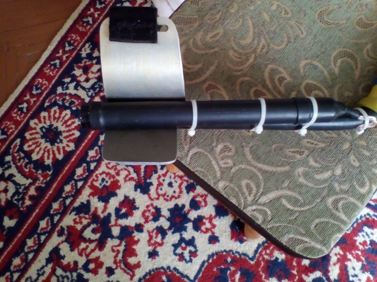

    Так как Вы ещё только готовитесь стать обладателем Терма у Вас есть время сделать самому.По стоимости копейки,это только платы и блок для батарей(Зарядки).Остальное всё с мусора.
    Фото додаю,это один из первых.
    Mytno, Вован Чик та Gordan13 подобається це.

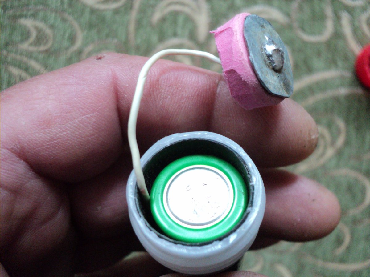

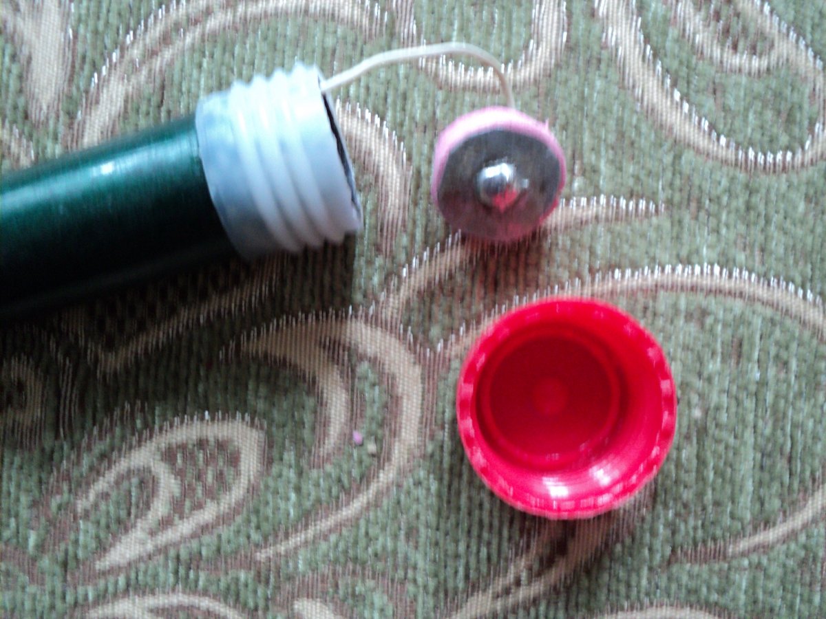

  17. vovchan
    140

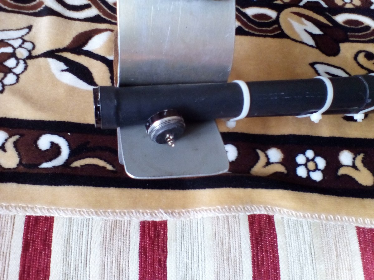

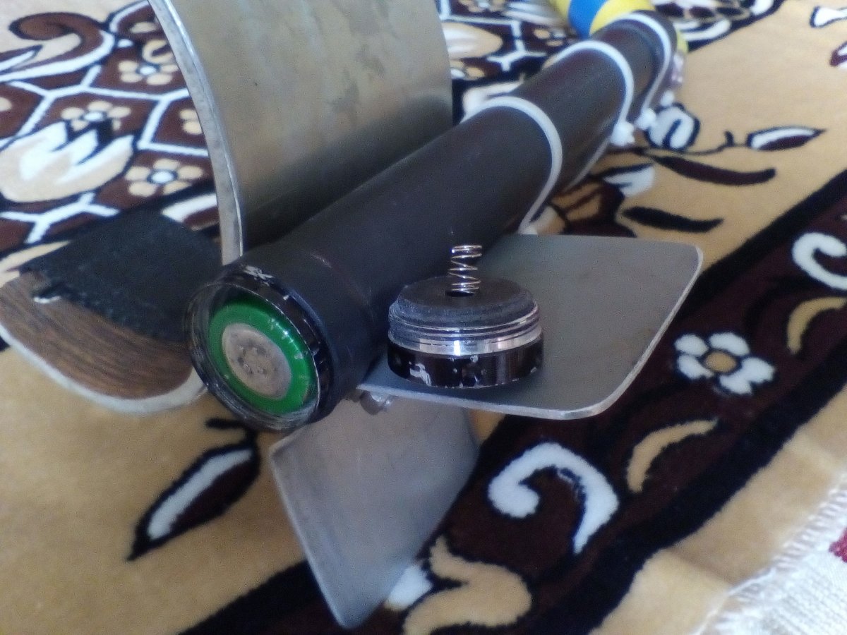

    Это доработаный.Кусок алюм.швабры + задняю часть китайский фонарик который на 3 ААА.Передняя часть затычка из корковой пробки + сделаный контакт,дальше только руки и фантазия.
    Mytno, Вован Чик, Gordan13 та ще 1-му подобається це.

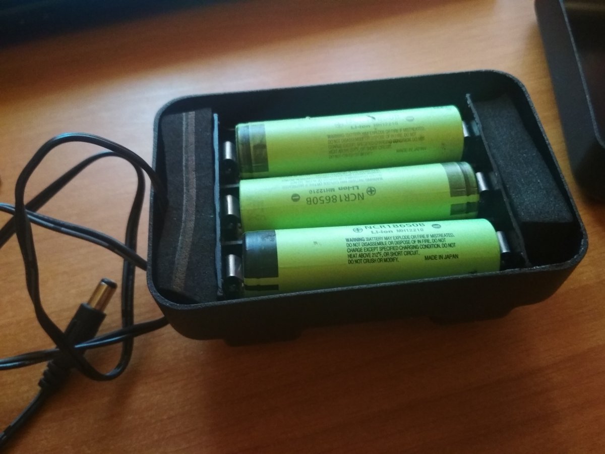

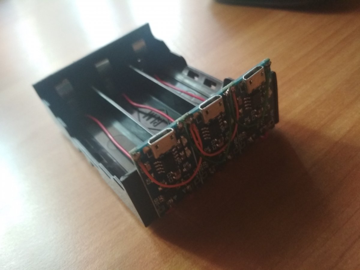

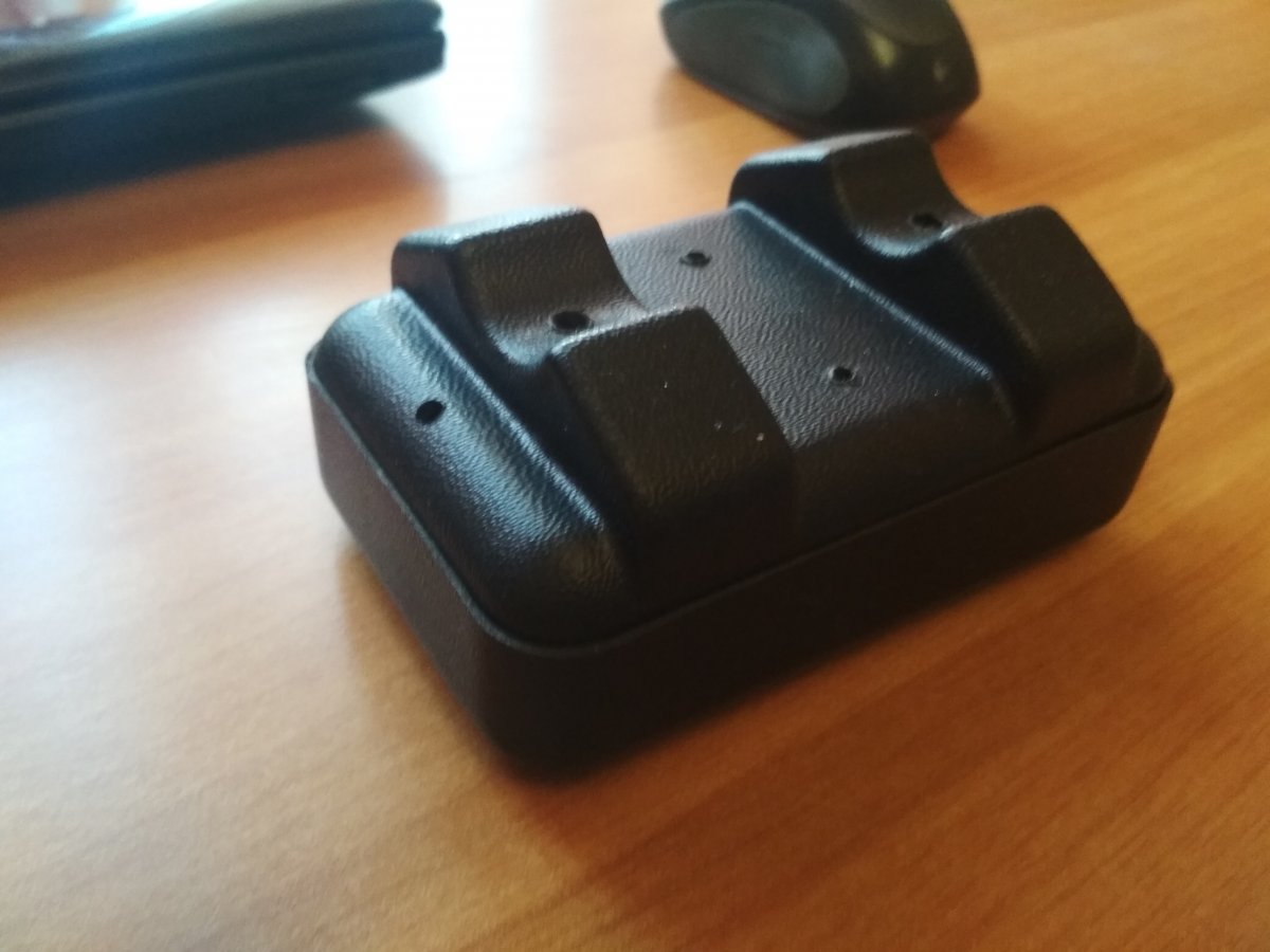

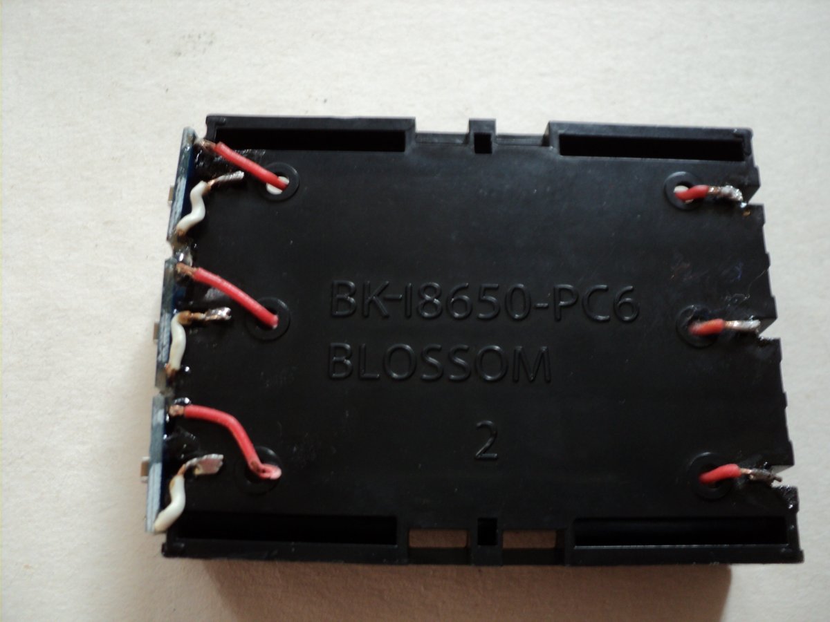

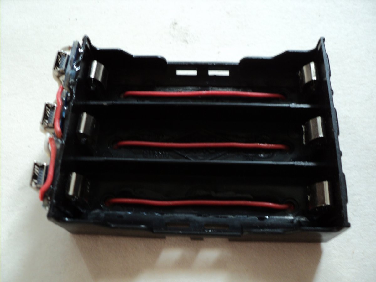

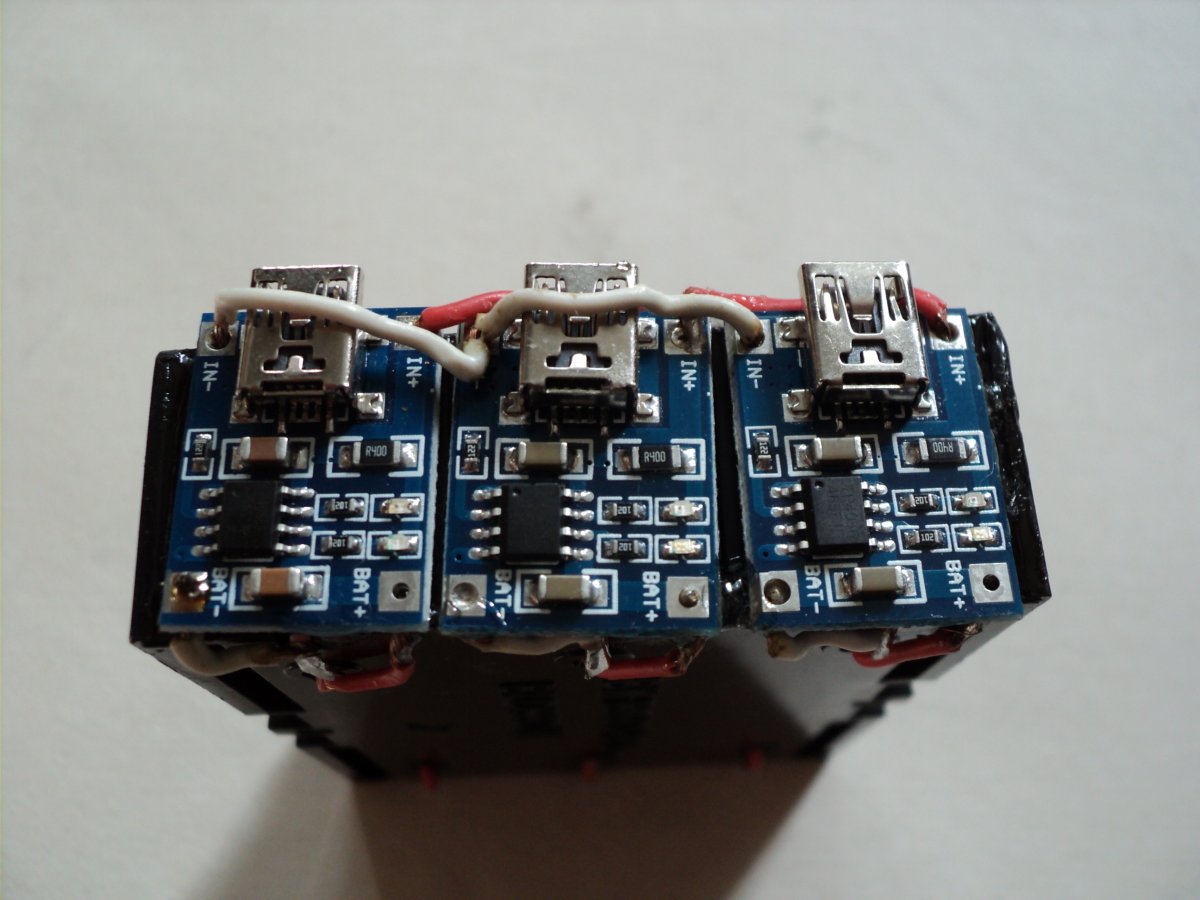

  18. ru$l@n
    ru$l@n Feldwebel
    766
    Dnipro
    Господа неипарте мозг с стабилизатооами от 2 х литиев, ставите 3 шт, от как я сделал бокс 30грн холдер для акумов тоже в раене 30 грн, акумы за сколько найдете мне по дешевке панасоники достались на 3200, холдер прикручуеться болтиками к боксу, а бокс сооьветственно к штанге, выводяться провода, зарядку можно любую, я спаял сам из тп4056, вытянул зарядил вставил, можно купить на олх китайскую, даже под 1 акум
    Demon369, Mytno, Вован Чик та 2 іншим подобається це.

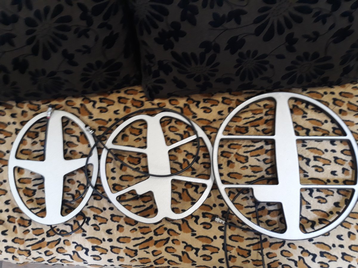

  20. dendetect
    dendetect Stabsfeldwebel
    2.540
    Одесса
    Мой арсенал
    18
    4 кгц
    Теперь осталась мелочь .....испытания :D
