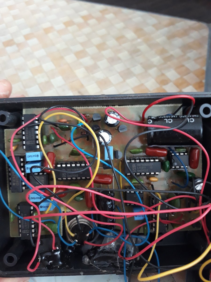

    Да вы многие критические высказывания считаете некорректными. Тут уж впору "радиолюбителям" обижаться, многие из которых, даже не имея профессиональных (установленных ГОСТ-ами и Правилами сборочно-монтажных работ) навыков монтажа, стараются делать хотя бы красиво, а не "лишь бы работало". И да = злоупотреблеие термоклеем - первый признаук "радиолюбительства". Институтское образование ничего не решает - решают профессиональные навыки. Профессионал просто не подсознательном уровне не способен завесить все внутреннее пространство прибора мешаниной проводов - он хоть как-то упорядочит их в жгуты или шлейфы, хотя бы на уровне приобретенных инстинктов. Поэтому о дипломе не стоит даже упоминать - апеллируйте фактами работ. Если со времен первого прибора у вас что-то изменилось в лучшую сторону - подтвердите фотографиями, и вопрос можно считать закрытым -у вашего оппонента не останется аргументов.

    Вам в личке написал, в жгуты нельзя

    Фото одного из первых приборов, дальше что

    Дальше можно показать фото одного из последних приборов и сравнить. А можно и не показывать - дело ваше. Если от оппонента прозвучит аргументированная критика - так же аргументировано на неё ответите. Если оппонент попытается обсуждать вашу личность, а не ваш прибор - отправиться в бан, как любой другой нарушитель Правил, но пока я этого за ним не замечал.

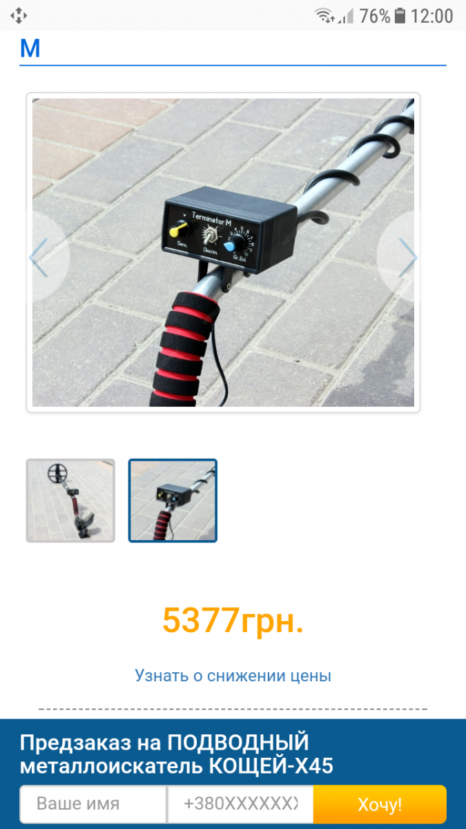

    Я уже сказал, на его выпады реакции больше не будит, так как он является производителем вот этого

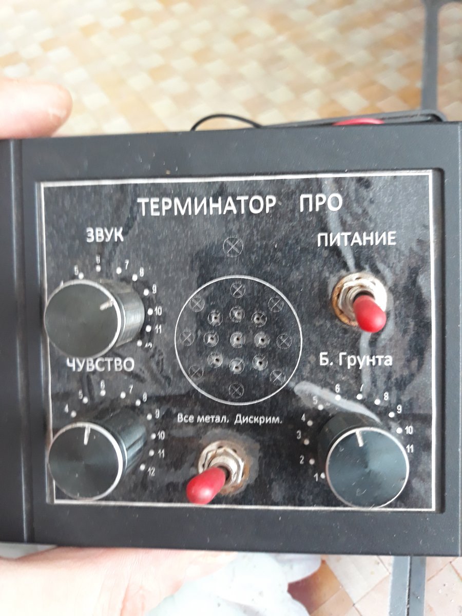

    Ну, внешний вид, к сожалению, ничего не говорит о параметрах прибора. Хотя дизайн, конечно, как то не соответствует указанной стоимости, но по такому фото что-то сказать сложно. Ну и не вижу логической связи между "не буду отвечать, так как он производитель того-то". Хотя игнорировать сообщения любого из пользователей - ваше законное право. Вы не обязаны отвечать каждому.

    Вставлю и свои пять копеек. Я пользовался МД от Дениса 1,5 года. Брал б/у здесь на форуме. Сразу отправил в ремонт Денису. Получил с ремонта с новым датчиком на 18кГц. ЗА БЕСПЛАТНО !!! По сущесту вопроса- Денису нужно делать как делает Бомбер3000. Ставить пломбу и гарантийный срок 1-3 года. И ещё- пусть он хоть на пластилин всё прилепит, но этот МД работает. И работает отлично. Если пластилин отлетит через четыре года , то это не гарантийный случай. По сервису проблем нет. То, что там не так пропаяно-приклеяно ОНО нам потребителям надо ? Нам нужно , чтобы стабильно работало. У Дениса МД стоят реальных денег+ отношение к клиенту как к родному человеку. А это о многом говорит. А,что может предложить клиенту AnD1 ? Ничего из того , что предлагает Денис. Цена -КОСМОС. Гарантия- ждите, я занят. Или я не прав ? Или ваши МД And1 не ломаются ? У Дениса очередь на покупку МД. Это говорит о том, что они популярны в народе. Не дорого и классно своё отрабатывают за цену в 2800 грн.. А, у Вас And1 есть цена на такой МД 2800 грн. ? Если бы Денис делал и продавал МД по 10 тыс. грн. можно было бы ему , что то предъявлять. А за 2800 грн. ничего купить нельзя. То есть и предъявлять нечего. Как то так.

    Дозвольте і мені, як колишньому власнику Терма вставити свої п'ять копійок.
    Зовнішній вигляд внутрянки - колхоз але не критичний! Усе на своїх місцях та й до якості пайки ніяких претензій. Можна було-б і акуратніше, і на шовкографії з позолоченими контактами робити але це звісно вплине на вартість кінцевого продукту. Якщо в такому вигляді як є виробник дає пожиттєву гарантію на своє дітище і реально виконує свої зобов'язання, це свідчить багато про що.

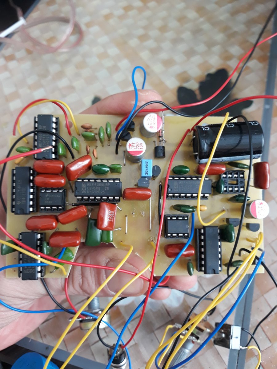

    Немного колхозно выглядит из за кондеров, они большие и режут глаз, но...термостабильные, и йомкость держат как надо, ну и перемычки раздражают, но это все терпимо :beer:

    От як раз тут я на боці цього виробника - ця "шовкографія" і "маска" вже в зубах нав'язла - замучився пояснювати людям, що ота красивенька кольорова маска насправді не прикраса, і тим більше не підвищення надійності, а лише технологічна необхідність, яка дозволяє паяти методом "біжучої хвилі" і на надійність схеми вона жодним чином не впливає (точніше, впливає у гірший бік, подробиці нижче). Шовкографія - підказка зборщику при масовому виробництві - навіщо вона одному мвйстру? Насправді ж "чиста" плата, яка паяється вручну (на заході це називається "хендмейк" і коштує шалених грошей), коли над кожним контактом майстер працює особисто, набагато надійніша масового виробництва, а покриття щеллаком захищає провідники не гірше будь-якої маски, ба навіть і краще, оскільки щеллак, внаслідок своїх властивостей, затече у будь-яку шпарину, не лишивши місця волозі. Саме їм покривали усі плати радянського космічного обладнання, у тому числі й ракет, що досі (на жаль не у нас) стоять на бойовому чергуванні. Маска ж, по суті, той самий скотч, наклеєний поверх провідників, і якщо у мікропори під нею затягне вологу - хрєн чим її звідти дістанеш, і переходам гаплик (основне горе "потопельників", яких ніяка маска не рятує).
    А от що до провідників - все ж їх варто "причесати" - щось таки можна зібрати у жгут - те ж живлення, те, що не можна - пустити окремо, але, скажімо, прокласти (частину можна взагалі під платою пустити) до нижньої бічної стінки заднього корпусу, закріпити там і перевести на нижню бічну стінку переднього корпусу, де й розвести по органам керування. З роз'ємом іще простіше - там, здається, можна обійтися короткими дротами. Тохи морочливо, зате не буде тієї "плутанки" з непередбачуваною траєкторією і тенденцією до рухливості.
    Ну, десь так...

    Скажу Вам Так.С разрешения Дениса вскрывал блок(была маленькая проблемка с болтом крепления к штанге)
    Там действительно ограничено пространство в этом корпусе и при всём желании лучше не сделаеш.
    В принцыпе, покупателю и не нужно знать что там внутри.Нам главное что бы прибор работал а он работает.
    Лазить внутрь это дело мастера прибора и что там, да как, он сам розберётся.
    Я думаю вскрыть башку Деуса не кто не решится,что бы посмотреть что там да как.Все бегут в сервис.
    Точно так должно быть и здесь.:beer:

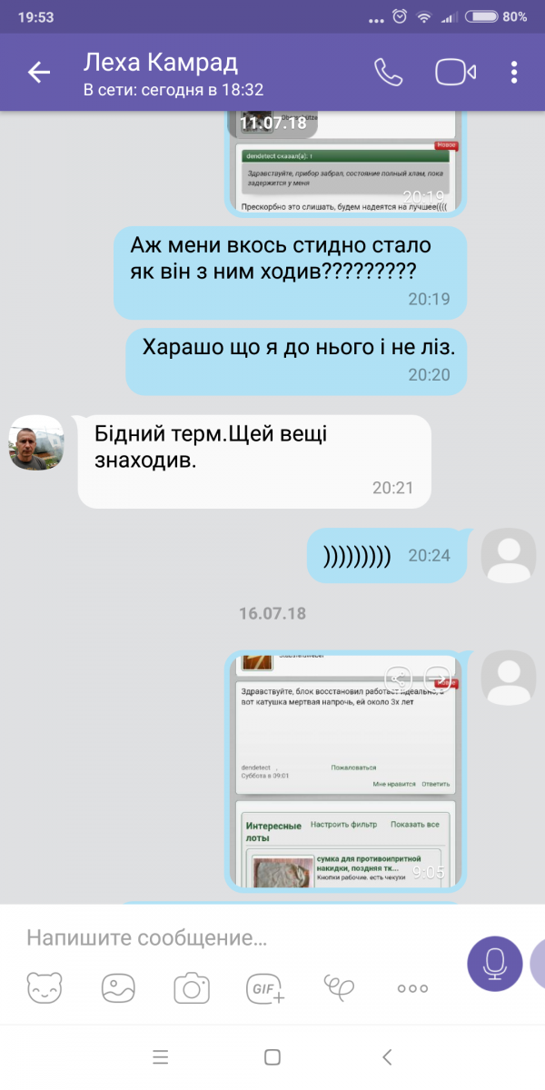

    Вот это из-за моей фотки дискуссия получилась, я как владелец данного мд на данный момент, уже третий хотя и знаю двух предыдущих что могу всем сказать.
    Мд попал мне в ужасном состоянии там где что то пытался паять ребенок сами можете представить что с ним случилось,а потом его ещё и упустили да оторвали все остальное....я в тему обратился за помощью понятия не имея кто такой Денис и чей это мд...человек узная свой мд любезно согласился его починить БЕЗ ПЛАТНО хотя до этого его ребенок паял!!!)))как можно такого мастера не уважать?
    По поводу качества. Как сообщил мне Денис катушке преснилась задница и судя по словам прежнего хозяина давно...но этот хозяин даже с убитой напрочь катухой и розорваным блоком не копал железо и доставал пятаки да катькеные гривеники,а мы с его кумом сопли жевали у одного фортуна про(ровная и стабильная качество сборки на уровне Оззи) и детеч чайзер за 15000грн...так что я не знаю как качество зборки а вот качество работы мд оправдано,фото с доказательствами своих слов предоставляю.))))))))))

    Вот фото смотрите на дату переписки.

    Обсолютно все нормально, ваш блок восстановил и работает отлично.
    Вам переживать не стоит, немного терпения и будет новенькая катуха нового образца, так что все ок,
    Крутики тумблера и некоторые микросхемы заменил на новые, поет как соловей:D
