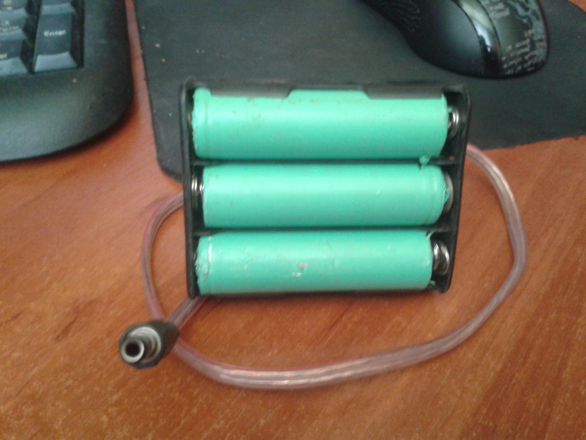

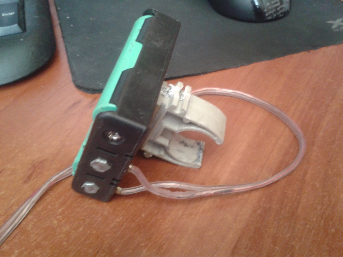

  21. Mixail777
    Mixail777 Schütze
    19
    Мариуполь
    Аккум не рассматриваю из-за его веса.Себе сделал на 3 лития:
