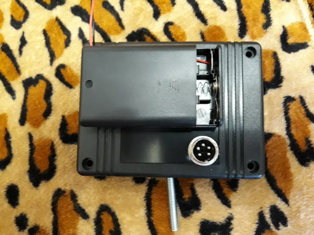

    Под контакты не вырезал. Думаю если вырезать как раз должно подойти.

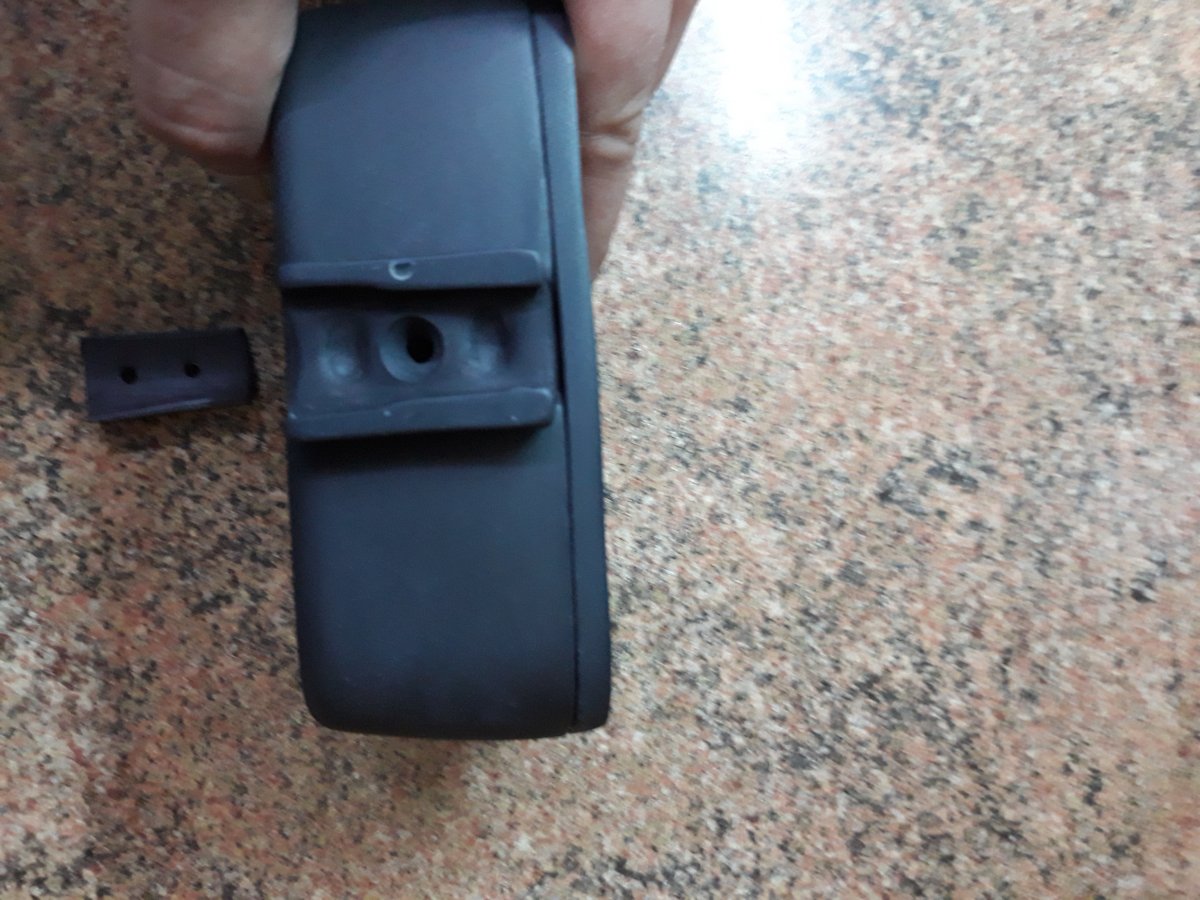

    Привет "родной " ветке. Поделюсь увиденным. Камрад делает удобные для крепления блока к штанге пары (ласточкин хвост) 3 вида. Для быстрого снятия и удобной транспортировки нужная вещь.
    Всем добра. Не вешать нос весна уже скоро.

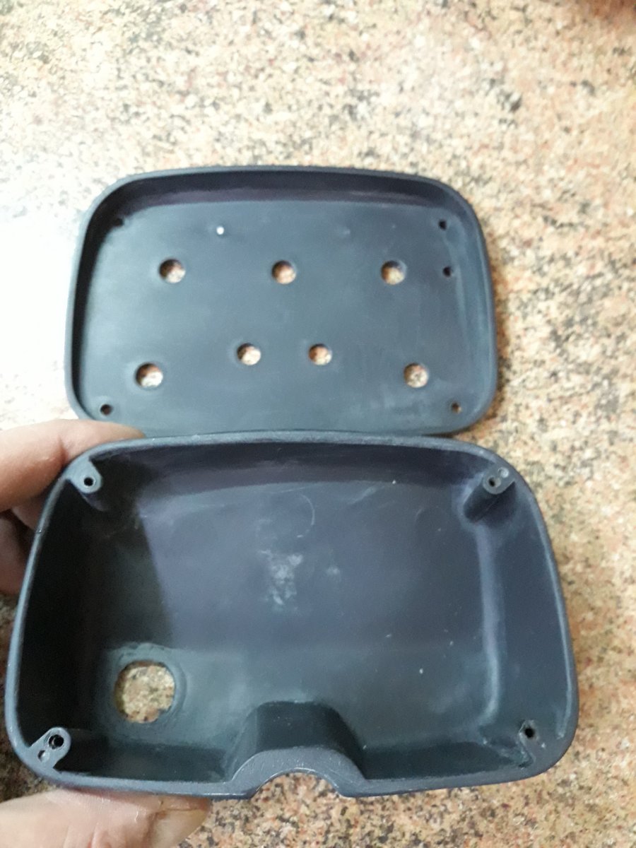

    Если хватит времени, планирую переход вот так

    Свердловская под ГМ4, но это не проблема, главное время!!!!
  6. loptop
    loptop Stabsfeldwebel
    882
    Харьков
    Сколько места в блоке, можно и литий с USB зарядкой уместить.
  7. dendetect
    dendetect Stabsfeldwebel
    2.540
    Одесса
    А не, корпус маленький, преабразуй влезть еле еле, плату прибора надо уменьшать, и ТД и ТП

    не плохо будет смотреца :smile_12: .
  9. Александр 3470
    Александр 3470 Stabsgefreiter
    197
    украина
    Во во!!! контакты выйдут на верх и будет отлично!!!

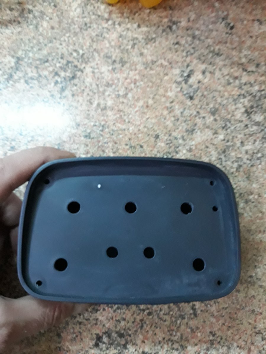

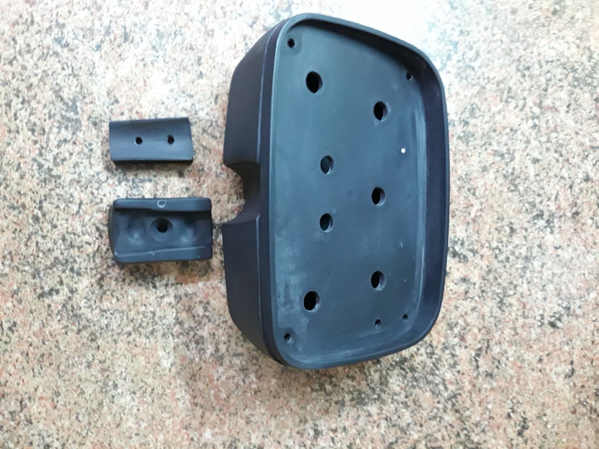

    Там плата в 3 раза меньше, в
    Старая плата в новый корпус не влазит

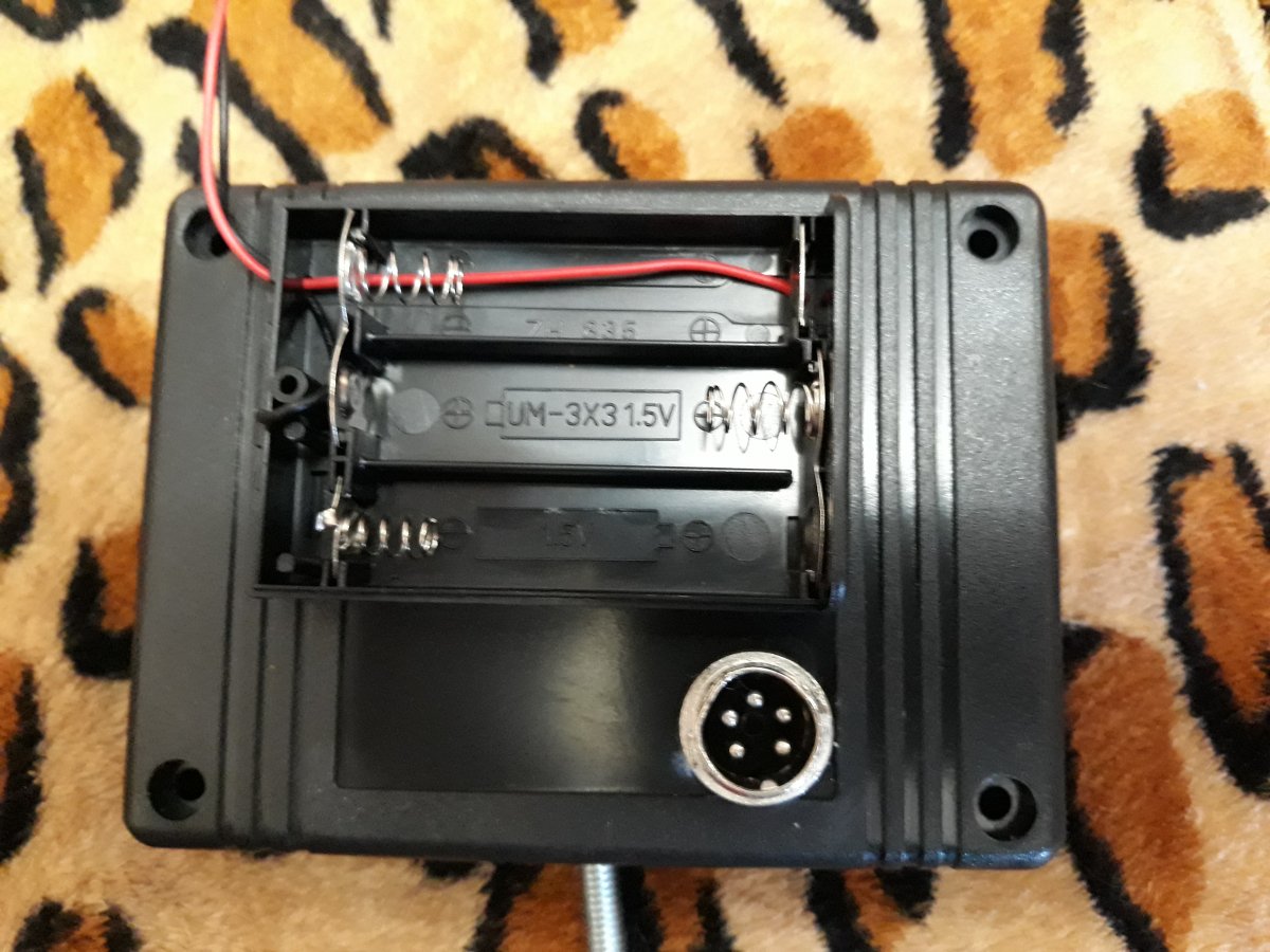

    Ребята, есть возможность ставить боксы на 3 ли он, по 3,5в - 800 мач, как альтернатива гнезду под питание, если стоящим в очереди такой вариант больше по душе, пишите

    добрый день. я полный ноль в этих вольтах, амперах, просто кроны питания было мало а трех аккумов по 3,5в - 800 мач - достаточно??? и насколько их хватит на реальном копе.с ув. вообще для меня оптимальный такой вариант.
  24. dendetect
    2.540
    Одесса
    Получается 10,5в, прибору предостаточно, а 800 мач делим на 50( потребление прибора)= 16 часов без перерывного копа
