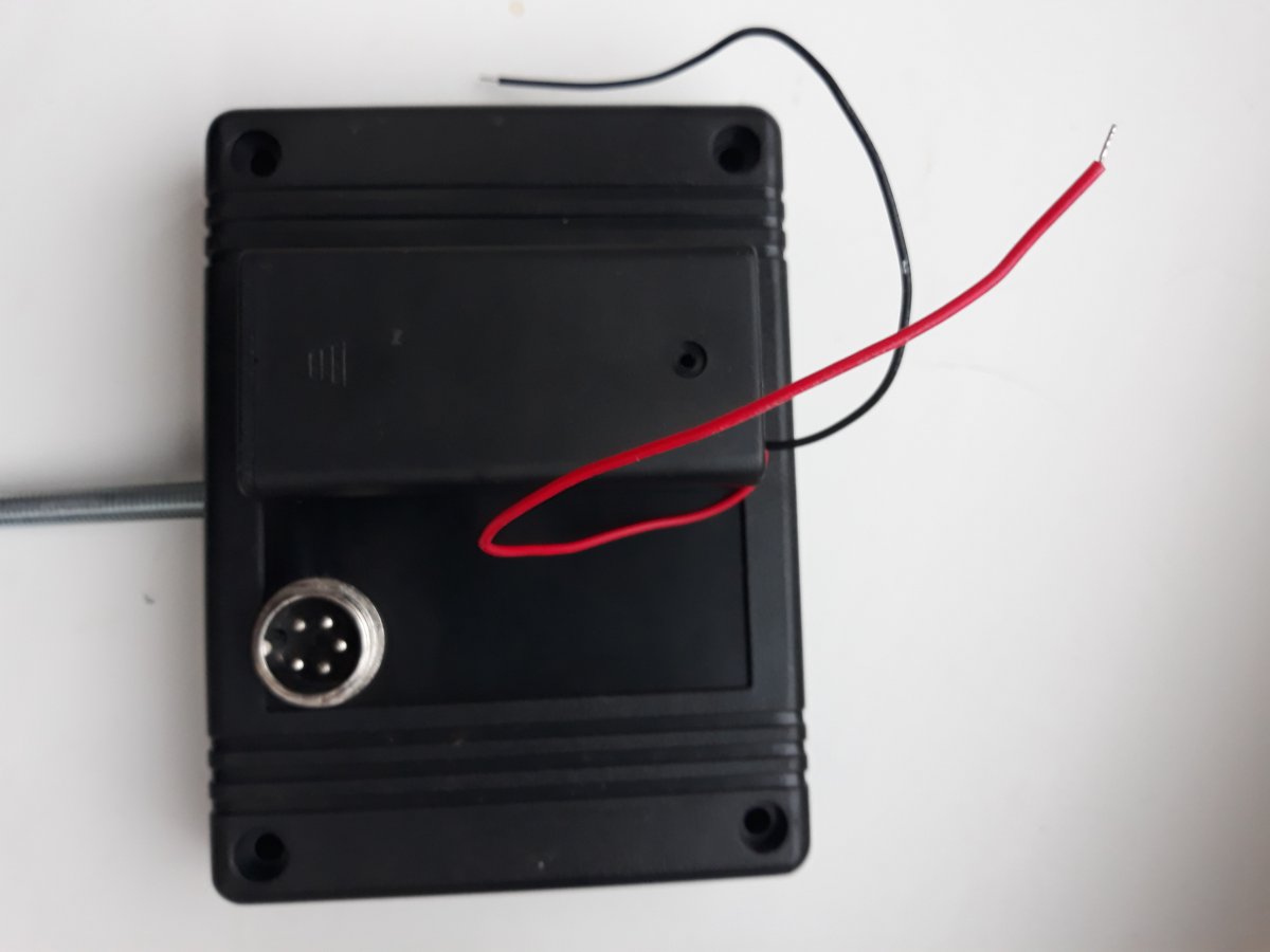

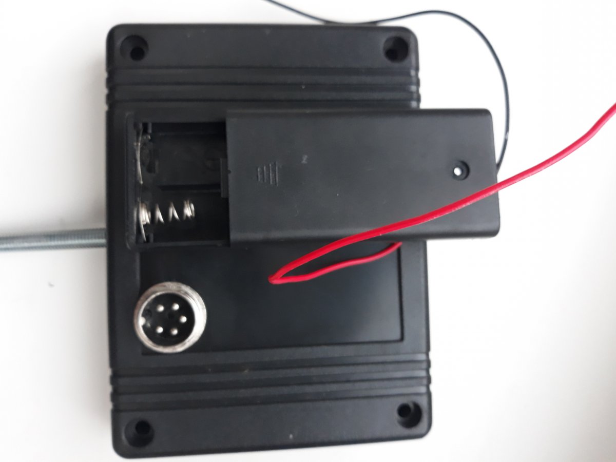

    в хоз магах продаются коробки под пакетники , ножно взять одинарный, вырезать ребра жесткости и вставить аккумулятор 1.3. К крышке прикрутить рожки держатели от пластиковых труб и готов коробок для аккумулятора на все про все уйдет гривен 20

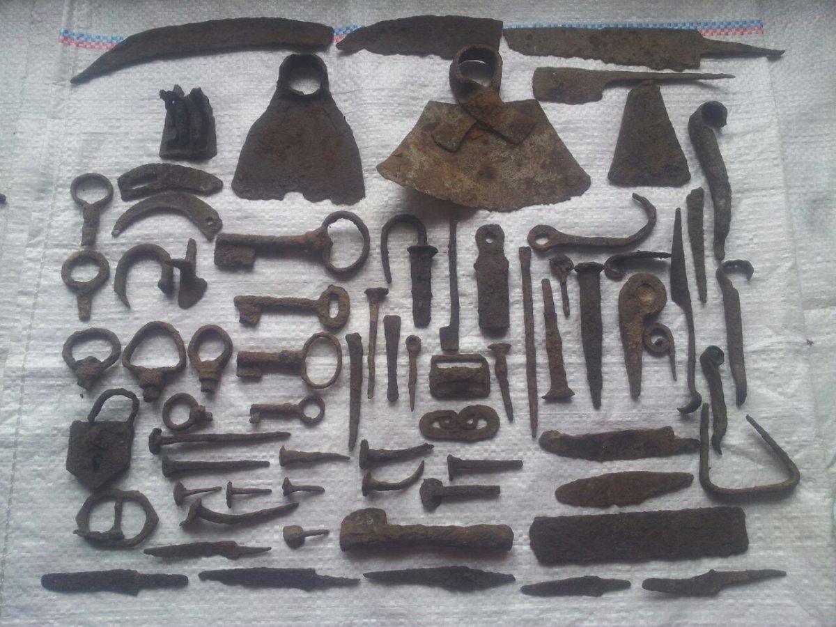

    Робота Термiнатора-про по металу...Цiль що в формi прутика звучить низьким тоном а якщо розплюснута то змiшаним...Термiнатор-про прибор який треба слухати i вiдчувати...Менi вдалось з ним подружитись я його вiдчув одразу i вироби з металу по ЧК легко вiдрiзняю вiд сучасних...Прибор :smile_12: для тих хто любить цю справу вiд душi бiльш як просто розвагу...:beer:

    Здравствуйте. Действительно целая проблема как прекрепить аккумулятор на 12в. Блок под питание не возможно ни где найти(Нашол за 1300гр.) пытался сам мудрить, купил блок под пакетник, так не влазит-высота не позволяет. Отличное у Вас предложение:beer:(чуть бы раньше)

    Внутри блока(пакетника) вырежьте острым ножом ребра, а сверху под контакты вырежьте отверствия. И будет нормуль.
  24. yuraura
    yuraura Stabsgefreiter
    464
    Украина.
    Все вырезал. Не хватает места буквально 3-4мм.
  25. Александр 3470
    Александр 3470 Stabsgefreiter
    197
    украина
    Да как? А под контакты вырезали? у меня нормально!
