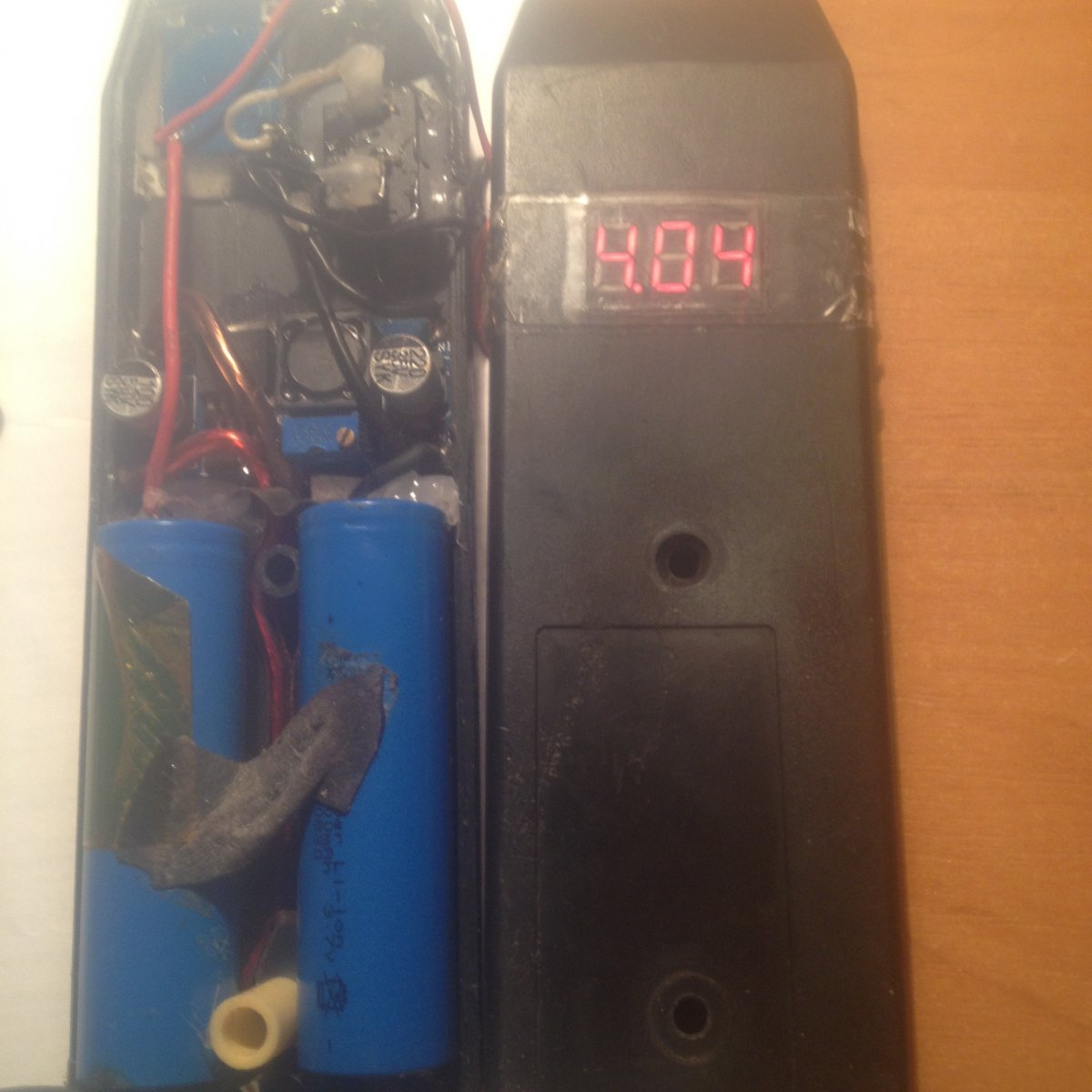

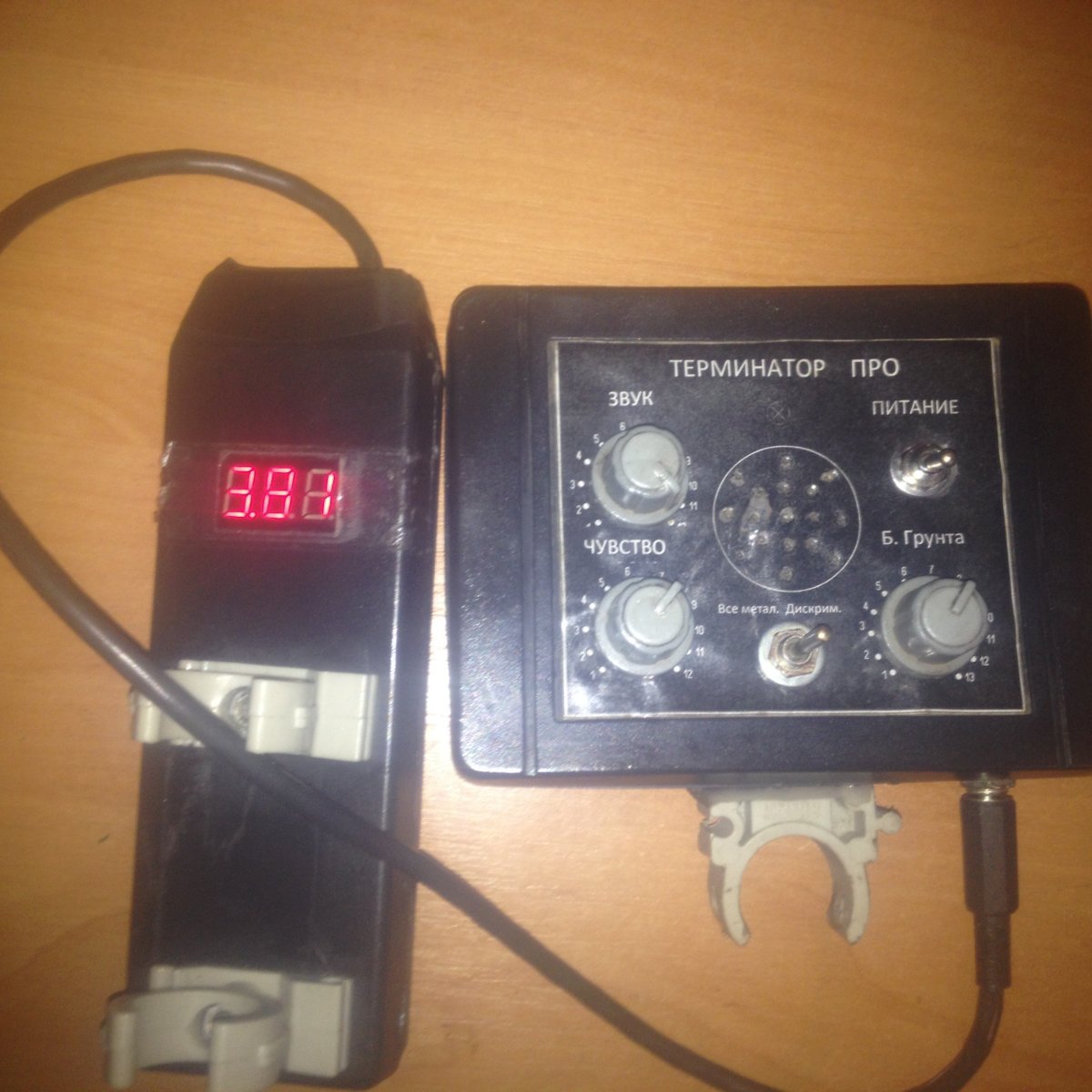

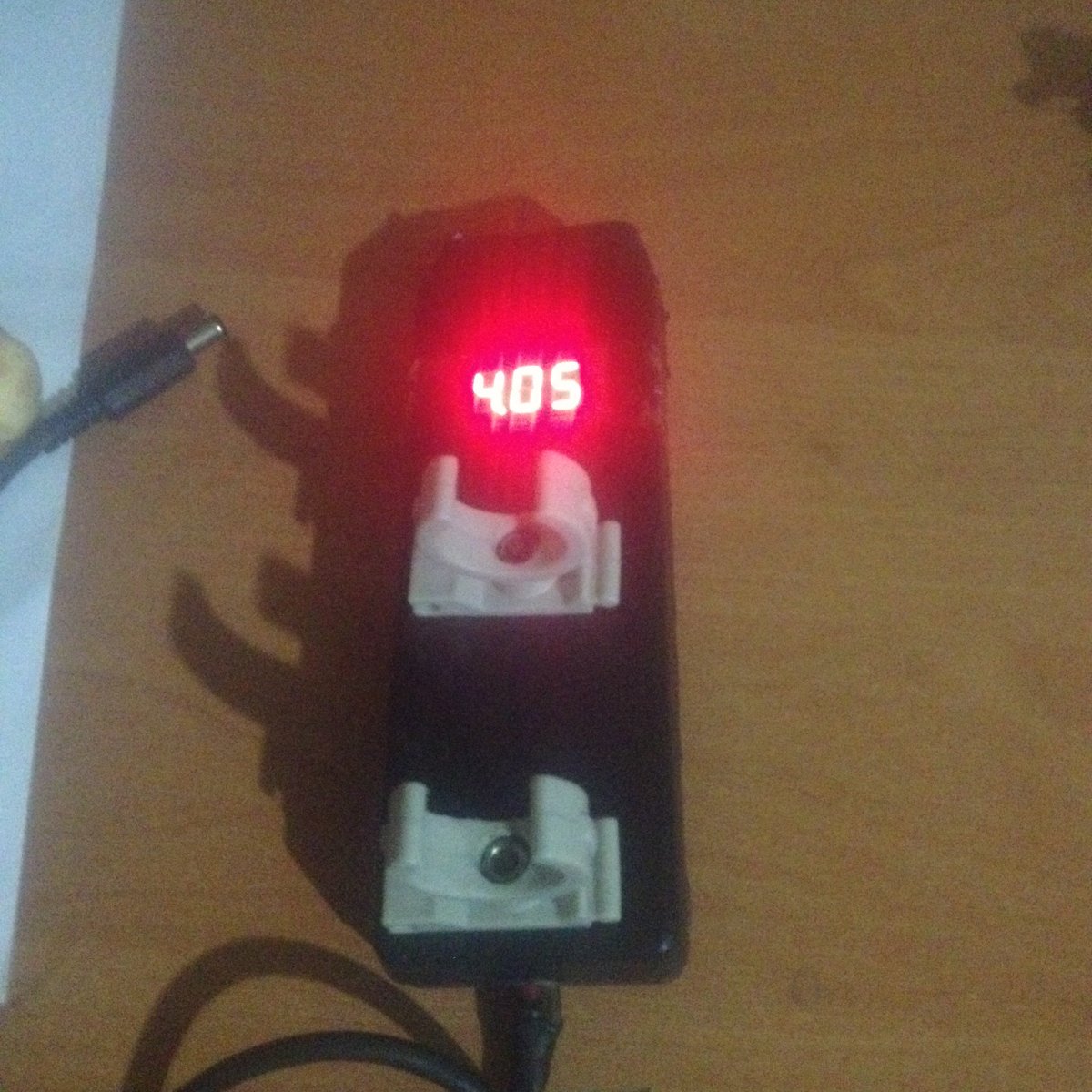

  15. роман25
    роман25 Stabsfeldwebel
    1.263
    чернівецький
    Я такий купив не робочий . на цьому виставив 13,5 виходив з ним раз так три без підзаряда , тести провів в продав .
    Прибор працює через преобразуй ніяких шумів небуло.
    Вольтметр показує розряд літія на виході постійних 13,5 вольт можна і більше заряд через мікро юсбі .
    tank1919, plooton та Канабиноид(ный )0 подобається це.
