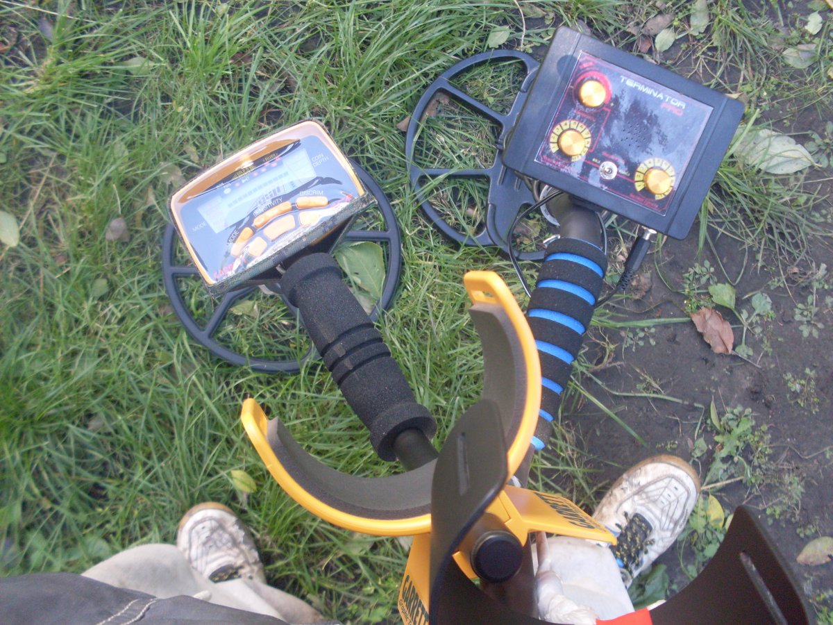

    Глибина на 5 коп 1961 р(повнiсю закопанi), 35 см чiткий сигнал (можна й глибше, у мене тестова а закопана)бг 5 чуйка 5.9. Катуха 32 14 кГц. По повiтрi ,бг 1 чуйка 7 ,- 49- 50 см.

    ну воздушные тесты я вообще не воспренимаю

    У меня по воздуху в районе 35см.,буду в селе точно перемерю.Катуха 30-12кгц.

    Возможно помехи, у меня по воздуху около 50см на 5так.32 катуха

    У меня дома ваш прибор по воздуху давал еле еле 35см:D

    Ну ну сам в шоке ;), а вы сами попробуйте. У вас есть терм про?

    Ещё раз потестил так как сменил АКБ на 0.8 ач , ставлю бг на 1 , чуйка 6.9 ложняки идут чуток . беру 5k 48 cм ( воздух), в грунте 30 см четким сигналом бг 5.5 чуйка 5.9 ( без ложняков) .

    Асе 250 по воздуху тот же 5к - 38 см если сильно махать 42 (c торнадо) , в земле на 30 см 5k не видит!хотите верьте хотите не верьте .

    Взагалi повнiстю погоджуюсь з Деном - тести по воздуху це фiгня все .

    Денис салют,только что тестил прибор в поле,и вот что заметил!на улице +6 ,прибор не смог отстроится от грунта!пришел домой ,фирит не вырезается ,спустя пол часа все стало на свои места,вырезка фирита около( двух часов),что может быть?

    Аккумулятор замерз. :)

    Приветствую, прибор работает при -5.
    Вы отстраивались в лево в право, чуйка была на нуле?.
    БГ у вас должен быть примерно на 6

    завтра попробую акб12v.В квартире фирит7,5. на грунте должон быть 6-6,5, все верно,в тепле работает как швейцарские куранты!;)

    Все таки грешу на крону, ну если что на связи
