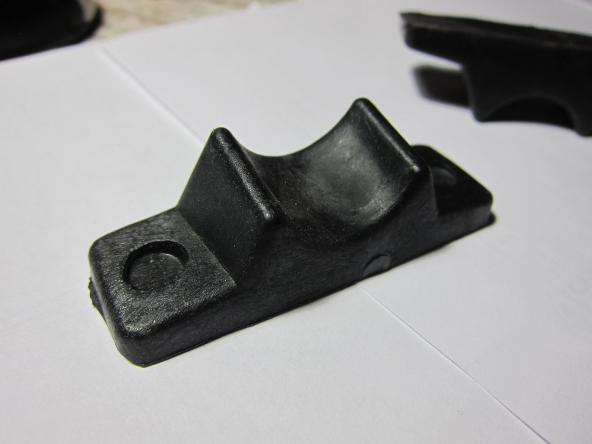

    Подскажите как прикрепить блок к штанге? А то штатное крепление не айс, блок шатается как не затягивать винт.

    Можно резиновые прокладки подложить, с верху и с низу штанги

    Добрый вечер я сделал такое крепление блока на штангу докупил такое крепление, просверлил на 6 отверстие и приклеил к блоку и зажал держится крепко не крутится не болтается.крепление брал тут на райберте.https://reibert.info/threads/prodam...katelja-gerrmovvody-bolty-korpusa-z80.814582/

    А почему у вас баланс так перекручен?
