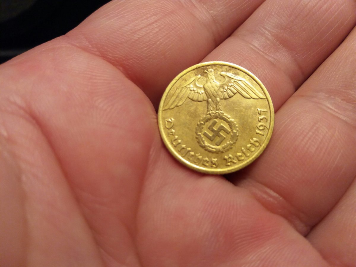

    Всем привет,сегодня копнул,маловато но одна монетка состоянием порадовала

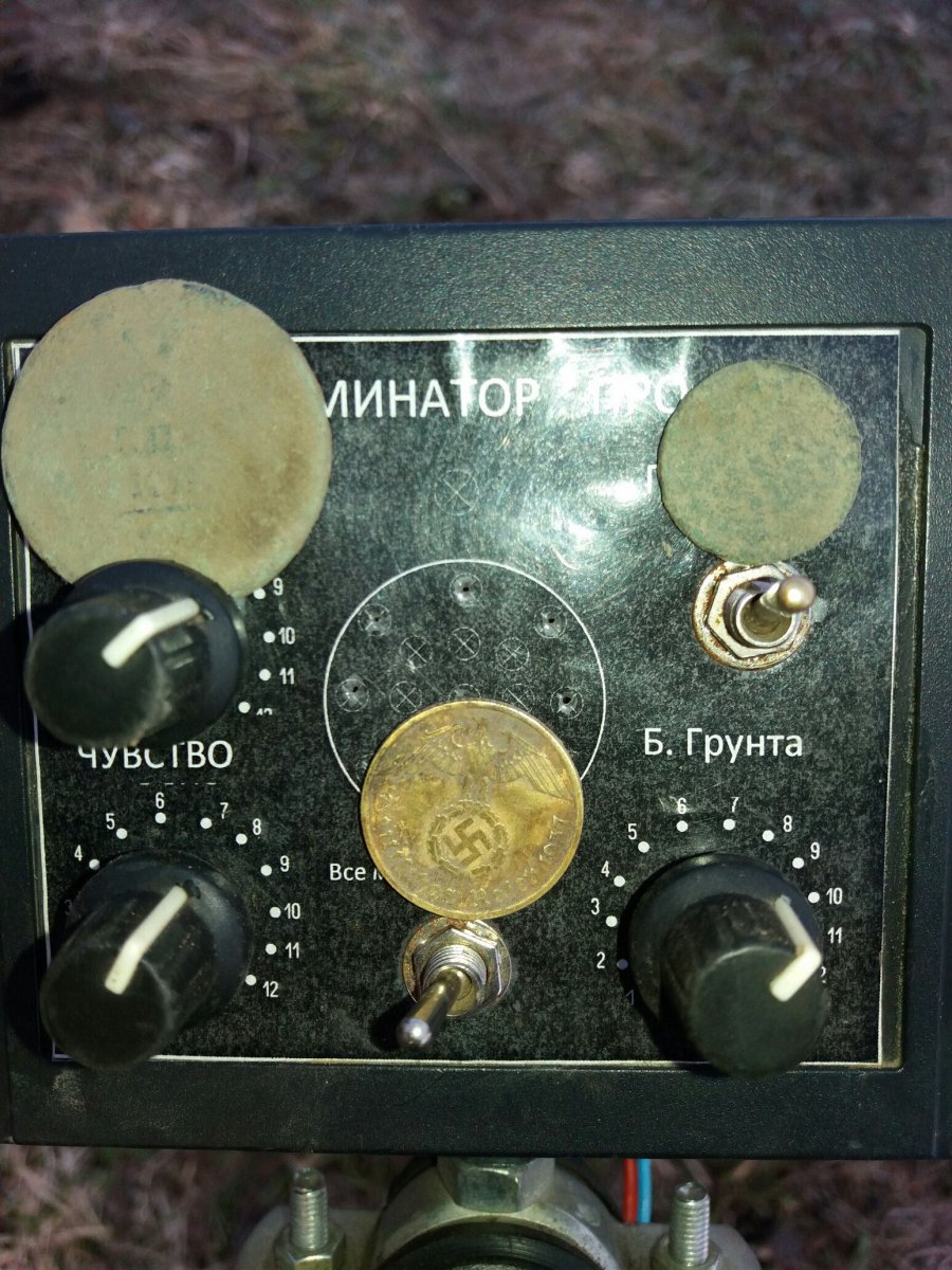

    Открыл , для себя , сезон.

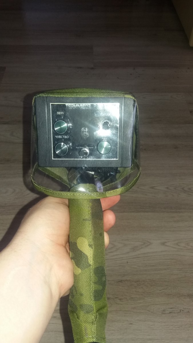

    Доброго дня панове, як обіцяв даю фото у всій красі, нажаль тільки захисту на кутушку мені до повного щастя не хватає (ну звичка кутушка + захист) в продажі нічого не знайшов. Ціна нової радує буде без захисту. На кнопки теж чохли підібрав ))
    Alexey_M для Вас - https://www.olx.ua/obyavlenie/vnesh...u-rezervnoe-zaryadnoe-ustroystvo-IDjr7AC.html
    Самий дешевший варіант як на мене щей по призначенню корисна річ. Попередні фото мої зроблені з тою коробочкою за 20 грн.
