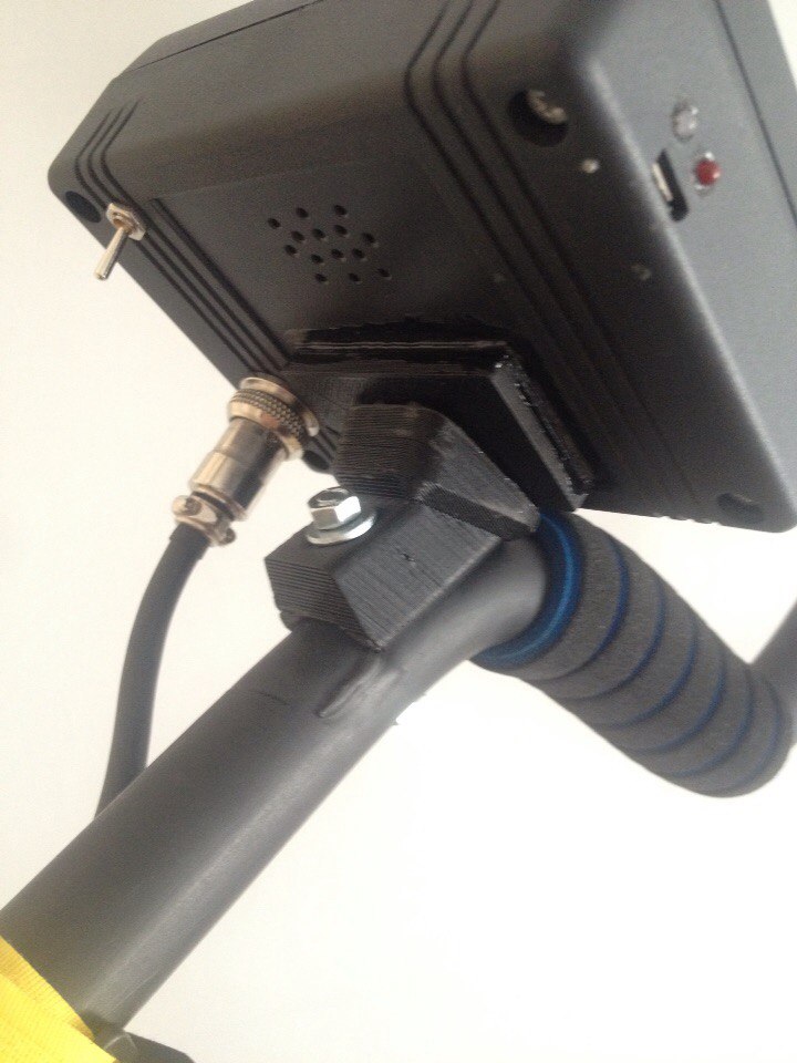

    SAB78 , кнопки для фиксации есть тут в разделе "запчасти" по 25 грн односторонние и 35 кажеться двухсторонние, дорогие это фирменные Гаретт, я в своё время разжился у мастера по штангам BMW 730, когда собирал вторую штангу, подлакотник брал тоже у него 80 грн делов ,лёгкий и уже с ремешком. Себестоимость собирания самому из приличных комплектующих мне стала в 320 грн, разница с готовой у мастера не велика.
    Есть кое что нового в способе крепления корпуса Z80 к штанге от камрада с форума https://reibert.info/threads/prodam-kriplennja-lastivchin-xvist-dlja-deus.738772/
    z80+deuc.jpg крепиться как блок дэуса типа "ласточкин хвост".

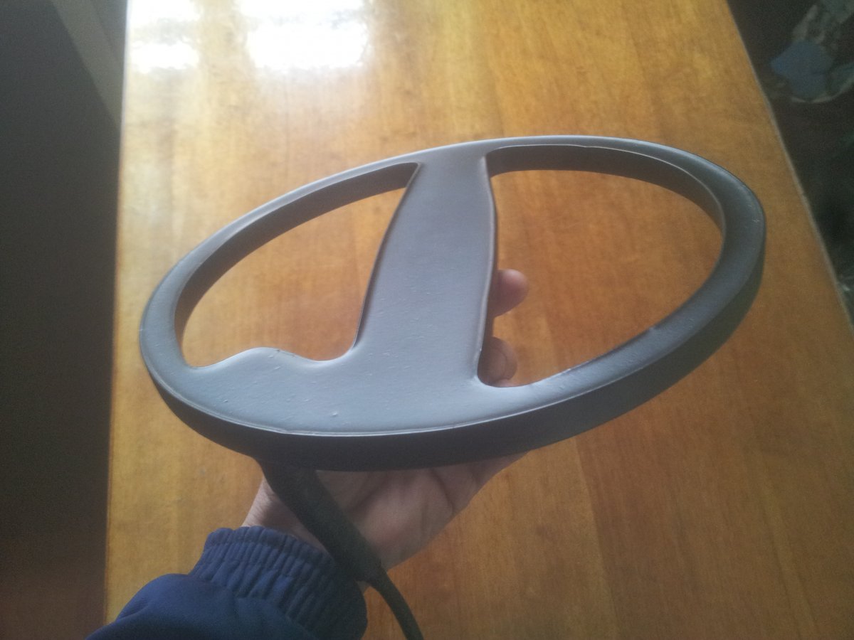

    Покрив низ і боки шість слоїв верх не покривав...В надійності не впевнений сохне... як на мене певно краще зробити защиту...Пройде випробування відпишусь....

    роман25 Stabsfeldwebel
    1.263
    чернівецький
    Молодец клас .защиту збокив треба шоб в каминь не бахнуть.
  9. SAB78
    SAB78 Feldwebel
    413
    boybond78@gmail.com
    Рома із своїх наблюденій,камні іноді викришують і низ катухи. По випаленій траві часто замічав,стирчить каміньчик 1,2-2 см над землею,а зкол на ньому наче наконечник. Того думаю шо все таки нада пластік.
    Юра провіре отпишеться,будем знать на" верочку ".

  11. yorg38
    yorg38 Stabsfeldwebel
    15
    1.324
    Треба може ще і зверху бо то така зараза якщо з одної сторони зачепиш то воно вже дальше піде треба щоб суцільний слой ішов...Мені здається воно не витримає тих нагрузок...Але практика покаже...

  12. IAMDI
    IAMDI Obergefreiter
    392
    Сумская обл.
    Где то 2 года назад я брал катушку тут на форуме вроде Sevin. Так он покрывал катушку гравитексом, такая защита думаю нормальная... или же можно эпоксидкой защитный слой нанести грам 30-50, чтобы сильно не увиличивать вес катушки... или же я попробую защиту из крышки с пластикового ведра...

  21. yorg38
    15
    1.324
    Я приколовся на счет резіни:D я просто на шкаф спирав катуху а там метал утюги та інше...були помєхи...

  22. SAB78
    SAB78 Feldwebel
    413
    boybond78@gmail.com
    Эбоксидка штуковина при тонком слое крохкая.
    Вообще что думаю,в идеале все таки пластик(стерся-сменил). Но между катухой и пластиком нужна какая то прослойка аммортизатор,для гашения удара. Вот эта резина что Юра экспериментирует думаю будет нормально. Тоесть вкскрыл катуху а потом сверху защиту. Думаю будет самое то....
    Но честно наверное перебор,пластика хватит,это я так, мысли в слух.

  24. yorg38
    15
    1.324
    Серега та резина слабенька перед тим як вскривати треба було борти які виступають на катусі нождачкою зняти...Тепер перший удар об камінець цеглину чи в тверду груде і мені здаеться вона надірвеця а дальше пошло поєхало...її надрізати то вона легко здирається як шкірка з сала:D
