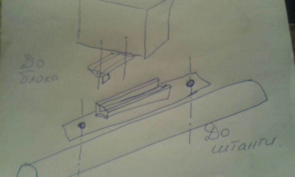

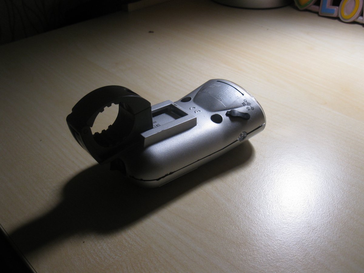

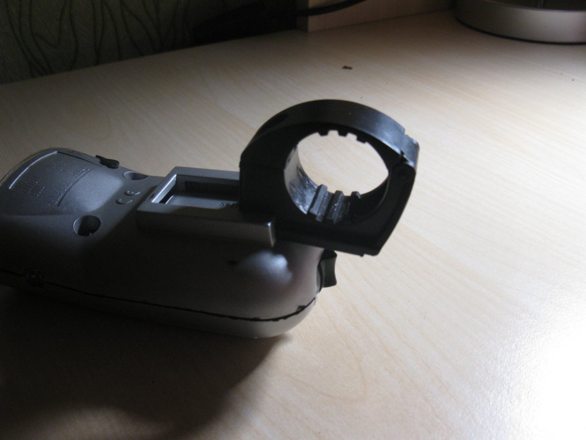

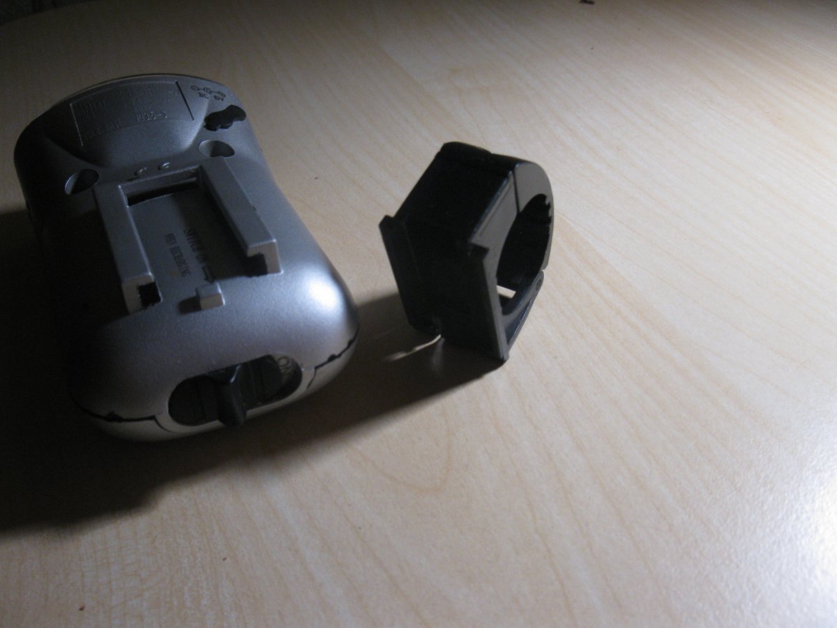

    Если денег не жалко на китайский велофонарь,где то сзади фото кидал. Крепите на блок и штангу,у меня руки не доходят-часто снимаю блок,тоже так хочу
  5. Happy Man
    Happy Man Stabsgefreiter
    187
    Херсонская область
    Вы не поверите сижу и кручю в руках велофару:)
  6. SAB78
    SAB78 Feldwebel
    413
    boybond78@gmail.com
    Почему же верю.
    Если вам такой вариант нравиться-почему и нет. Можно найти фрезеровщика но возни больше,а так в принципе ничего.
  7. SAB78
    SAB78 Feldwebel
    413
    boybond78@gmail.com
    Это нормально,но с Юрой не то имели ввиду.
  8. Happy Man
    187
    Херсонская область
    Согласен!!! Токаря найти не проблема, а вот фрезеровщика нужно поискать!
  9. SAB78
    SAB78 Feldwebel
    413
    boybond78@gmail.com
    Дам подсказку-ту штуковину которую на руль крепят,срезаете и крепите на небольшой шине(можно вырезать из алюмин.)-а затем болтиками к штанге(что бы последнюю не портить).
    А с фонаря крепите на блоке,можно на клей и малюсенькими саморезы/болтики.

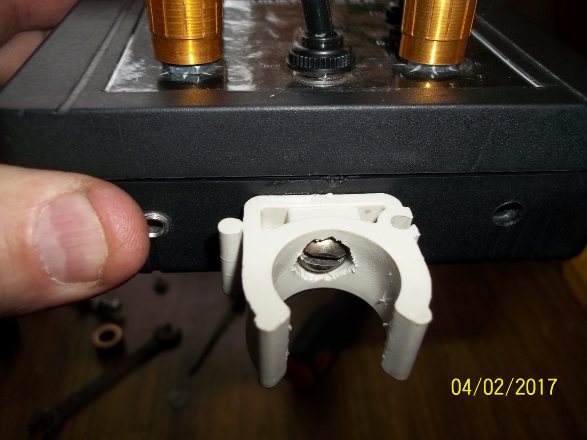

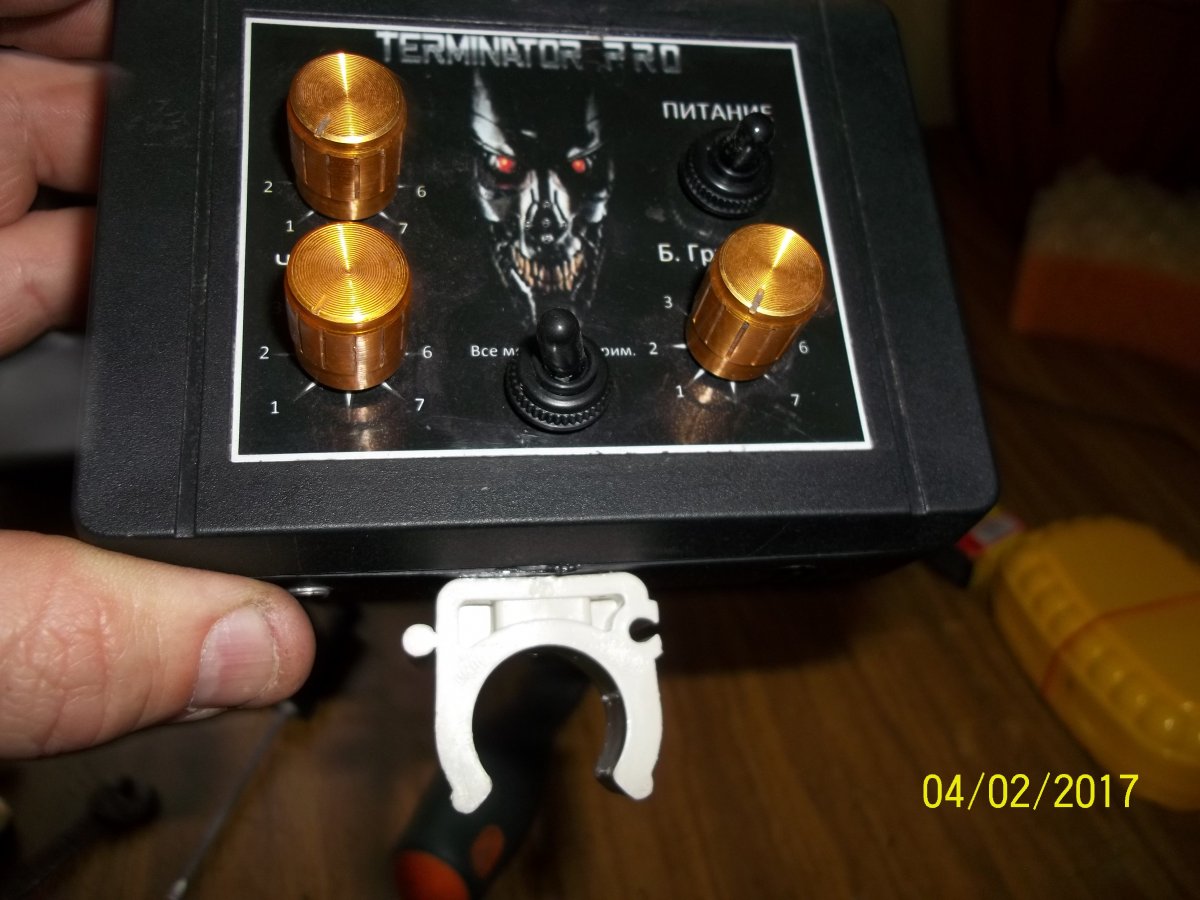

  10. Паша Бойко
    Паша Бойко Stabsfeldwebel
    599
    Отак. І знімається бистро і сверлити не треба.

    На фонаре зделано прикольно, само крепление отсчелкивается ну по типу МАМА ПАПА

    Блин от руки,ну где то так.

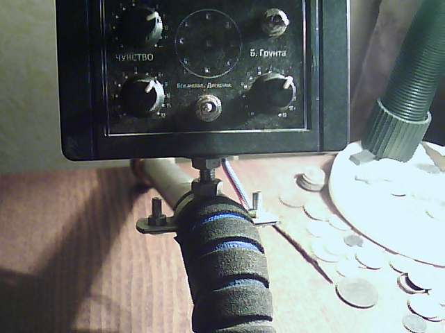

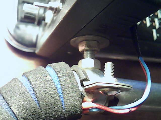

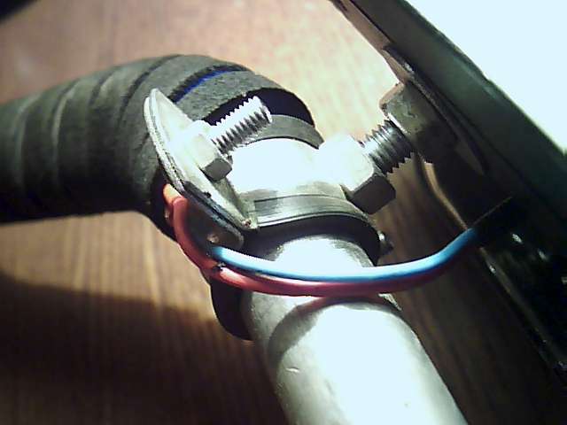

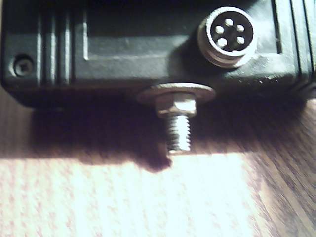

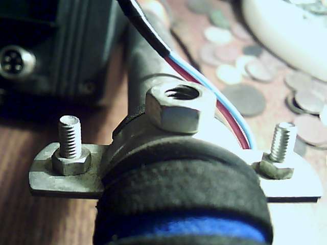

    А Тут нічого такого страшного немає.У мене рідний болт,почав прокручуватись і я його витянув,а на його місце поставив короткий з гайкою в середині блоку.До самої плати чи комплектуючих я даже мізінчиком не торкався.

    Вечер добрый,вот купил такое крепление в строй. магазине и сверлить штангу не надо,быстро собрал и разобрал.
