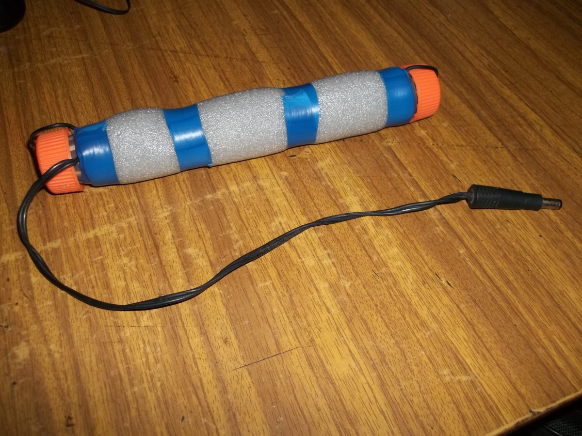

    Так ,есть у меня одно дело.
    Нет у меня 18650-потому и размеров не знаю. Кто то нарисует эту трубку( чертежик имею ввиду), и т.д.

  3. Валічок
    Валічок Stabsgefreiter
    140
    Кам'янець- Подільський
    Ось доводжу до розуму

    599
    по ціні незнаю,смотря які у вас розходніки і сібістоємость матеріалу.Думаю не дорого.Тут головне вивести з цієі колби провода,шоб були герметичні.Думаю можна отвір заклеяти двокомпонентним автоклеем.Але все треба перевірити на герметичність.Ще можна вентель з колеса вставити і накачувати воздух в середину до акумів,і давленіє води не так впливатимі і якшо протиче,то видно буде бульбашки.

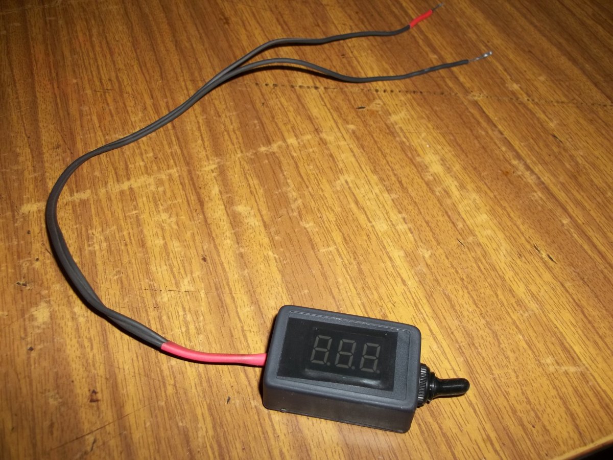

  10. loptop
    loptop Stabsfeldwebel
    880
    Харьков
    Валічок , прям фирма, ни каких соплей и колхоза, блок уже без второго тумблера?

  11. Паша Бойко
    Паша Бойко Stabsfeldwebel
    599
    І я ось трошки наколхозив.Нагадую шо блок з 3-18650 це діжурне живлення прибору,якшо підведе основний.А вольтметр до прибору не чіпляв,так удобніше, на любому акумі можна провірити вольтаж.А там може ще один куплю і зроблю чисто на приборі.

  13. SVETLOV25
    SVETLOV25 Stabsgefreiter
    450
    На концах трубки можно накрутить штуцер и заглушку на пол дюйма.Но трубка у меня не металлическая и провода идут снаружи.Провода припаять.
