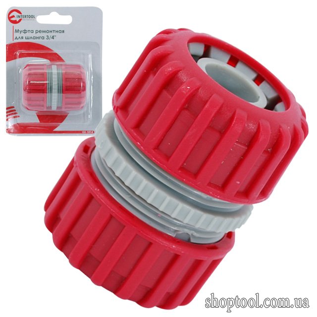

    Burgut я сьогодні тільки допаяв подобне чудо.Брав алюм.трубу з карниза(туди харашо влазять 18650).Взяв розьом з поливальної шланги (як на фото) відрізав різьби з обох боків і надів на трубку.В середину (де повинен виходити шланг) зробив металічні заглушки.До одної припаяв пружинку з проводком (це мінус),а у другій просверлив дирдочку і вкрутив латунний болтик з гаєчкою(це плюс).Скрутив усе і на трубку надів утеплювач труб.

    Та отакий розьом як на фото,то давленіє води держе харашо.Різьбу на трубку на клей посадить і клейовим пістолетом герметизувати.А можна ще відрзати горлишко у ПЕТ бутилки і тоже наклеяти на трубку,а у саму кришку контакт поставити.А проще зверніться до токаря і хай Вам і різьбу наріже і пробки повитачуе,можна і бронзові.Тільки хай зробить потаї під резинові уплотняючі колечки.(колечки різні є у автомагазинах вони маслостойкі).
