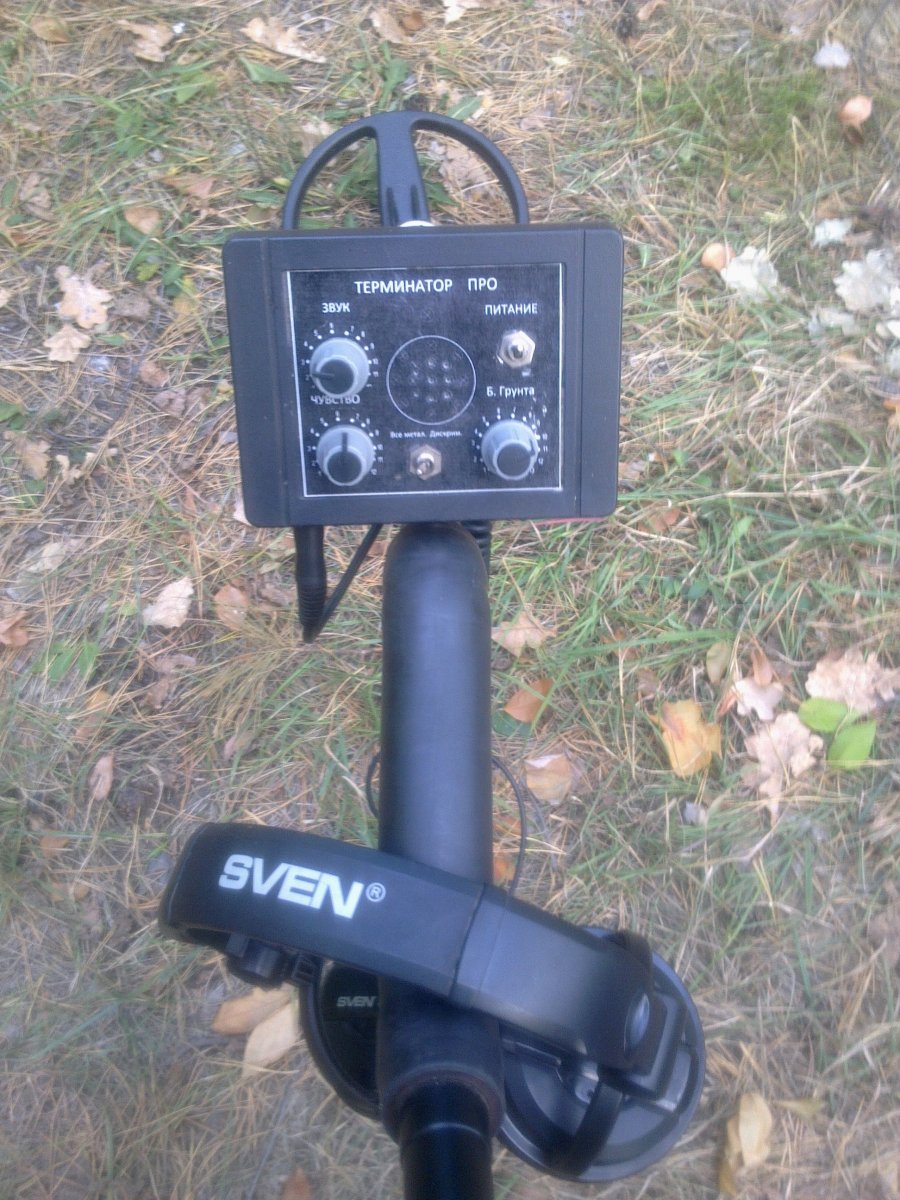

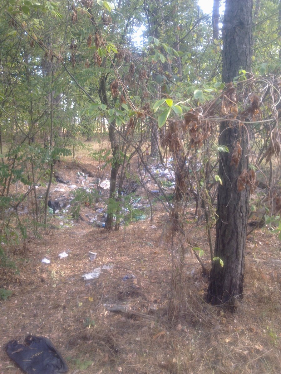

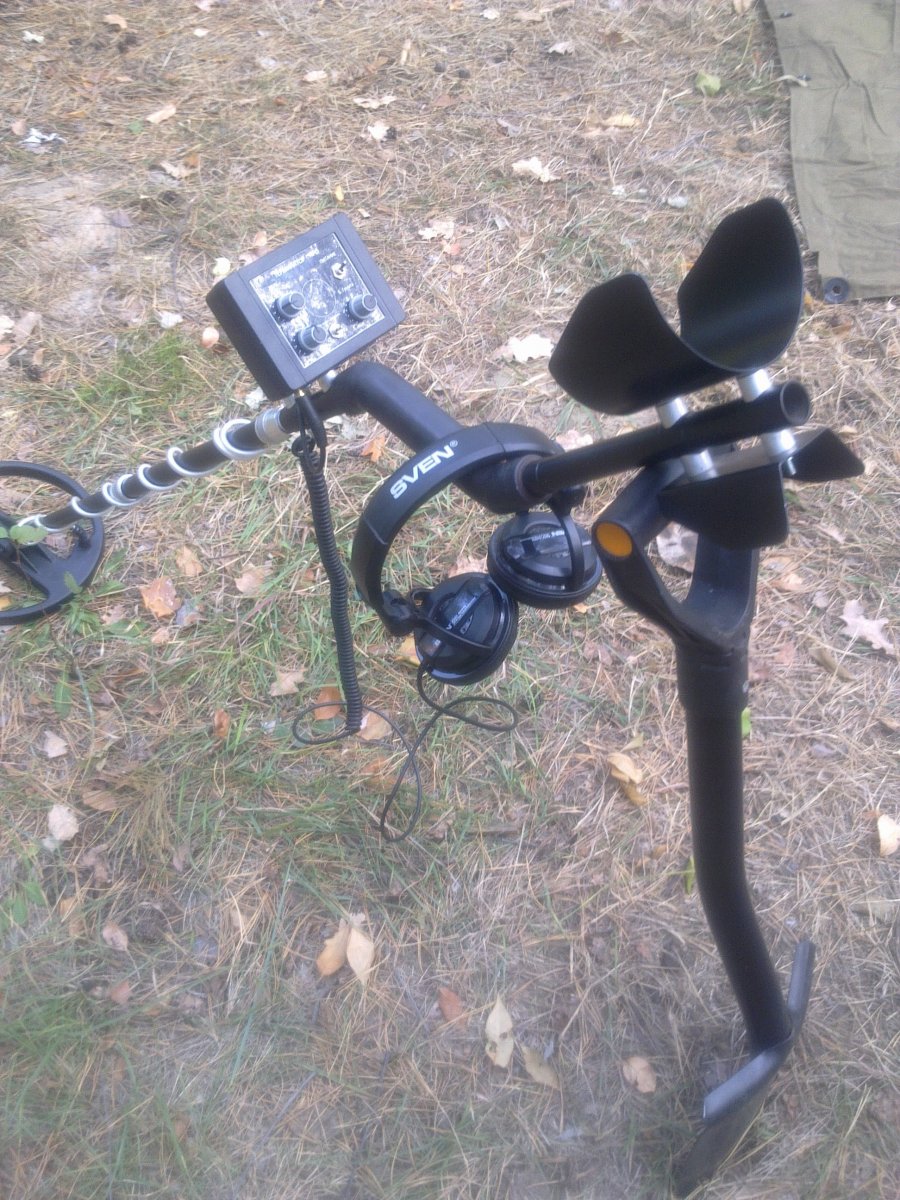

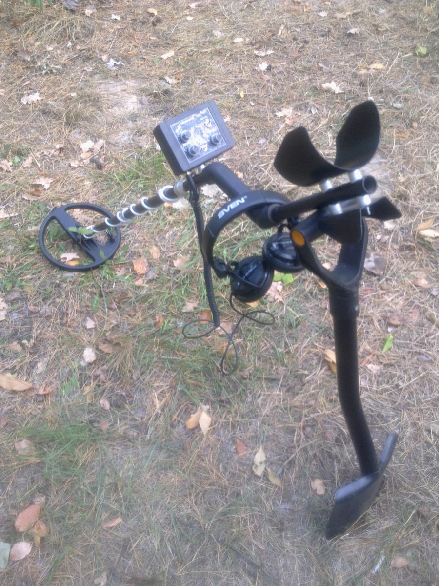

    Приветствую, комрады. Всех с праздником!!!! Сегодня выбрался спонтанно с женой на природу прогуляться, заодно и Термик прихватил. Находок правильных - ноль. И не фоткал даже. Зашли в лес и охренели полностью, как наш "народ" отдыхает. Отыскали себе относительно чистую полянку, подышали свежим воздухом, перекусили чем Бог послал, порадовались природе. Вот фотоотчет. Всем правильных сигналов под катуху.
