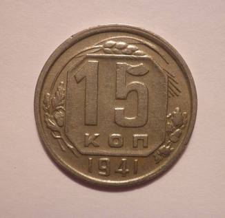

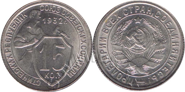

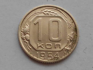

    скорее всего мельхиоровые монетки (там еще какие-то сплавы...с медью, цинком...т.е. не чистый мельхиор, просто так называют)
    не знаю как на Про, но на Трио с ними были проблемы

    У про все нормально...на эти монетки у меня звучал чистым цветом...
