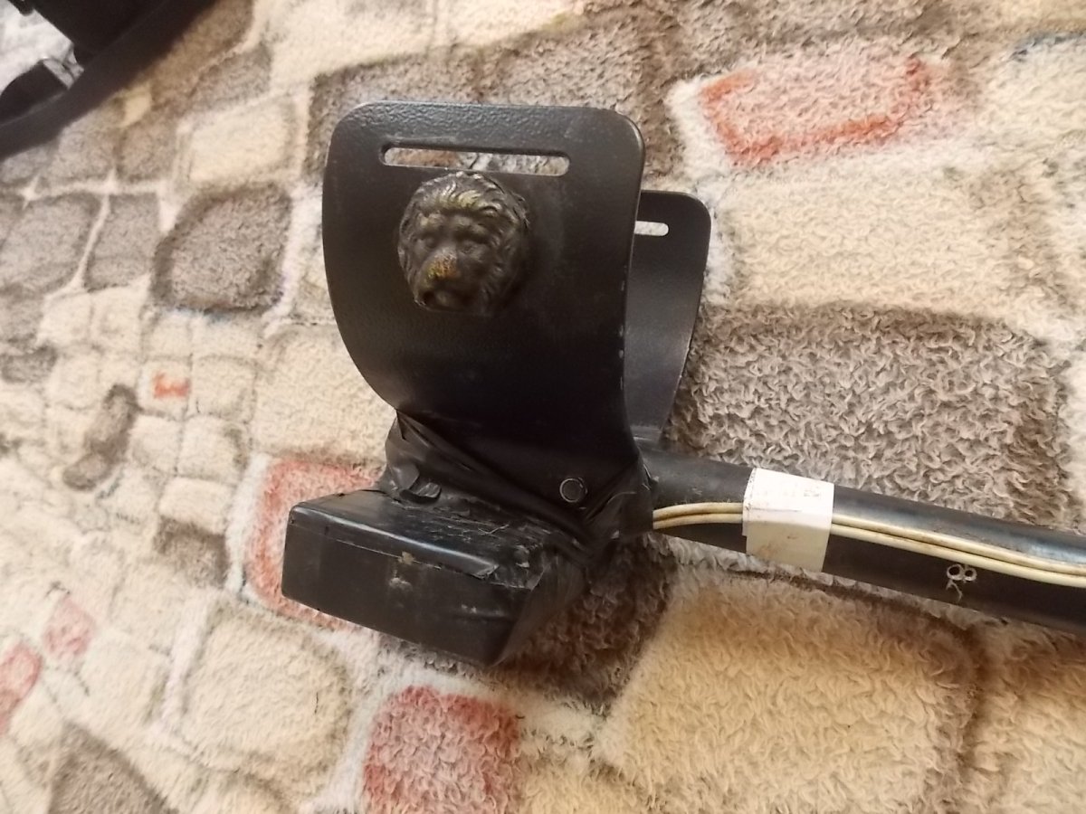

    Именно так я и хожу.

    Вот так выглядит в жизни.

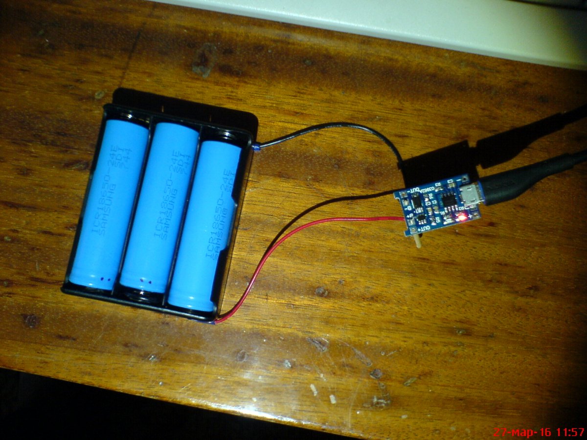

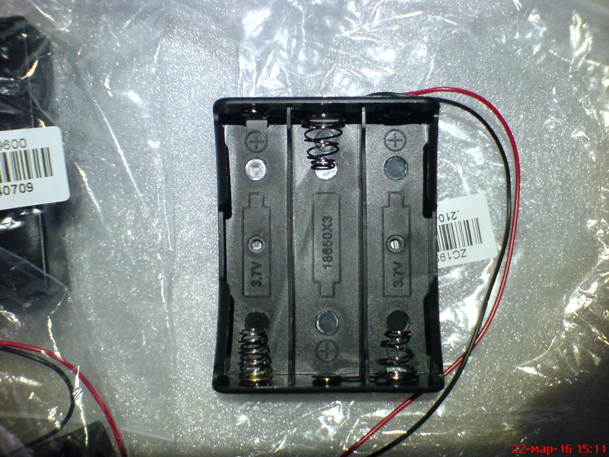

    Легко...переделать надо держатель подключить паралельно,изначально держатель зделан последовательно....на каждую батарею будет идти не 1а а по 0.33а...будет дольше заряжатся но для акумов лучше тут есть тема но с телеф. не умею поделится...

    Оно то так, но нужно все время вытягивать аккумы с отсека и вставлять в другой отсек что бы зарядить. А я имел ввиду, не вытягивая их с бокса, заряжать как обычных павербанк. Если. соединить их так как на фото и поставить на терм, то он работать не будет, так как там будет 3.7 вольт и ампераж увеличен втрое.
