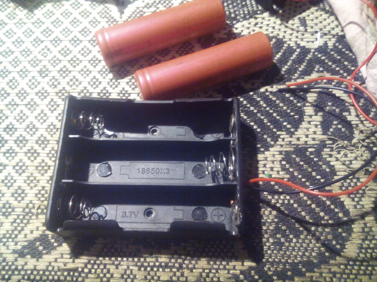

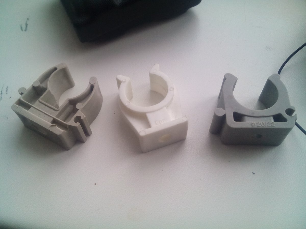

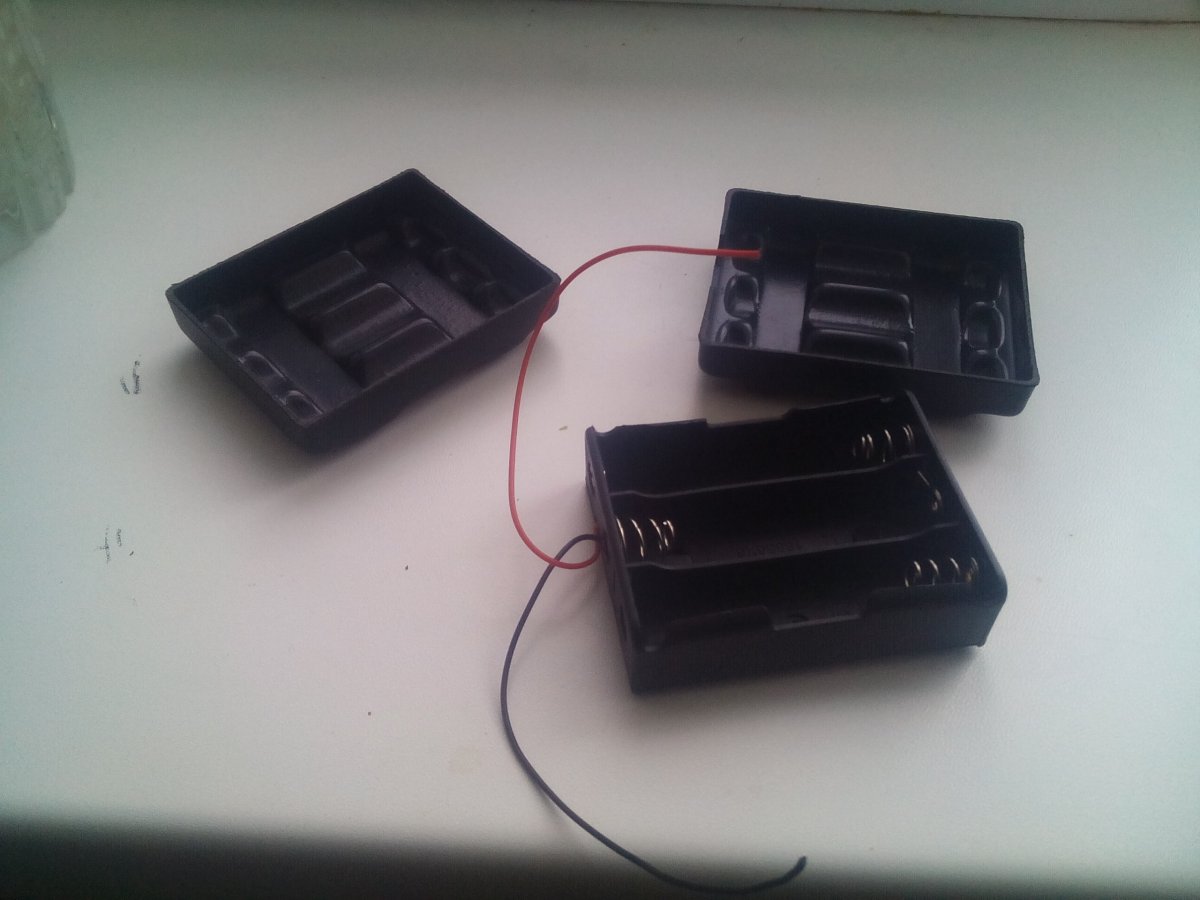

    Здоровы будьте, мужики. Решил вот еще поделиться, может кому пригодится. Собрал себе под 3 лития 18650 блок. Одну часть, внешний корпус, покупал из этой темы.
    https://reibert.info/threads/izdelija-s-abs-plastika-dlja-postroenija-md-i-ne-tolko.751929/. Брал два комплекта и от них подошли наружные крышки. А внутренний холдер, под сами акумы, покупал здесь.
    http://beegreen.com.ua/akkumulyatory-batarei/. Ну так как магазин у меня в городе, просто подошел и купил. И к этому всему добрал крепления для труб размер 20-22. Две половинки между собой перемотаю изолентой и подпоять штекер для питания. Также паралельно поставлю индикатор заряда. Батарейки меняются без проблем. Аккумуляторный блок можно без проблем снять и кинуть в карман. Или прикрепить в любом удобном месте на штанге.
    По поводу чуйки. Тоже на праздниках, сидя дома, заметил шо шото у меня не так. Цветные монеты бьют черным. Позвонил Денису с ним заново отстроил прибор. Оказалось настройки, тоже сбились, не выставлены как следует. БГ перекручен. И как результат, имея пару часиков, сразу прошелся по знакомым местам. Сразу сзади дома.И выцепил три монетки советики 3коп 1949, 1955 и 5коп 1956. Ну и канешна еще проволочку, картечь , пробки и т.д. Вот как-то так. С уважением.
