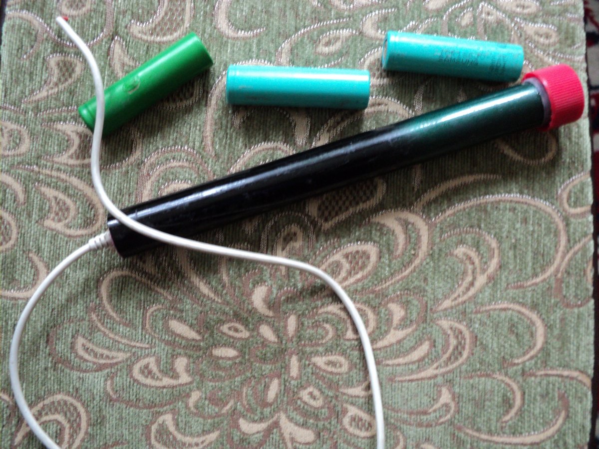

    А з яких точок цієї конструкції Ви знімаєте 12,6 В? Чи в ній проходить тільки зарядка акумуляторів?

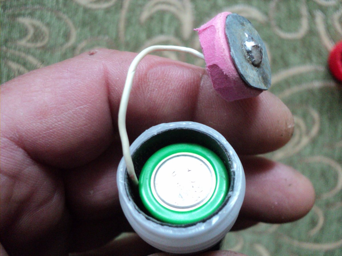

    Не зовсім зрозумів Вас.На даній конструкції 12,6В не має.Кожна плата виконуе функцію заряду одного одного акума,вхідна напруга 4,5-5,5В вихідна помоему 4,2В.
    Petrovi4_UA подобається це.

    Дякую за відповідь. Я думав Ви якось умудрились брати з такого підключення 12,6 В. Я вже ніяк не дочекаюся своїх контроллерів заряду. Буду робити таку ж конструкцію як у Вас, але вона зможе не просто заряджати три акумулятори окремо, а ще й знімати з них 12,6 В для живлення приладу. Грубо кажучи, щоб просто заряджати прилад зарядкою від мобільного телефону.

    На фото 3 юсб входа на кожен акум.Якшо юсб шнур один,їх тоді по одному заряжати,чи можна одним зразу три???

    В мене це тільки зарядка.На приборі бокс такий

    Паша вони запаралелени,шнур можна втикати в любий вход і пітаніе йде зразу на 3 плати.

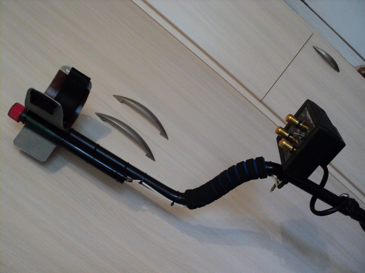

    Камради, я звичайно вибачаюсь що вліз у вашу тему, але акуми сховав безпосередньо у штангу ззаду, а на Алієкспрес купив зарядку яка без проблем заряджає три послідовних літія до 12,6 вольта без всякого геморою. Все працює від весни і жодних проблем. 6932869-0c1278d550393fe13a47f99a69953cc0.jpg 6932880-70a7709599a986739f30893fa7b9adb1.jpg 6932898-539c42840a91343d84d48b058a025c14.jpg Зараз якщо найду фото то вставлю...

    Супер решение. Штангу у кого брали? И сбросьте ссылку на зарядку.

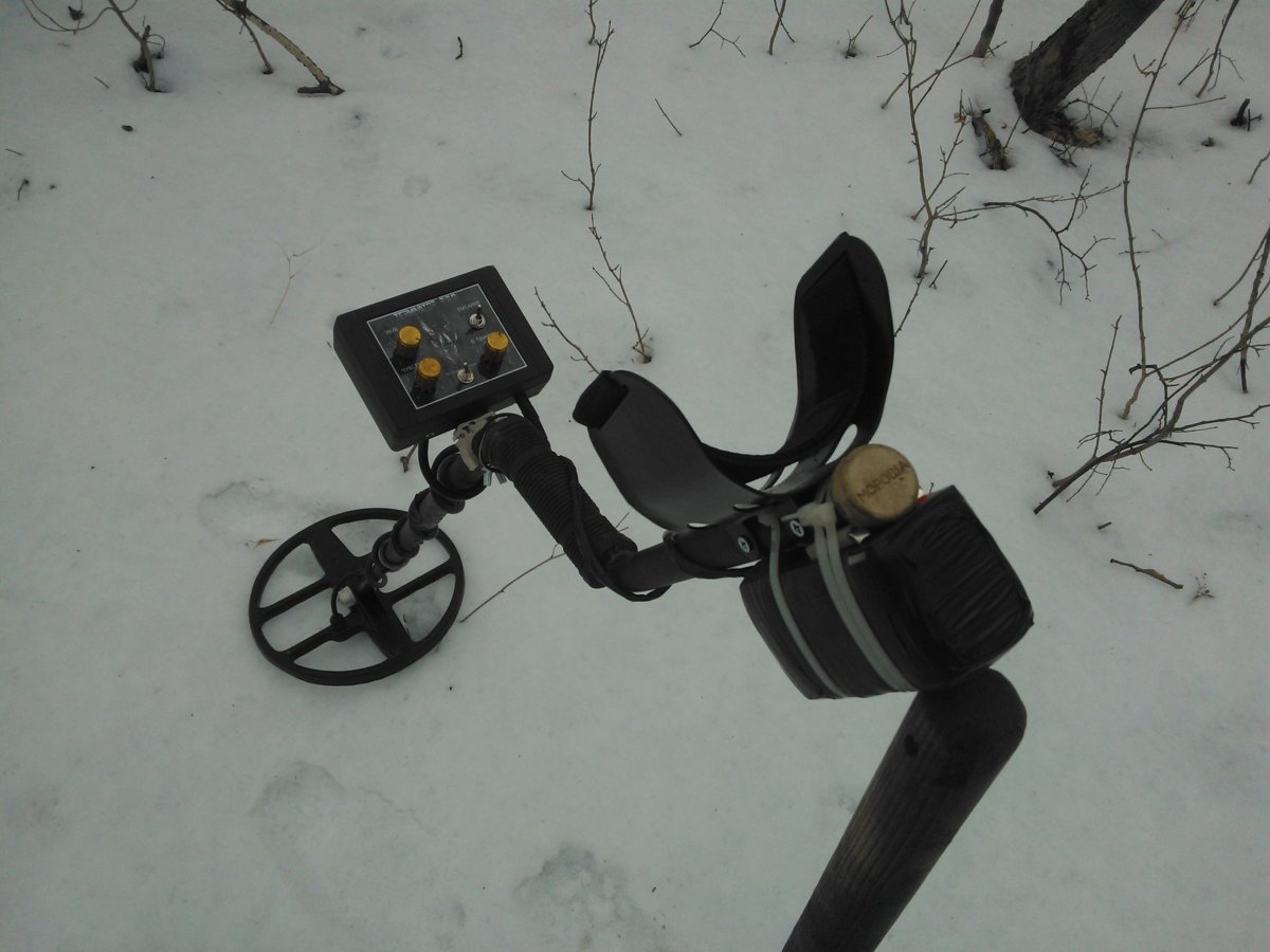

    Прилампічив і я свій акум.Скажу шо в руку легше і удобніше. Розвісовка для 30 лутша чим була з 3-18650.А так у полі покаже.

    А почему отказались от 18650?

    Я не відказався,просто пока частично перейшов на такий,бо з 6шт при зарядці вже 2шт "умерло",грішу на зарядку.Похожу пока з таким,а 18650 будуть як запасні.Сьогодні заказав для них зарядку яку описували вище за 140 грн.

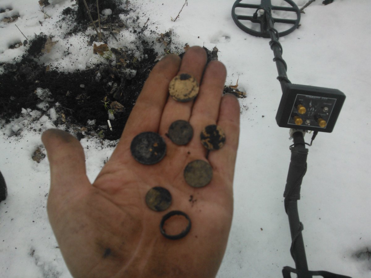

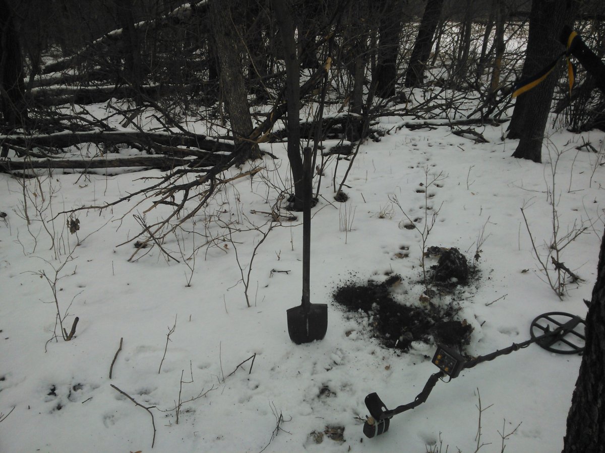

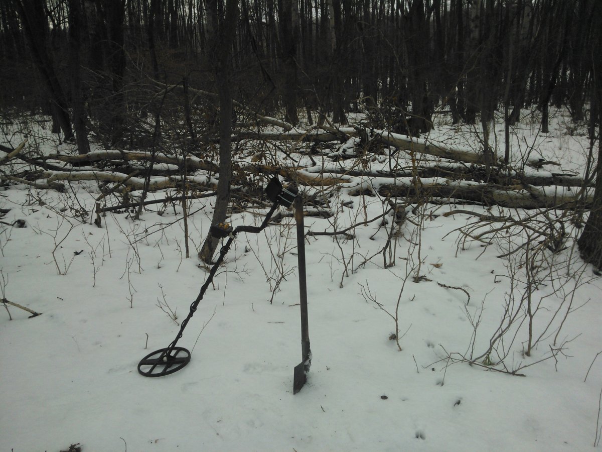

    Всім привіт.Тільки явився з копу.Був опять у лісі і опять самі "совети".Пробок нарився більше чим на любому пляжі,хотя дебрі такі шо неба не видно.Ходив по лежаках кабанів,слідів як зайці натоптали,чув десь як гілки тріщали,але їх не бачив.Акум утеплив,і прицепив поки шо на хомути.Прибор з ним показався стабільнішим ніж учора на 18650-их.Даже чуйку добавив більше,і при ударах об гілочки,то спрацьовував рідко.Мені понравилось.Ходив з 11:00 до 13:30. Такшо ось шо вдалося нарити.Слабо, але маємо те що маємо.
